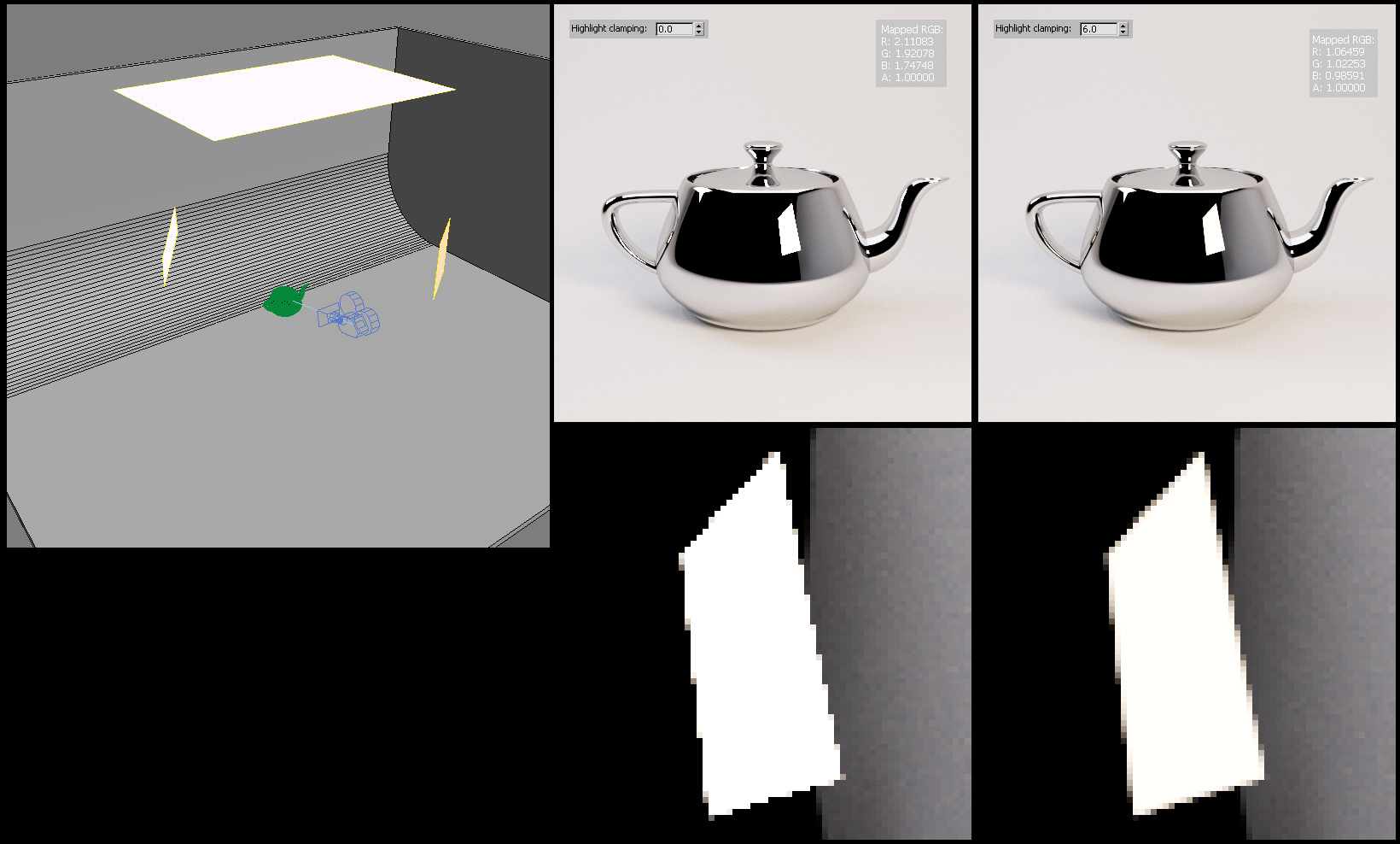

per risolvere l'odiato problema dell'AA allora clampiamo in base al valore che ci serve... perfetto.. l'AA ora sembra andare ok.. cosa succede?? l'illuminazione del set fotografico va a farsi benedire totalmente... provare per credere!!!

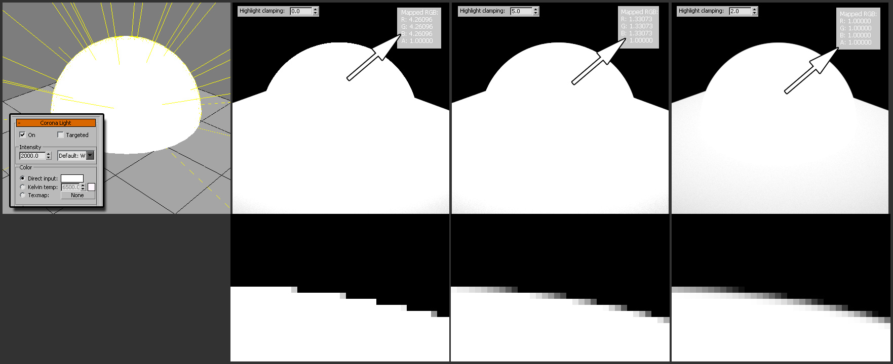

Comunque, ho fatto un test veloce. Giudica tu.
Piano grigio chiaro, sfera bianca molto luminosa e sfondo nero (peggio di così, non so che fare).
Default: seghettature (ovviamente).
Con Clamp= 5 ho risolto il problema, con 2 va ancora meglio, ma perdo un po' troppe informazioni.
Piano grigio chiaro, sfera bianca molto luminosa e sfondo nero (peggio di così non so).

ohh ma siamo duri di comprendonio eh..... inutile ripetere le stesse cose come un disco rotto.... l'ha capito anche i muri che clampando il problema dell'AA si risolve.... :-) :-) non ho mai detto il contrario!! il fatto è che se tu applichi un valore di clamp tale da risolverti la situazione, in una scena da set fotografico con altri oggetti e luci, se da un lato risolvi il problema dell'AA dall'altro se ne crea uno peggiore perché l'illuminazione della scena, e il comportamento delle luci viene totalmente stravolto... appunto perché agendo sul clamp si stravolte il comportamento dell'highlight delle luci.... quindi che senso ha clampare a quel modo se tutto il resto va a farsi benedire? tanto vale sistemare il problema della seghettatura direttamente in photoshop...punto!! spero di esser stato chiaro ora!!!

A me non sembra che l'illuminazione nel mio semplice test è andata a farsi benedire. Forse sbagli qualcosa nella tua scena.
Allora anche tutti quelli che hanno usato V-Ray negli ultimi 15 anni che cosa dovevano fare?
Si, è vero, non puoi avere un'immagine a 32bit di profondità full float, con AA perfetto se ci sono parti del render con elevato contrasto RGB. Ma lo si sa ed è sempre stato così. Per questo che esiste in V-Ray e in Corona il parametro clamp. Non conosco MR credo che abbia anche lui qualcosa di simile. Inoltre non mi pare che venga "stravolto" completamente il risultato, come invece dici tu.

va bene OK.... lasciamo stare.. se non vuoi capire inutile insistere..... ma è ovvio che nel tuo esempio e anche in quello che si trova in internet la scena non viene falsata... hai una luce... 1 oggetto... che discorsi sono... applica la cosa a una scena reale... con un set con 4 o 5 luci... diversi oggetti.. con materiali reali... poi mi saprai dire sto cavolo di clamp cosa combina!!
cosa posso aver sbagliato io se l'unica cosa su cui si agisce è il valore del clamp?

Ok, volevo capire se magari era un bug nella nuova versione di Corona e ho fatto una scena veloce, come dici tu.
Se hai scene più complesse, puoi spedire a quelli di Corona per il debugging.
Non sarà bellissima, ma rende l'idea.
Ancora una volta, a me non sballa nulla.
Ripeto, forse sbagli tu qualcosa. Oppure dovresti impostare la scena sapendo che andrai in contro a questa problematica e comportanti di conseguenza.

ho già scritto nel forum ufficiale circa la problematica.. è una cosa nota e conosciuta e condivisa da molti utenti... nella tua scena di esempio, come puoi vedere anche clampando a 6 la seghettatura sulla luce rimane... se provi a mettere come ti ho indicato una luce dietro la teapot che faccia da controluce, come è il mio caso postato a inizio thread, la scalettatura verrà ripetuta giusto nei punti dove in bianco della luce incontro l'oggetto in primo piano... parlo comunque di una scena, nello specifico una immagine per un catalogo, dove ci sono scrivanie.. divani.. librerie etc.. su fondo bianco.. con diverse luci.. capisci che per sistemare la seghettatura e clampando a valori estremi, tutti gli highlight delle luci sulla scena vanno a farti benedire... inutile quindi clapmare a quei valori se tanto comunque non si sistema al 100%... preferisco sistemare in post in photoshop...
