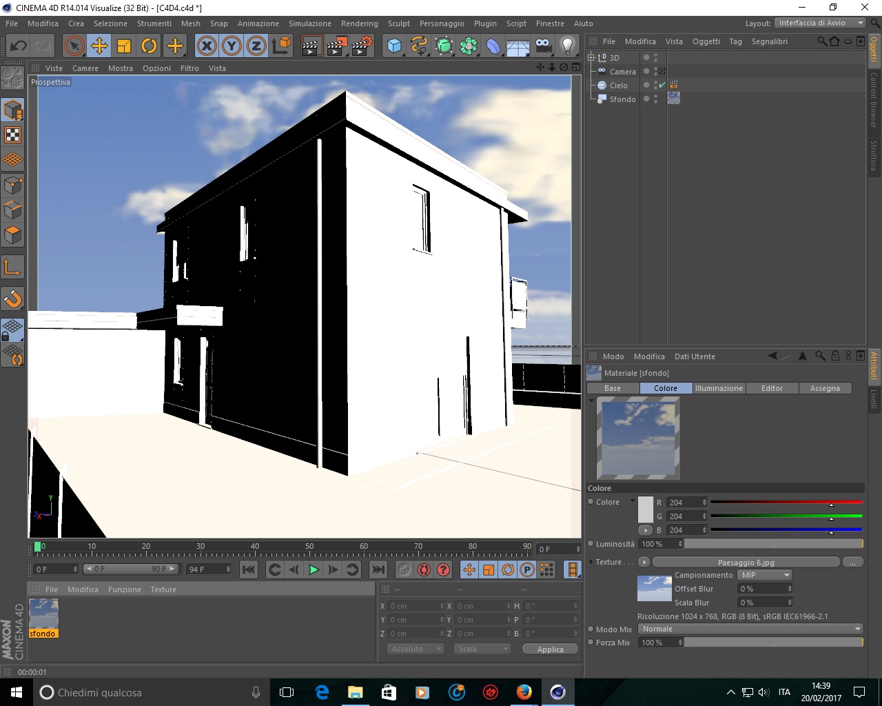

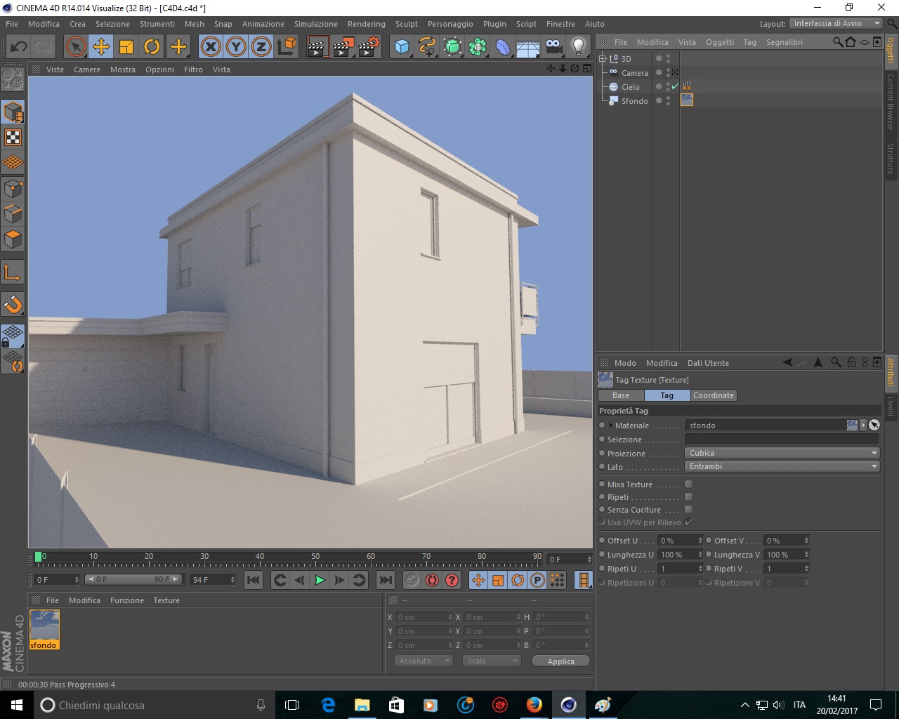

mmm...c'e' qualcosa che non va...non e' possibile, se lo vedi scomparire anche in editor, cosa che il TAG compositing fa, dovresti vederlo apparire anche nel rendering...non so che dire, non dovrebbero esserci altri fattori, quando metti un tag sul cielo e gli spunti visibile dalla camera, nel rendering poi deve comparire la fotografia che metti nell'oggetto sfondo, e lui diventa esclusivo...
Sicuro che non ci sia qualche altro elemento di disturbo? hai per caso un altro oggetto sfondo?...sono alla frutta pfiu

Ciao, si non c'è nessun altro oggetto attivo come sfondo. :(
Ti allego due immagini per farti vedere bene cosa intendo.
Questa è la stessa vista con l'anteprima del renderin e lo sfondo sparisce.
In questa lo sfondo compare con i parametri del cielo, infatti si notano già le ombre.

hai messo la proiezione cubica sullo sfondo, devi mettere la FRONTAL :)))

E' vero hai ragione adesso è uscita! ;) ;)
