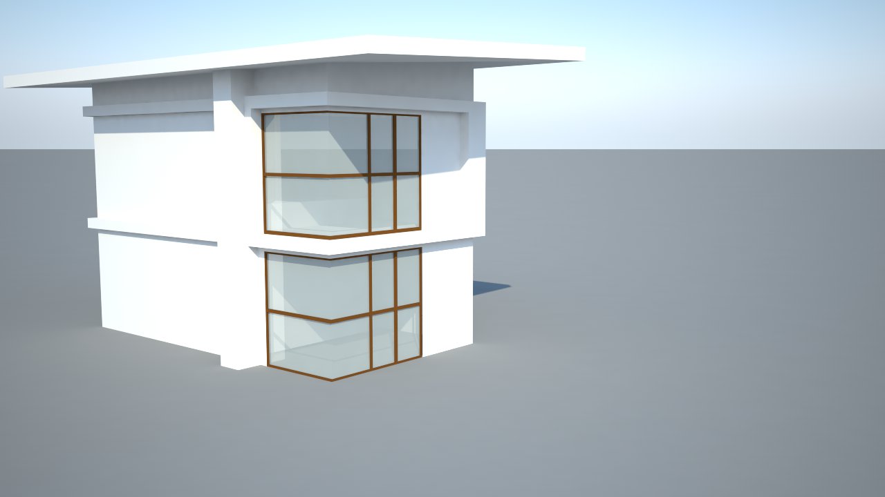

con un paio di modifiche viene così
Senza Titolo 1.rar
(101.48 KiB) Scaricato 181 volte

Grazie mille maruzzella, per la dimensione della casa erroremolto stupido mio non doveva essere alta 86 metri ma 8.6. Per tutto
il resto , so di essere alle prime armi , anzi alle primissime, e molte cose che faccio sicuramente non si possono vedere. Grazie mille delle critiche, anzi se fossi stato più pesante lo avrei preferito, un consiglio, oltre a leggere qui nel forum , ma come hai detto tu ci vuole lo studio, sapresti consigliarmi da dove partire per avere delle basi?
