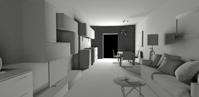

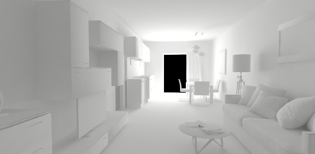

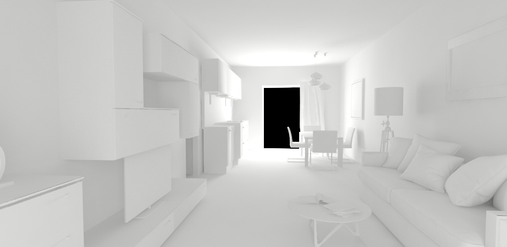

ecco il bianco
ho spento la luce target esterna infinity

FabioZ ha scritto:ecco il bianco
Ottimo! stai andando bene, ma c'e' ancora troppa luce, dietro lo spettatore ne arriva troppa e ti sbianca gli oggetti vicino a te. Abbassala ancora...
ps: hai fatto una prova senza la GI? la indirect illumination? avvolte aiuta tenerla un attimo spenta perche' ti fa vedere l'emissione pura delle luci...

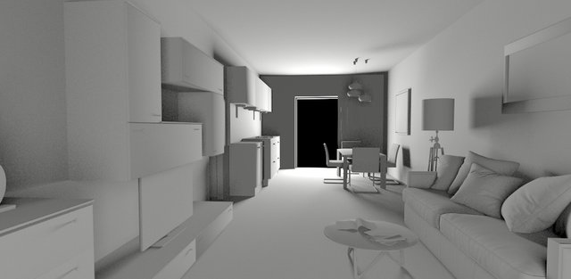

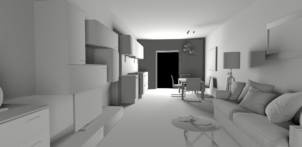

L'effetto è più bello ma trovo il tutto troppo scuro e le ombre troppo puntinate
anche con subdivision a 80
provo a modificare qualcosa della camera

no spetta, era solo per vedere le luci, non devi lasciarlo cosi'. Pero' vedi come la parete in fondo che dovrebbe essere nera, invece prende luce? la luce area che hai alle spalle raggiunge la fine della stanza, e va abbassata, altrimenti ti crea confusione.
Per le ombre puntante si puo' risolvere, ma dipende che Vray stai usando...1.9 o 3.x?

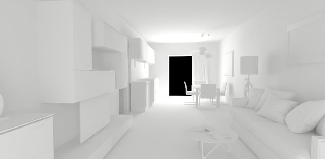

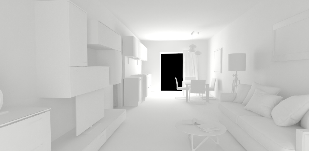

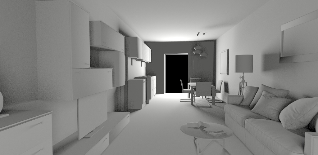

sto usando 1.9 [V-RAY 2.55]
in sequenza
luce a 5 - 1 - 0

le luci non si devono sovrapporre ?
io ho ste due aperture una difronte ad un altra
ma comunque posso anche utilizzarne una
mi interessa il risutato finale
Messaggi: 10602
Re: Errori di base?
no no va bene anche se ne metti due di area, una dietro e una davanti.
Trova una via di mezzo, perche' usando i dati in default image della luce, devi usare anche la virgola, altrimenti se metti in radiant power WATT, puoi usare dei valori piu leggeri.
Comunque quella dietro mettila una via di mezzo tra lo zero e il valore piu basso che avevi provato, perche' come noterai nel secondo test i cuscini e altre parti perdono l'ombra perche' la luce dietro le spalle fa l'effetto FLASH.

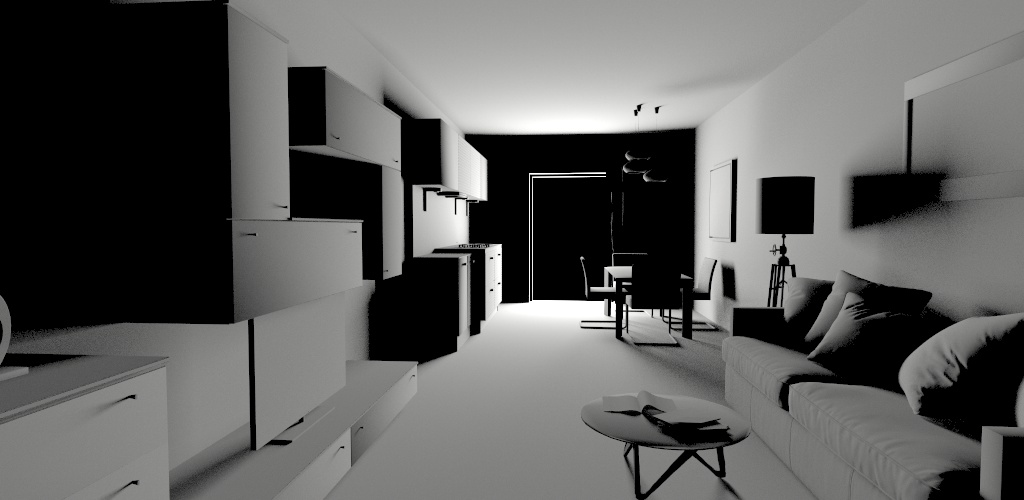

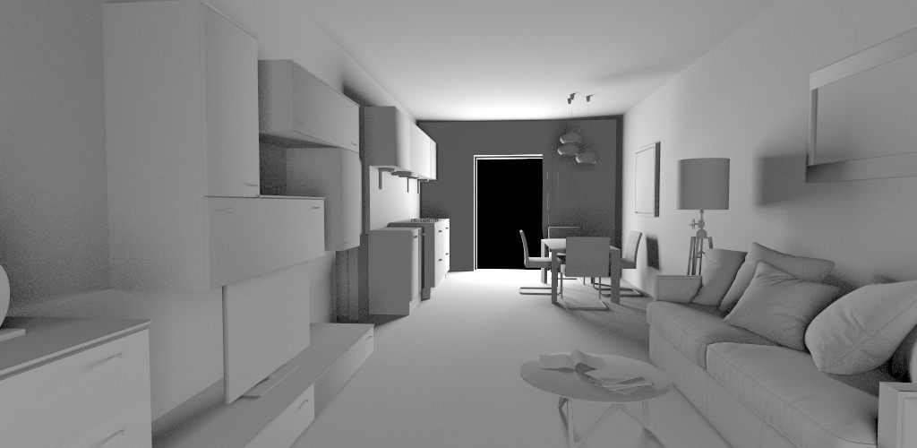

ok sono passato in watt
ho messo nella prima foto il valore come dicevi tu
nella seconda ho riattivato il GI e messo luce spenta
grazie sirio cercherò di fare come nei tuoi esempi
