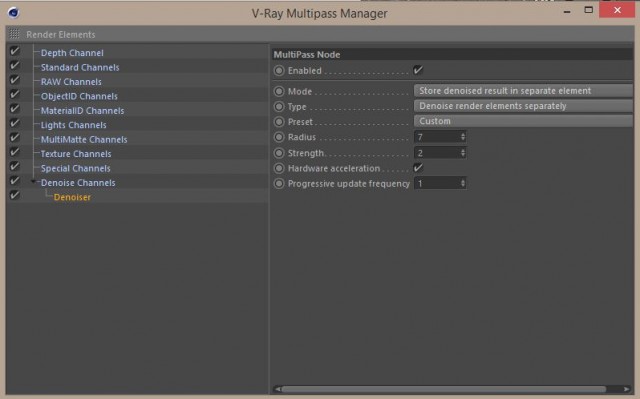

Un'altra cosa che ho notato è lo schiarire dei vetri nel momento in cui applico il denoise!!! Immagino sia perchè il denoiser vada a ripulirmi la rifrazione e lo specular, o magari c'è qualche altro motivo? Esiste un modo per evitare questo fenomeno???
Queste sono le impostazioni che tengo di solito!
Sirio76
Messaggi: 2652
Re: test comparazione!
Messaggio da Sirio76 »
Devi cambiare il parametro affect channel nella rifrazione e metterlo su color only, se non è questo potrebbe essere un settaggio sbagliato nel color mapping. Strength a 2 è molto intenso, a meno che non ci sia un sacco di rumore sarebbe meglio restare a 1/1,5.

Sirio76 ha scritto:Devi cambiare il parametro affect channel nella rifrazione e metterlo su color only, se non è questo potrebbe essere un settaggio sbagliato nel color mapping. Strength a 2 è molto intenso, a meno che non ci sia un sacco di rumore sarebbe meglio restare a 1/1,5.
..ok..provo! ;)

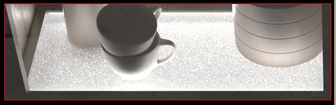

Hai ragione, è alto. In effetti stavo provando a risolvere un problema che mi è sorto per la prima volta. Volevo fare un vetro opalino con illuminazione interna. O meglio, i vetri sono due, uno sopra l'altro e con un'intercapedine d'aria tra loro, nella quale ho inserito una luce area (invisibile) rivolta verso l'alto, ma al momento del denoising ecco cosa mi è capitato. Ho guardato i pass e in quello della reflection c'è proprio quel disastro. Non so come risolvere!!! :(

Hai controllato nel canale reflection del materiale standard di Vray?
Alla voce reflection - affect channels, dovrebbe essere messo su Color only... Prova

Ciao Ocman, era già messo in modalità Color Only nel canale Reflection! :?
Ora ho provato a metterlo in modalità All Channel..vediamo che succede!
stewee
Messaggi: 692
Messaggio da stewee »
..evvaiiii..funziona!!!! :lol:
