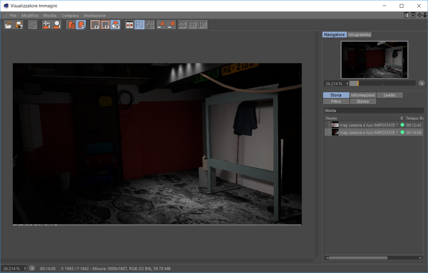

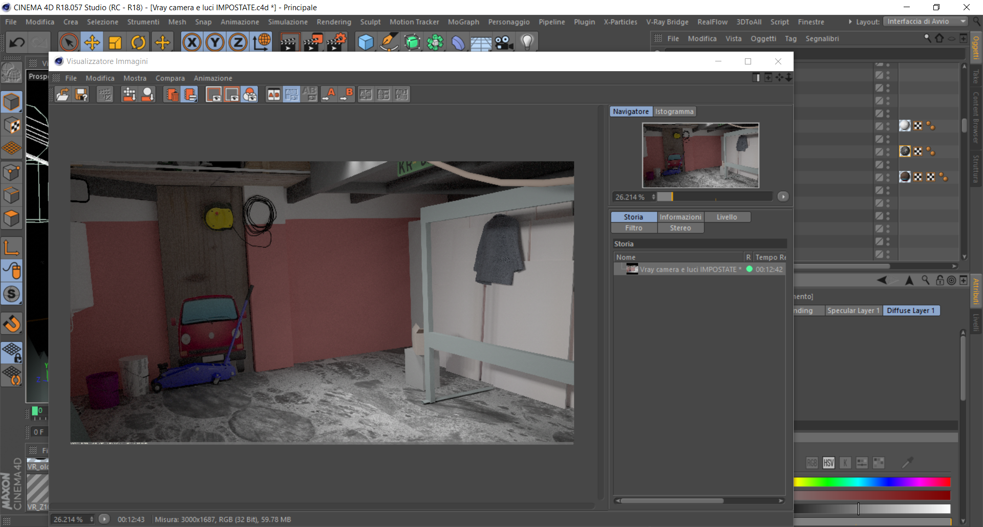

ho solo cambiato nella GI e messo blfc, ma insomma ancora niente i materiali sembrano neutri e per giunta gli oggetti sono seghettati, io non ci sto capendo piu nulla. Le lui aree non vanno bene per che illumina tutto. avevo provato le luci spot e non illuminavano secondo le mi esigenze. le luci ies sembrano che vadano bene.
Ma il resto. Es. avemo messo un po di riflessione nel pavimento.....ma non si vede. anche negli altri oggetti non vedo la realtà dell'oggetto, cosa che in 3ds c'era. Avevo provato a mettere le stesse impostazioni di 3ds in cinema, ma con scarso risultato, perche ci sono alcune impostazioni che sono diverse. (qua gia ci sono le impostazioni di 3ds con qualche aggiunta di impostazioni fornite da voi, ma niente.
Messaggi: 10609
Re: rendering o luci o materiali
Gli oggetti sono seghettati perche' nel visualizzatore del rendering lo stai guardando al 22%, se non guardi l'immagine al 100% dubito la vedrai con le linee pulite. Per il resto sinceramente non ti so aiutare...c'e' qualcosa nei materiali e nella luce che non quadra...

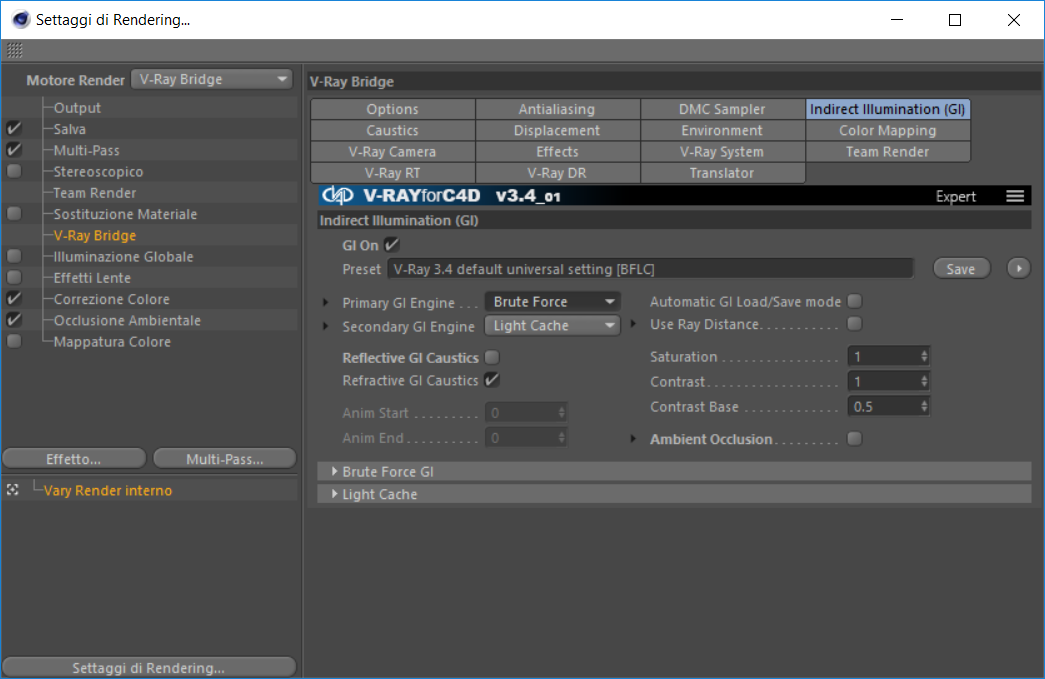

allora ho nel color mapping ho messo la voce none e ho disattivato il subpixel. Questo è il risultato. quello che non capisco è perche le altri luci non sono state prese. qualcosa è migliorato ma non capisco perche non ha letto le altre luci....... :( :( :( :( :( :( :(

quindi attivo la GI in BFLC e antialiasing a bucket

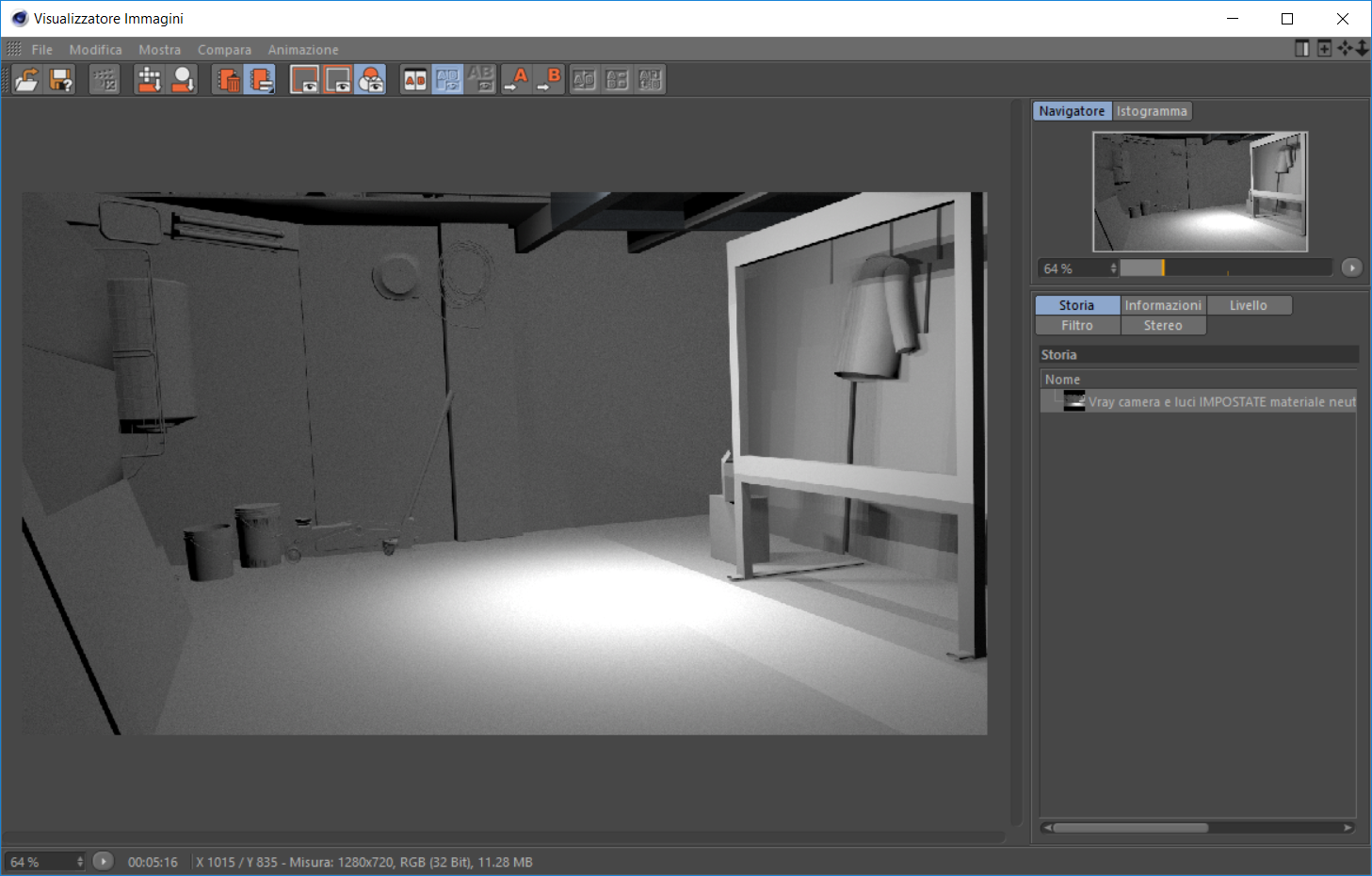

ecco qua ho solo toccato quello che ho scritto prima e basta. luci ies 30 nuovi
