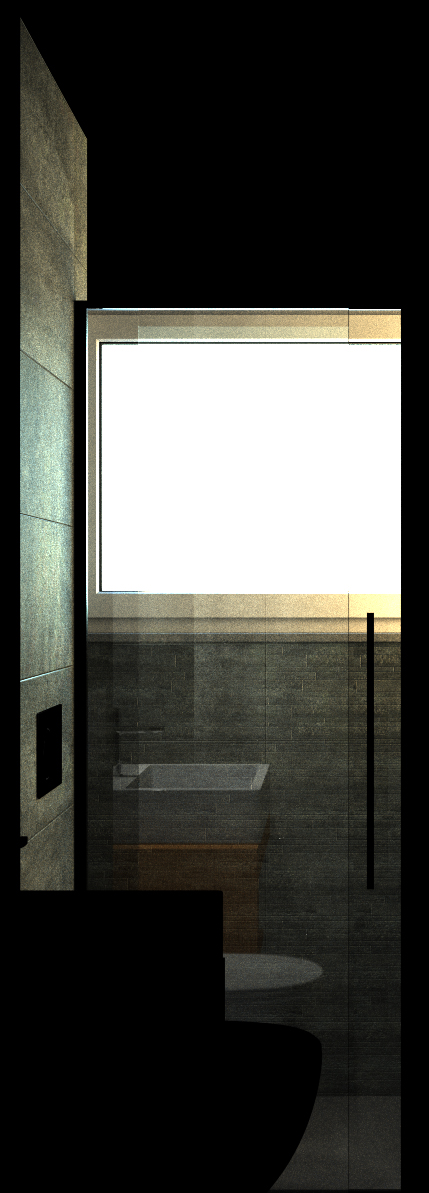

Altro problema.. seguendo il tuo consiglio e dei tutorial di ferretti che ho trovato mi sto ricostruendo i materiali.
ho fatto un rendering parziale e ho visto un nuovo problema quando applico il denoiser con le impostazioni che mi hai indicato..
Sulle piastrelle lavora molto bene ma il problema si presenta sul vetro... allego i files
Sirio76
Messaggi: 2652
Re: Problema con materiale vetro
Messaggio da Sirio76 »
Il denoiser lo devi tarare a seconda del rumore che hai nella scena, va da se che se il noise è eccessivo dovrai aumentare raggio e intensità del denoiser ma di contro tenderà a sfumare i dettagli, soprattutto dietro i vetri visto che per sua natura il denoiser non può leggere i dati al di là degli oggetti trasparenti. Per cui per immagini finali usalo solo dopo aver ottenuto qualcosa di ragionevolmente pulito altrimenti gli artefatti saranno troppi visibili. Ricordati anche di attivare il profilo sRGB nel VFB altrimenti l’immagine viene scura visto che la gamma è sbagliata.
Ho renderizzato e applicato il denoiser, poi ho renderizzato solo il vetro e lo specchio senza denoiser e ho fatto il montaggio in photoshop.. Purtroppo il vetro ha troppo rumore :-) proverò a rifarlo cambiando settaggi del raggio al denoiser.

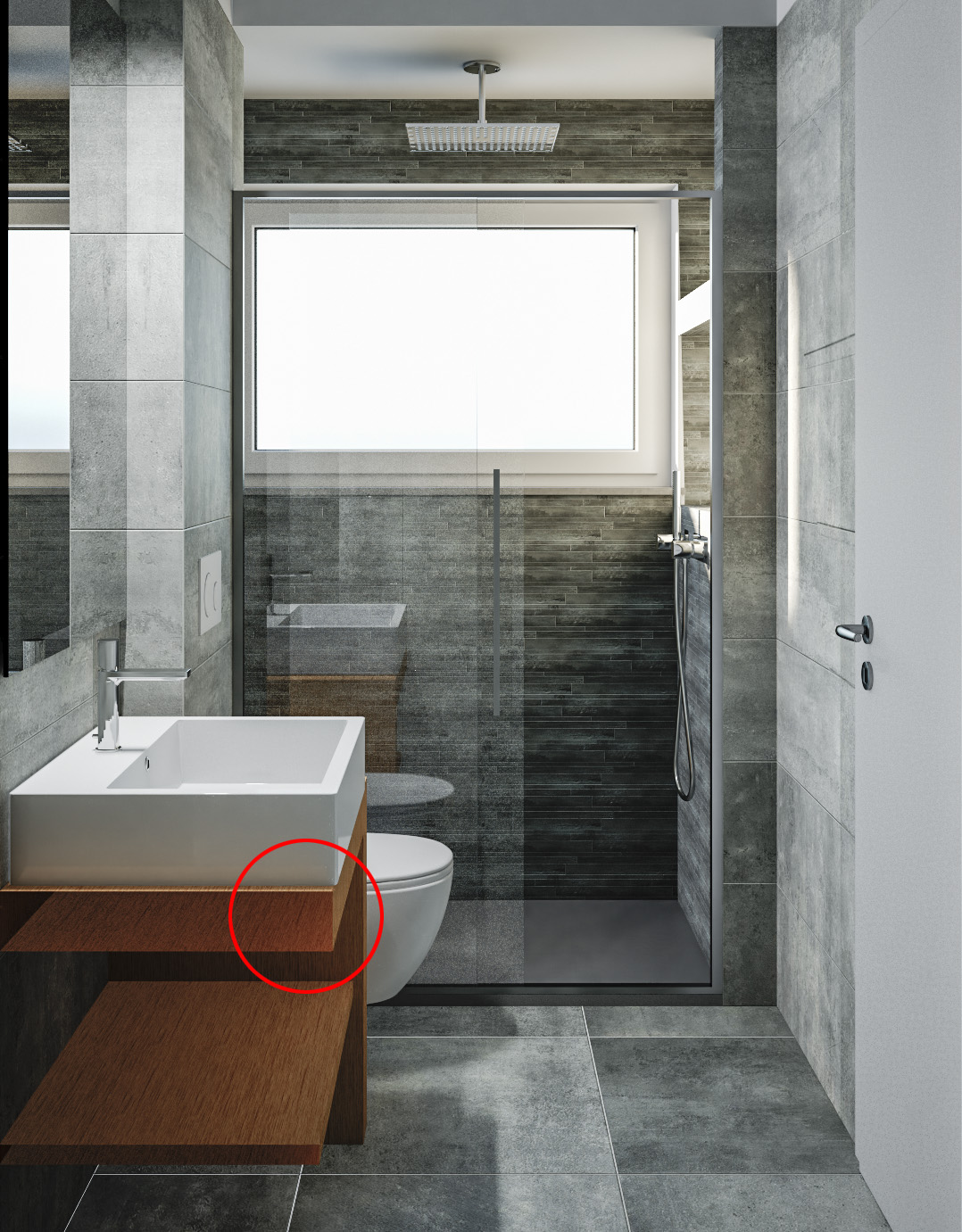

Per quanto riguarda il consiglio che mi hai dato di non usare il clipper ma di usare il clipping della camera ok.. Ma poi mi trovo i solidi (vedi mobile lavandino) che non sono dei solidi ma degli scatolati.. Ci sono soluzioni?

e hai clippato troppo :D
Sirio76
Messaggi: 2652
Si esatto, prova a clipper di meno. Comunque mi sembra che stai facendo dei bei passi in avanti;)
Parere mio dovresti cambiare materiale al telaio della doccia, per questioni estetiche io passerei al cromo come sul resto della rubinetteria, inoltre lavorerei di più sul dettaglio geometrico del telaio per dargli più credibilità.
Per esperienza ti dico che soprattutto in ambienti piccoli e poco illuminati la luce naturale non rappresenta l'opzione migliore, tenterei un'illuminazione artificiale.
Dopo concentrati sui dettagli, aggiungi accessori e raffina i materiali, ti basta andare nel bagno di casa e osservare bene la ceramica per capire che ha tutta una serie di imperfezioni, stessa cosa per le ceramiche, se hai un campione reale vedrai che probabilmente saranno più riflettenti sotto angoli radenti.

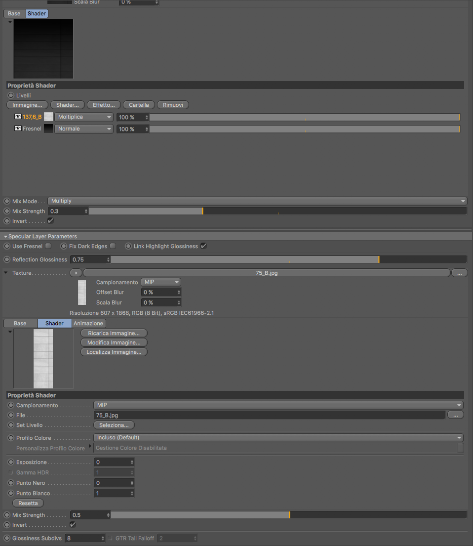

Faccio il fotografo per cui mi rendo bene conto di quello che dici.. in questo caso le piastrelle sono molto simili al campione che ho qui con me, forse è un filo più riflettente.. Per quanto riguarda il telaio del box doccia ho scaricato il file del produttore ed è così molto minimal :-) si, l'idea di farlo in cromo è ottima, Vorrei comunque aggiungere le guarnizioni ai vetri in modo da rafforzarne i profili.. Forse devo alleggerire la texture che ho caricato Nello Specular Layer Parameters.
