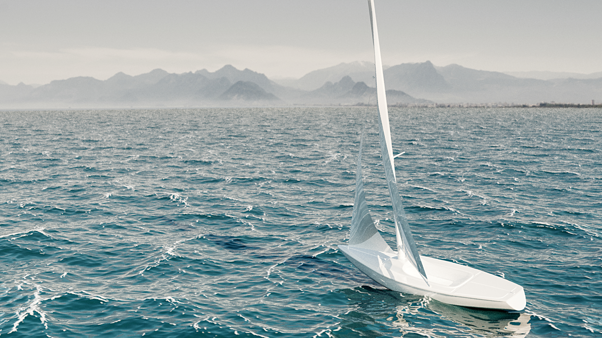

avevo fatto sta prova con hot 4D..... la barchetta è na cosa così... stavo provando la resa dell'acqua che mi garba però volevo creare l'effetto attraversamento seppur leggero.

Anto3D ha scritto: ↑mar mag 28, 2019 4:30 pm avevo fatto sta prova con hot 4D..... la barchetta è na cosa così... stavo provando la resa dell'acqua che mi garba però volevo creare l'effetto attraversamento seppur leggero.
Se posso consigliarti eviterei le creste bianche sulle onde, a meno che non voglia rappresentare una barca in pieno oceano con onde di tre metri e forti raffiche di vento, poi a volerlo fare faresti prima con un curvature shader. Occhio alla scala poi, se la barca è delle giuste proporzioni le onde sembrano molto grandi. Parti da un'immagine reale, meglio ancora se guardi un video, su due piedi mi viene in mente la pubblicità di un deodorante(mi pare, e mi sfugge il nome) che va in onda di recente, dovrebbe essere un buon riferimento per quello che cerchi.
la barca se non ho visto male è circa 80cm ahahahahah. Vabbè il mio yacht alla fine sarà fermo in mezzo al mare calmissimo. Il resto sono solo "smanettamenti" per capire come funziona.... infatti nuvole e foschia non sono proprio la soluzione adatta per delle immagini da catalogo :D
