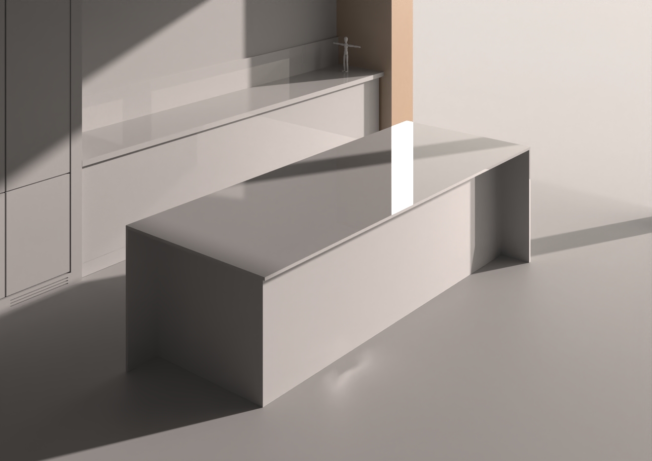

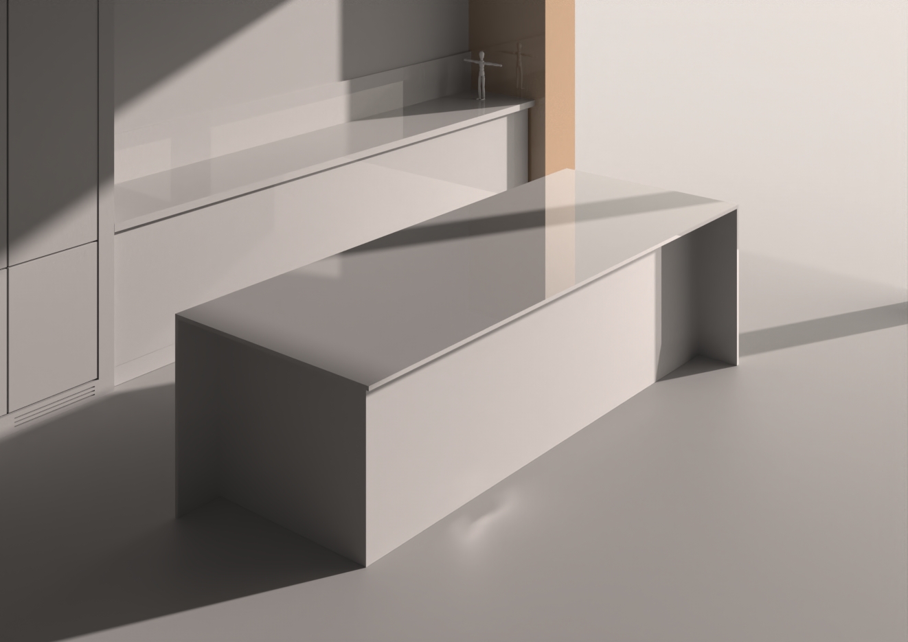

Ho fatto un altro test ancora.
Lascio a voi le conclusioni.
Stesse luci della scena di partenza, ma set semplificato.
Materiale lucido per i piani, opaco per il resto.
Unica variabile il muro della spalletta, che ha ior=3 per esasperare il riflesso (verificabile dal riflesso dell'omino sul piano).
Quello che risulta è che il riflesso super bruciato si ha per riflessioni piuttosto satinate, che diffondono di più il colpo di luce. Per materiale completamente lucido o completamente opaco, il risultato è coerente con quanto pensavo avrei avuto con tutti i gradi di riflessione.
setto glossy100.jpg (336.78 KiB) Visto 4649 volte
setto glossy95.jpg (335.03 KiB) Visto 4649 volte
setto glossy90.jpg (337.72 KiB) Visto 4649 volte
setto glossy70.jpg (335.87 KiB) Visto 4649 volte
setto glossy45.jpg (333.21 KiB) Visto 4649 volte
setto glossy10.jpg (336.72 KiB) Visto 4649 volte
Sirio76
Messaggi: 2652
Re: Riflessioni Corona
Messaggio da Sirio76 »
Fai una semplice prova sul tuo primo test spalletta semilucida, estendi il piano riflettente fino a farlo intersecare la spalletta in muratura, fai un render e posta il risultato.

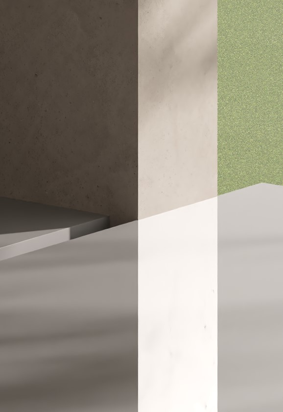

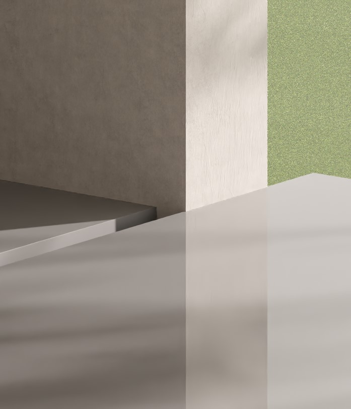

ecco il doppio test con piano in battuta su spalletta...
spalletta semilucida.jpg (113.76 KiB) Visto 4645 volte
spalletta opaca.jpg (107.47 KiB) Visto 4645 volte
Sirio76
Messaggi: 2652
Come immaginavo, nella prima immagine puoi vedere che la parte riflessa adiacente alla spalletta è nettamente più luminosa.
Ora, non è questione di superfici curve o riflessi che arrivano da altre parti ecc, la parte immediatamente accanto non può apparire così, mai, per nessun motivo.
Per semplificarti le cose, diciamo che invece del piano dell'isola della cucina ci metti uno specchio, in queste circostanze questo dovrebbe specchiare in tutto e per tutto la spalletta (in realtà non è esattamente così perché anche uno specchio un minimo di luce la assorbe, ma supponiamo di avere uno specchio ideale.. che rifletta al 100%), nel tuo caso invece questo non accade.
Il mio consiglio è di non perdere tempo sui forum, contatta gli sviluppatori e chiedigli di investigare. Visto che è molto semplice, per mostrargli il problema cerca di fare al volo lo stesso setup anche col motore fisico di Cinema o col demo di Vray o altro, sarà molto più facile metterli davanti al problema e aiutarli a risolverlo;)

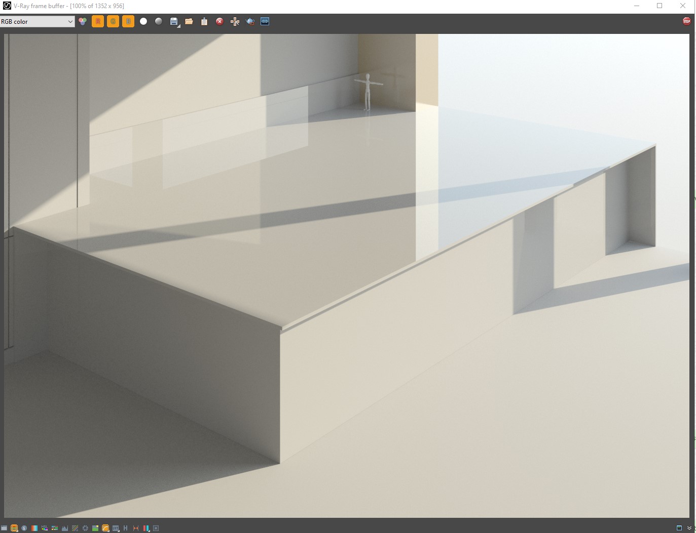

Questo è un test fatto con la versione 20 di cinema e vray 3.7.
Parete con glossiness al 90%.. mi sembra abbastanza coerente con quanto uscito da Corona, non pensi?
Allego il file... puoi provare a fare un render anche tu?
test riflessi.zip
(86.24 KiB) Scaricato 324 volte
R20+Vray3.7 Glossiness 90.jpg (130.87 KiB) Visto 4633 volte
