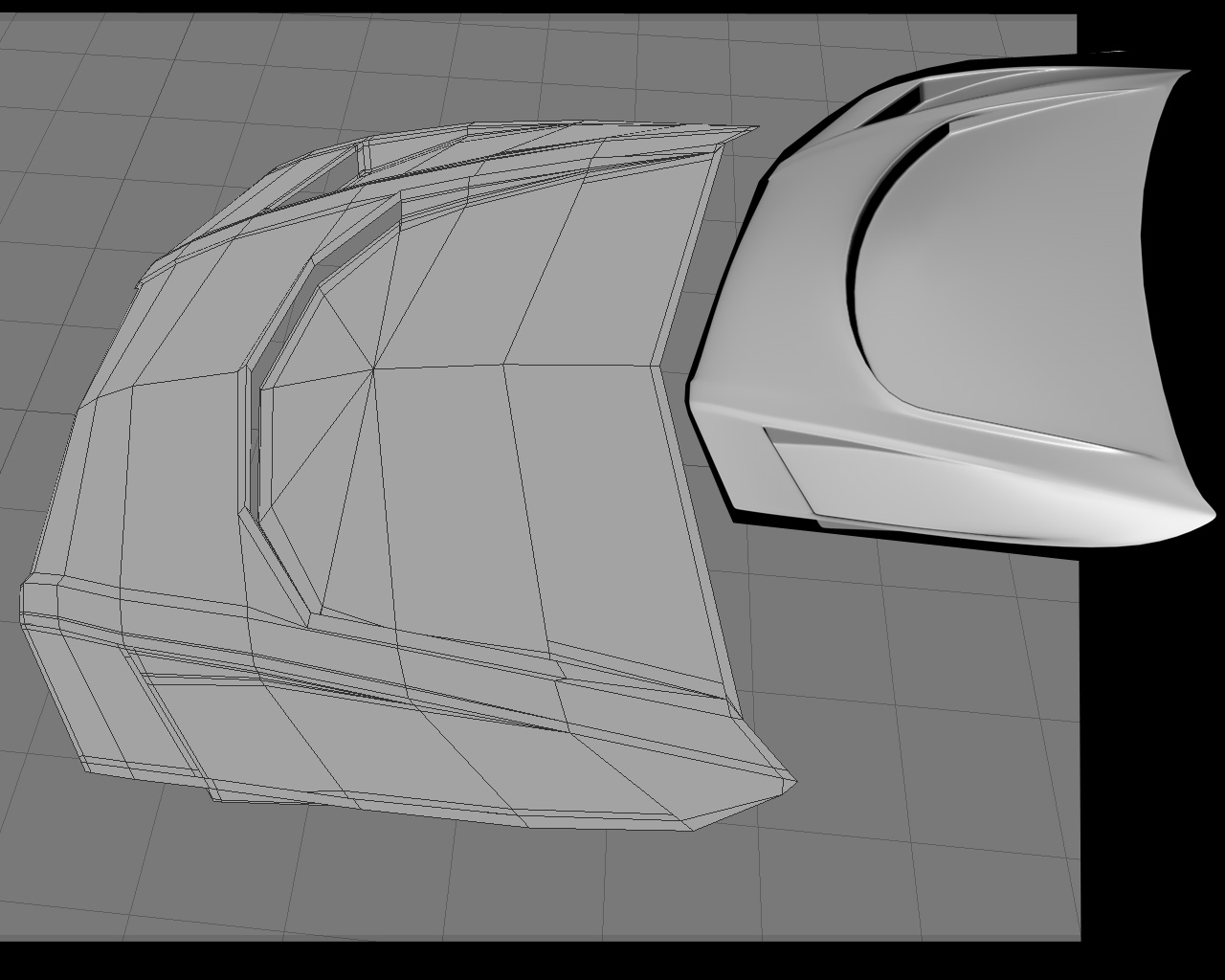

claudio nel file da te postato ci sono vari errori...2 sono visibili a colpo d'occhio, infatti si può notare che 2 poligoni non sono stati creati bene, cioè non sono agganciati bene ai punti, precisamente in basso a sx e in alto a dx dello sportello. Inoltre il taglio(la modanatura alta della portiera), presenta dei macelli di linee e punti che puoi notare quando vai a fare l'estrusione. Mio consiglio: cancella il taglio e rifallo controllando tutto.

Ciao, aggiuingi il tag phong allo sportello e allinea le normali.

grazie Maximum e ste. Maximum non ho capito cosa devo fare allo sportello :(
non capisco cosa intendi per : aggiuingi il tag phong allo sportello e allinea le normali.

Tasto destro del mouse sull'oggetto: Cinema4D Tags--> Phong
Allineare le normali: seleziona i poligoni, tasto destro nell'editor --> Allinea normali.
