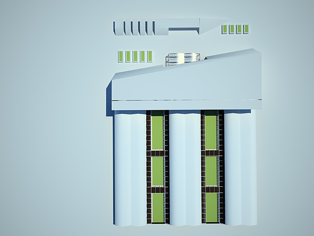

Dany3oy grazie......ho quasi risolto anche se alcune superfici spariscono :?: ......la magia.........ecco qualche nuova immagine, non mi piace moltissimo ma nn riesco a trovare materiali buoni per il vetro e l'erba.....
Anche se nn si vede ci sono delle piccole modifiche....che ne dite!?....come posso illuminare ciò che è all'interno dell'edificio grande di testata!?.....ho messo una luce area all'interno ma nn è cambiato molto......mmmmmmmm.......grazieeeeeee................

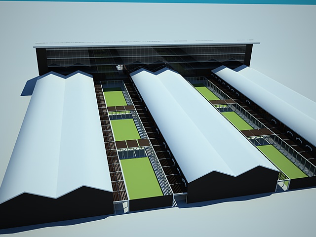

altre imm

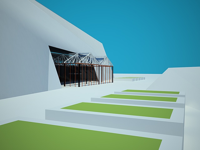

ultima...
