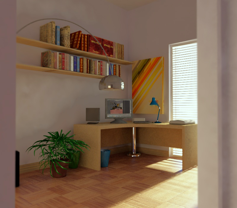

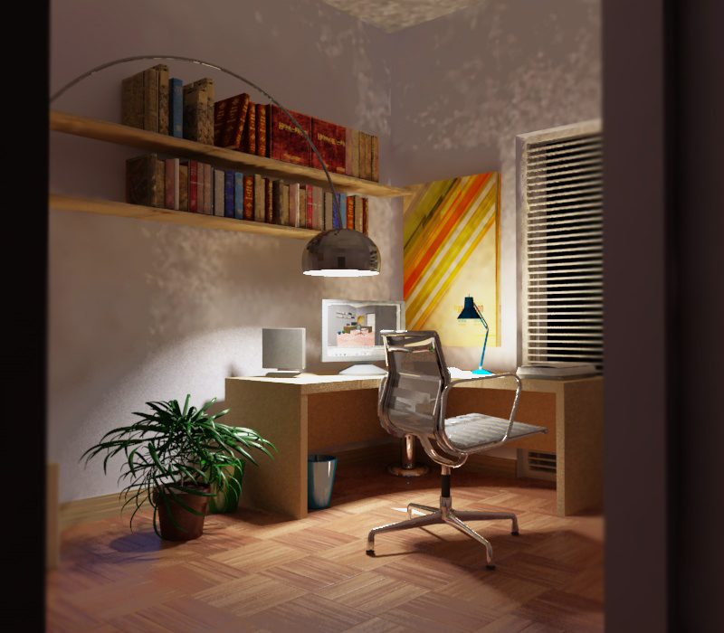

Ok! ho fatto alcune sull'illuminazione,
seguendo il tutorial che ho trovato nel sito per l'illuminazione con Vray ho variato qualche settaggio e questo è il risultato,
I libri li ho cambiati, ne ho trovati alcuni molto più realistici dei miei!
ed ho provato ad utilizzare le luci IES ma ci devo ancora lavorare sopra! ho provato di giorno e di notte, l'illuminazione delle lampade è da sistemare però, mi si creano quelle macchie che non riesco a capire da cosa derivino, :roll:
Ho cambiato nel menù Vray il color mapping con EXPONENTIAL
Dark Color 1.1 Bright colors 0.5.

capisco il problema coi libri....guarda il post "riqualificazione biblioteca" e capirai quanto ti sono vicino....
intanto complimenti...
nella prima immagine io aggiungerei anche il battiscopa alle pareti (un dettaglio in più) e poi non ci vedrei male un tappeto sfuocato dalla camera in primo piano....così per avere più profondità...
buon lavoro

Tappeto... mmmm...
potrebbe essere un'idea! ci provo così vedo come viene! :)

Io invece ti consiglio di evitare di rimpinzare quella stanza di oggetti per ora.... sistemerei prima l'illuminazione e i settaggi della GI e del color mapping... che senza offesa sono ancora pessimi e migliorabilissimi.
Alcuni oggetti sono sfaccettati e si vedono i poligoni.
Il rendering in Output fallo un pò + grande... diciamo almeno 1200 px di larghezza.. lo leggi meglio.
