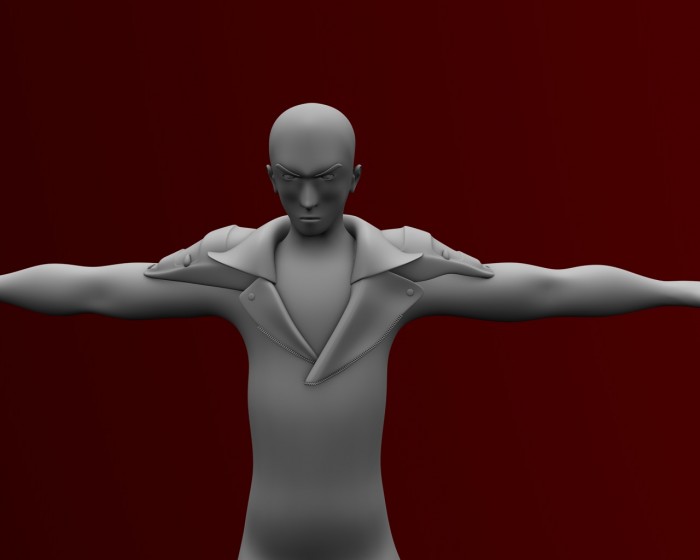

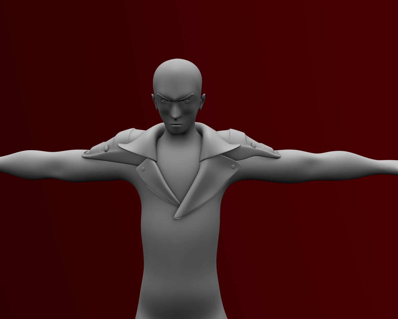

ogni tanto mi ricordo di avere ancora questo project in corso e pian piano cerco di aggiungere pezzettini nella speranza di completarlo.
Aspettando una bella wacom bamboo per essere un attimino più agile nello sculpting con ZB mi stavo passando il tempo a cercare di modellare la giacca di pelle di Ken, ma purtroppo sto riscontrando parecchie difficoltà.
Qualcuno saprebbe indicarmi con che tecnica modellarla? Pensavo di iniziare dal colletto ma è più difficile di quanto pensassi.
Suggerimenti?
Re: Hokuto No Ken - Ken Shiro
Non badate alle varie compenetrazioni di poligoni....è solo un test
ciauz
ciauz
