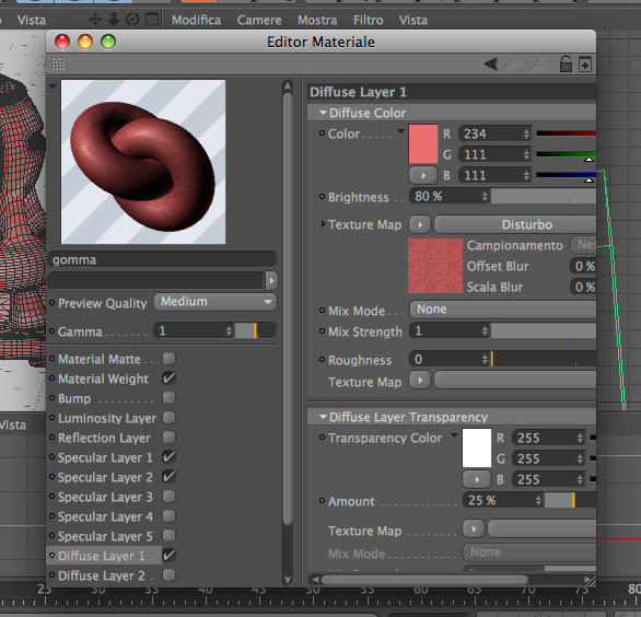

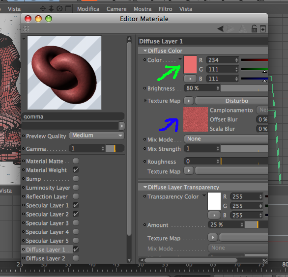

facendo doppio clic sul materiale ti si apre l'editor dei materiali....
immagine 1...

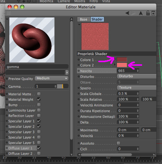

poi clicchi su DIFFUSE LAYER 1 e modifichi i parametri per primo quello con la freccia verde dando il colore che preferisci....poi facendo doppio clic su la freccia blu ti si aprira quello che vedi nella 3 immagine...
La andrai a modificare i due parametri che vedi con la freccia viola logicamente tenendoti sempre sulla base del colore che vuoi dargli e comunque uno piu chiaro e uno piu scuro....

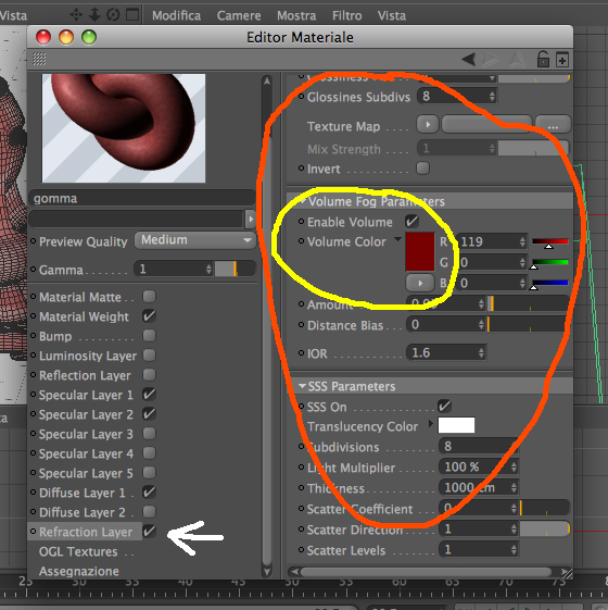

Dopo ti sposti su REFRACTION LAYER freccia bianca 4 foto e ti sposti nei parametri cerchio arancio fino a Volume color cerchio giallo e anche la andrai a modificare il colore sempre sulla tonalità scelta da te!

P.S.: se riflette troppo bianco vai a modificare anche il colore nei due parametri di reflaction layer 1 e 2.
Immagine 2.png (124.79 KiB) Visto 1278 volte
Immagine 3.png (104.23 KiB) Visto 1278 volte
Immagine 4.png (110.24 KiB) Visto 1278 volte
