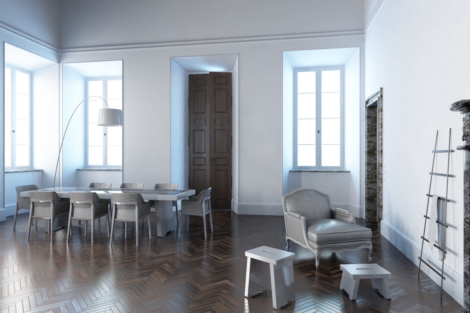

arcnello ha scritto:ciao, intervengo ora nel tuo post innanzitutto per farti i complimenti sulla modellazione ed impegno che ho visto sin dalle pagine iniziali. Volevo pero' farti un paio di critiche: ho visto con piacere che hai modellato parti molto dettagliate e che sarebbe giusto e bello farle vedere.... mi spieghi perchè hai deciso di concentrarti su un render dove si vedono due sgabelli una serie di sedie ed un tavolo piazzati in mezzo alla stanza ? :// (e quell'oggetto attaccato al muro)
purtroppo ti sei perso le bastonate che ho preso nelle pagine precedenti :)
In realtà non ho deciso di concentrarmi su questa inquadratura:
ho iniziato ad arredare, poi mi sono reso conto che il set luci non mi piaceva o comunque non mi permetteva di avvicinarmi ad un certo fotorealismo ed ho utilizzato questa inquadratura per fare diverse prove sul set luci... diverse per non dire troppe :)
Cosa inquadrare lo deciderò dopo aver inserito tutti gli arredi, adesso che sono soddisfatto delle luci posso concentrarmi sulla modellazione di alcuni elementi e loro textures.
In ogni caso gli oggetti che vedi effettivamente buttati li per il momento(come dicevo ho iniziato ad inserire alcune cose senza porre troppa attenzione, avevo l'ansia da risultato) sono di nostro design e produzione... e quindi tavolo, sedie, sgabelli, specchi, appendiabiti saranno il fuoco di tutte le immagini che farò per preparare una sorta di catalogo se così lo vogliam chiamare.
Cmq ripeto la disposizione è molto provvisoria e poi manca tutto, tappeti, decorazioni, libri riviste, tessuti in genere, etc. quel che è certo è solo la posizione del tavolo e il fatto che si debba creare un angolo lettura ad un lato del camino e il divano tipo extrasoft di living dalla parte opposta, che mi piace e trovo adatto.
Ad esempio i tavolini in primo piano verranno sostituiti da un altro modello secondo me più adatto al contesto.
Lo scopo è proprio creare un forte contrasto tra una villa antica e arredi essenziali-contemporanei per farli risaltare con qualche inserimento classico tipo la poltrona che ho trovato negli archivi on-line. In sostanza la villa è un set fotografico, è giusto che si veda, ma non deve essere protagonista, non è quel che cerco; sarà il prodotto a risaltare.
arcnello ha scritto: inoltre, quella lampada, la solita lampada che si vede ormai in ogni render...
a dire il vero ho provveduto a rifare la twiggy perché quella che si trova in giro non corrisponde al vero... in ogni caso sempre meglio della super inflazionata arco... ma se ti vengono in mente altre lampade del genere, essenziali ed eleganti... ben venga, accetto suggerimenti... magari non quella di zaha che personalmente trovo inguardabile ;)

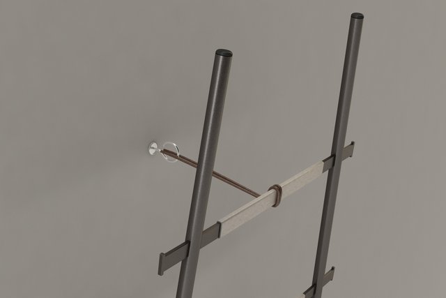

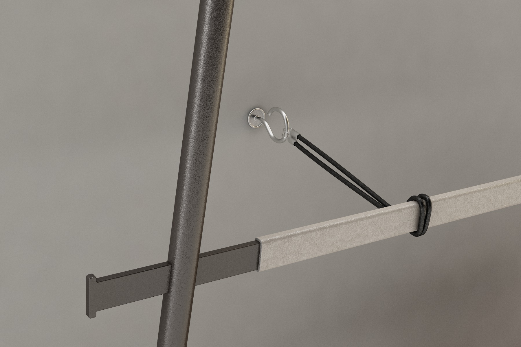

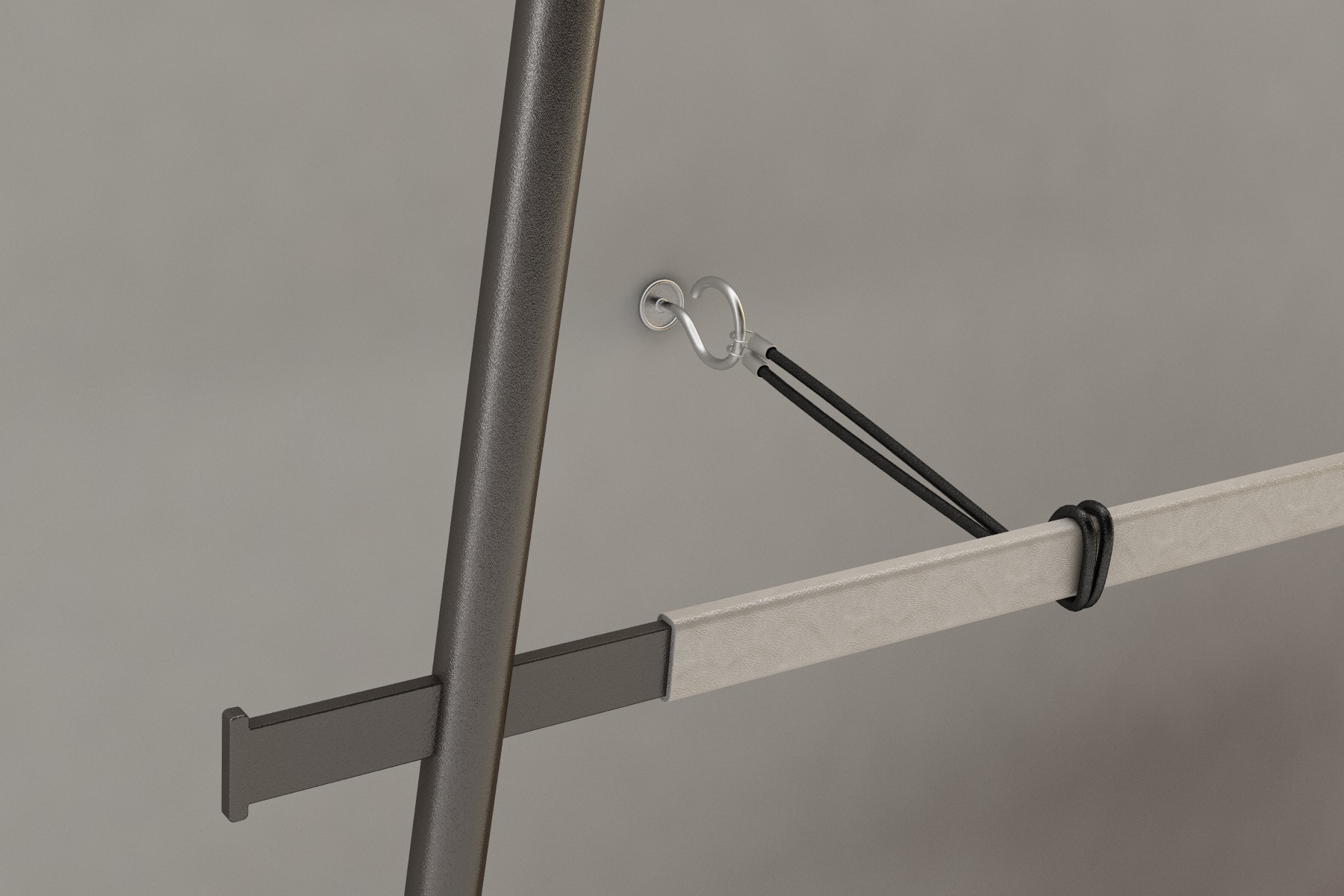

nel frattempo chiedo altro: sto cercando di fare questo cordino maledetto in cuoio che messo in tensione regge la scala.
dovrei annodarlo intorno al gancio... qualche idea?
E poi la pelle non mi viene molto bene, non so come fare.. la vernice a polvere invece a mio gusto rende abbastanza bene

cattivelli... guardate che lo faccio scorsoio e mi appendo... :shock:
Mi avrete sulla coscienza

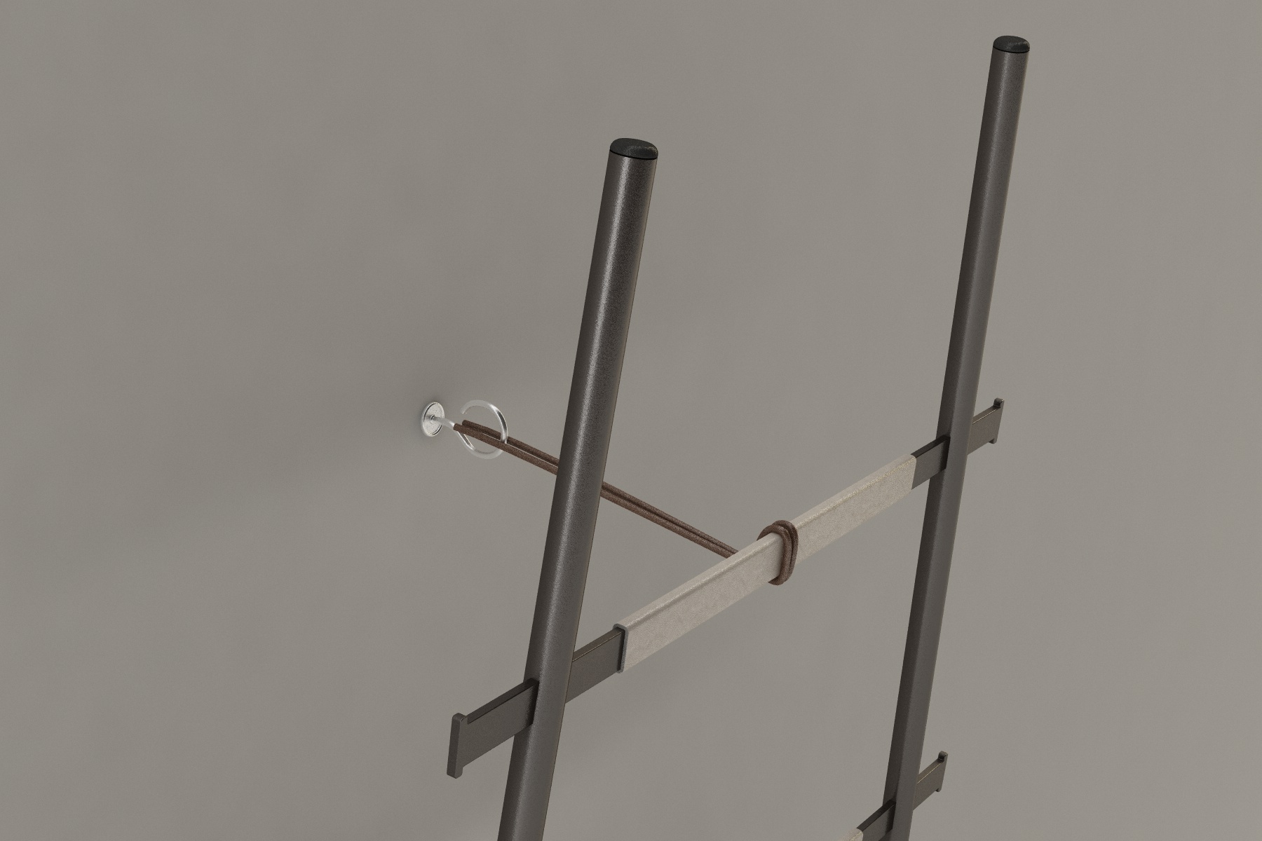

per fare quello allegato ho usato una sweep nurbs ma sarebbe carino riuscire a farlo con le dinamiche o con clothilde, pensate sia possibile? Mi piacerebbe che si il cordino a sezione tonda si schiacciasse deformandosi in occasione di nodo e pieghe in genere... sono malato?
E in ogni caso non è mica facile fare un nodo realistico :(

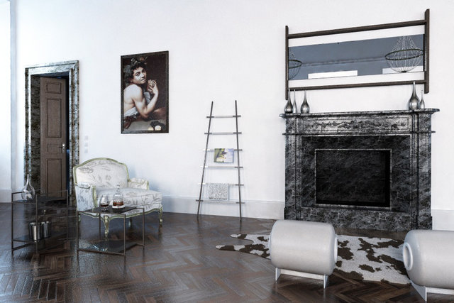

ad ogni modo riepilogo dubbi e perplessità sulla scena in generale:
- il parquet è forse un filino plasticoso, dite che dovrei aggiungere un secondo livello di bump con un filino ma proprio un filino di rilievo vena utilizzando la stessa tex del canale specular? Devo modificare il canale specular? In che modo
- posizionando le area interne alle finestre il serramento non fa la minima ombra, devo aggiungere una luce infinita leggera o devo spezzare l'area alla finestra in 8 rettangoli quanti sono i vetri? Lascio stare?
- il parquet nell'angolo in basso a sinistra fa un effetto strano sulla fuga, quasi fosse troppo larga, dite che può andar via aumentando la focale e riducendo la distorsione?
- vedo una riga strana orizzontale nella parte superiore della porta, non capisco cosa sia. Poi ho dimenticato un bevel ora sistemo
- Non riesco ad ottenere una pelle che sembri belle. Intanto non trovo una mappa di bump adeguata perchè se la tiro fuori dalla foto viene falsata dalla luce riflessa e non segna il vero rilievo e poi non riesco ad ottenere un risultato gradevole nello specular
- qualche consiglio per fare un buon laccato opaco e un buon laccato lucido? Anche qui, devo aggiungere un disturbo nello specular? Qualche dritta?
- ci sono degli artefatti strani a destra della porta nella parte bassa del muro, può essere che siano ombre di tavolo e sedie sovrapposte ma non so come sistemarle se non in post
- la vernice a polvere della scala a me piace, approvate?

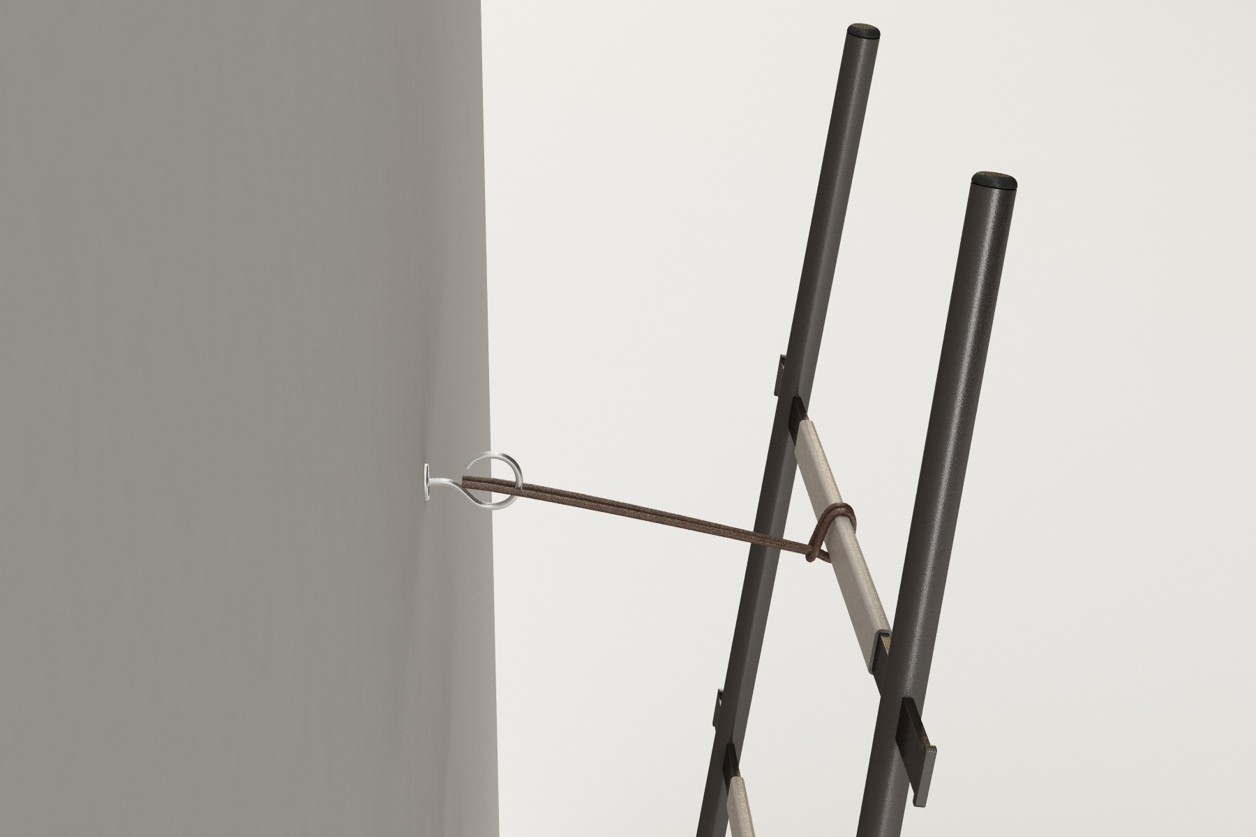

ehi ragazzi, ho scritto o fatto qualcosa che non dovevo?
Sono lusingato che mi consideriate troppo avanti per essere aiutato... ma questo è molto distante dalla realtà... non abbandonatemi dai...
sto litigando con questa... non scrivo altro... vediamo se passa ancora qualcuno da queste parti...

Ciao Effector,
trovo il tuo lavoro eccellente, ma ci sono 3 punti che sembrano stonare...
-il tappeto sembra slavato..non ha consistenza..non hai provato creando un po di peli? :)
-la porta sembra assorbire la luce in maniera troppo omogenea, che la fa sembrare finta, come se fosse ritagliata..non so se è l'effetto dei riflessi o magari della luminanza del materiale...
-il camino ha quel materiale particolare che sembra avere una trama che si ripete con proiezione piatta, distogliendo dalla profondità delle parti che lo compongono...
Continua così!!! ;)

tato2081 ha scritto: -il tappeto sembra slavato..non ha consistenza..non hai provato creando un po di peli? :)
ops ho pubblicato la prova sbagliata, cambio subito l'allegato. il tappeto è fatto con vrayfur, domanda ma fast&fur funziona solo su poligoni a 4 lati ? come mai non prende le mesh complesse
tato2081 ha scritto: -la porta sembra assorbire la luce in maniera troppo omogenea, che la fa sembrare finta, come se fosse ritagliata..non so se è l'effetto dei riflessi o magari della luminanza del materiale...
vero, ma non riesco a migliorarla, se ti va puoi dare un'occhiata al materiale... si chiama legno porte
tato2081 ha scritto: -il camino ha quel materiale particolare che sembra avere una trama che si ripete con proiezione piatta, distogliendo dalla profondità delle parti che lo compongono...
si devo decidermi a lasciar perdere e cercare una tex migliore
