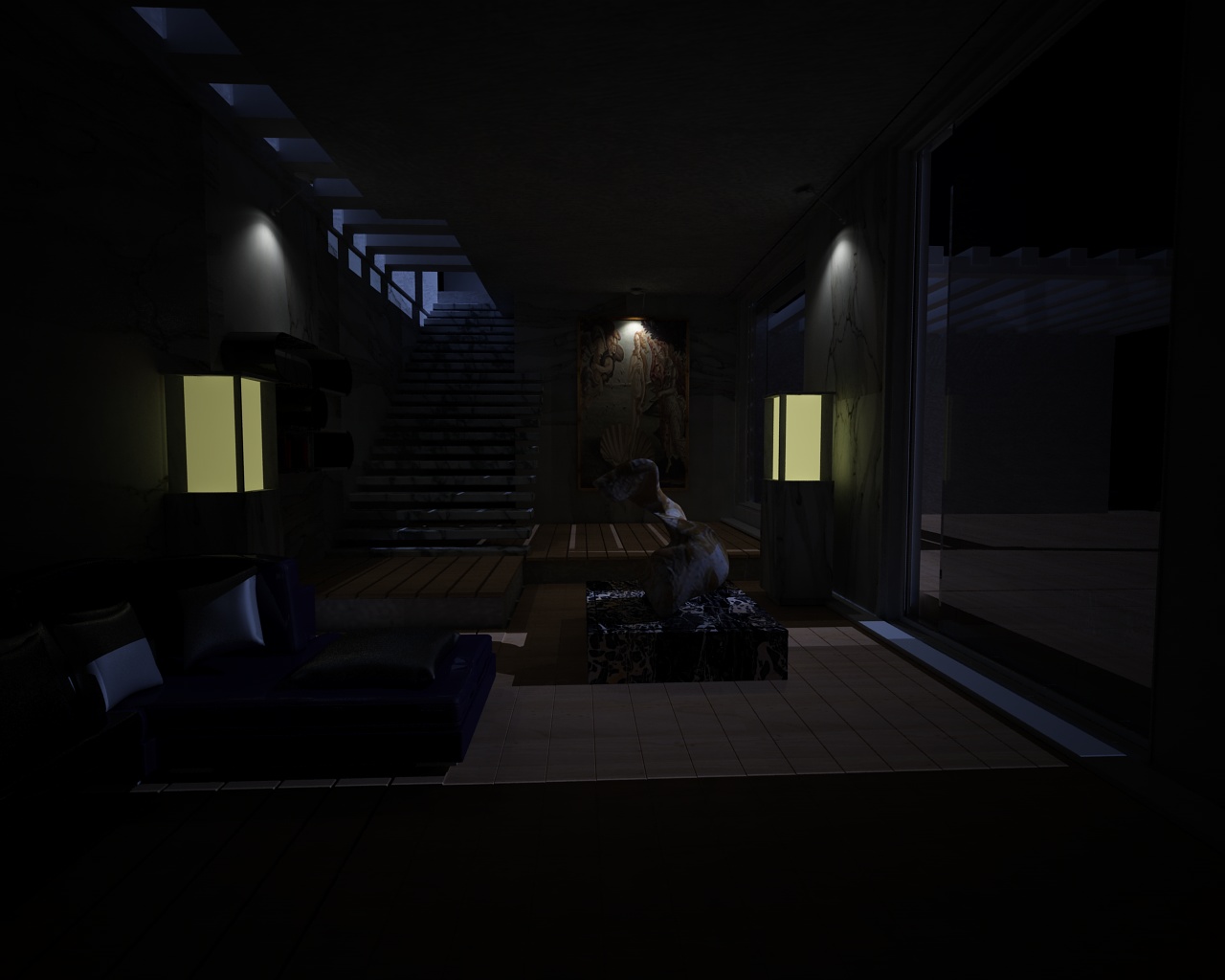

Volevo partecipare anch'io ! Primo Render con Vray.
Due Render , una versione Notturna
Antialiasing: Adaptive DMC
Environment: multiplier 3 / color blu scuro
GI: Very high Q ultra detailed GI preset /
irradiance Map Min rate -3 Max rate 1, Hemispheric Sub 50 Interpolated samples 20
Color Mapping: Exponential
Light : Infinite / shadows Sub 16 / ies light / più texture autoilluminata all'interno delle lampade in calacata
Physical Cam: Iso 200 , F-stop 8 , shutter speed 190
Critiche e consigli , grazie.

flowbox
Messaggi: 2545
Re: Test Rendering Interno.
Messaggio da flowbox »
beh è troppo scuro, anche se devi far capire che è notturno devi comunque illuminare in modo comprensibile
almeno al mio video non si vede cosa c'e dentro alla stanza
sushi82
Messaggi: 43
Iscritto il: mar set 21, 2010 8:16 pm
Messaggio da sushi82 »
si anche secondo me è troppo scuro...comunque potresti mettere un cielo esterno con un'ora notturna almeno hai anche qualche stella ed un minimo di luce ambientale dall'esterno.
internamente i faretti dovrebbero influenzare un po' di più la stanza.
un'inizio al buio è sempre più difficile, io partirei prima da una visione diurna per poi spegnere qualche lampadina :D
8-) 8-) 8-) 8-)

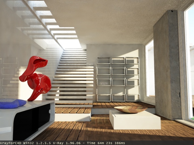

ecco ragazzi ripropongo il mio test.
io ho usato:
ph sun + ph sky intensity 150%, 2 luci area in corrispondenza delle finestre intensity 0,5 (nodecay disattivato)
f number 8, shutter speed 100, iso 200
ir + brute force
cm exponential, dm 1.8 bm 1 con spm
aa adaptive dmc
adesso noto dei bordi frastagliati ma la stanza è più luminosa, mi date qualche consiglio??
i giudizi negativi portano al miglioramento...sempre! :roll:

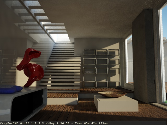

questa scena è successiva ed ho studiato un po' l'fstop e shutter speed portandoli a 4 e 60 risultato davvero migliore ma risulta un po' bruciato l'esterno e il mobiletto basso....
