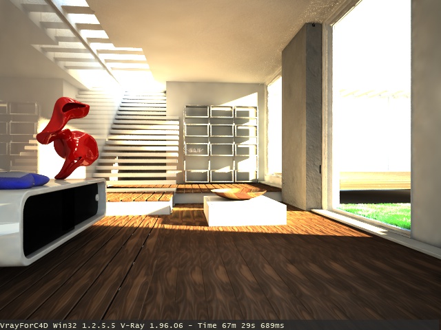

bene sei sulla buona strada....
per i bordi frastagliati va regolato l'antialiasing, il discorso è un po complesso e qui ci va davvero un po di studio.. comunque lascia su adaptive dmc ... aumenta un po il max subdivision e prova portando il threshold da 0.01 a 0.005 ... (aumenteranno un po i tempi)
il color mapping serve appunto a diminuire le bruciature, aumentando leggermente il dark m. e diminuendo il bright m.
detto questo ... ricorda di procedere per gradi, esempio parti illuminando solo con una luce area, poi aggiungi l'altra e ne regoli le intensita.. solo dopo attivi il ph sky e ph sun

girando la camera non riesco a trovare + il bandolo della matassa come risolvo??
scena test hackcon vray5,6 60.jpg (105.04 KiB) Visto 3834 volte
niccoblu
Messaggi: 7
Iscritto il: sab apr 30, 2011 11:14 am
Re: Test Rendering Interno.
Messaggio da niccoblu »
Antialiasing: Adaptive DMC (catmull-rom) min 1, max 16, threshold 0.002
GI: IR-LC
irradiance Map Min rate -3 Max rate 1, Hemispheric Sub 75 Interpolated samples 20
Color Mapping: Reinhard 1.3 - 0.4 - 2.6
ph sun+sky
Physical Cam: Iso 300 , F-stop 8 , shutter speed 200
