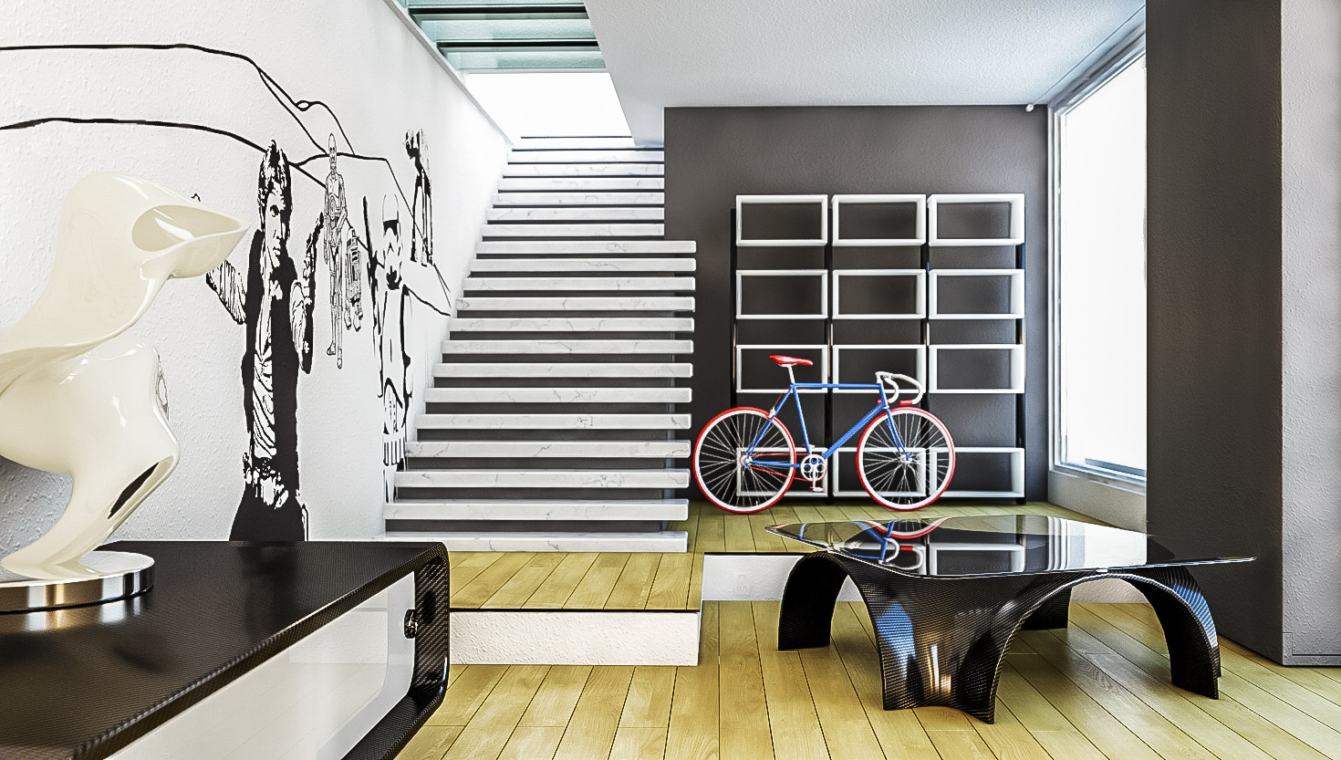

Ciao a tutti , mi sono cimentato nel test rendering
Questi sono i parametri
Physical cam
con DOF
iso 100
f-stop 3
shutter speed 60
vignetting spento
Sun light
Physical sun acceso
physical sky acceso
color mapping
bright multiplier 0.8 il resto dei valori di default
Gi
Ho usato un preset di default
IR-LC very very fast
un saluto
Buona serata
esablone
Messaggi: 2088
Località: Pescara
Re: Test Rendering Interno.
Messaggio da esablone »
Non è male anche se il Dof secondo me è un po sballato, più che accentuare qualcosa fa confondere molto.

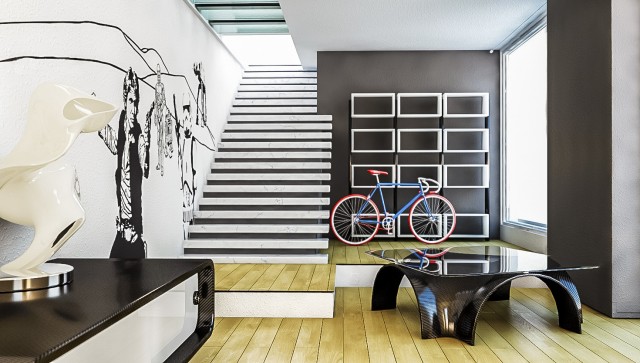

per me la bicicletta non ci azzecca con la scena e le pareti sono troppo bianche con un retouch in ps mi pare gia meglio

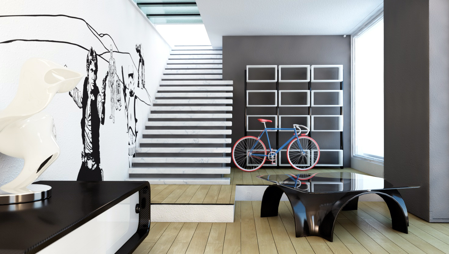

Ciao grazie per il consiglio, questa è la versione senza dof, poi appena ho un po di tempo libero provo a sporcarla un po'
I parametri sono gli stessi dell'altra volta tranne
iso 300
f-stop 5.6
la velocità dell'otturatore è la stessa della precedente
