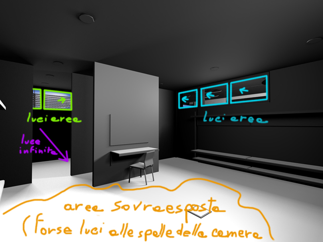

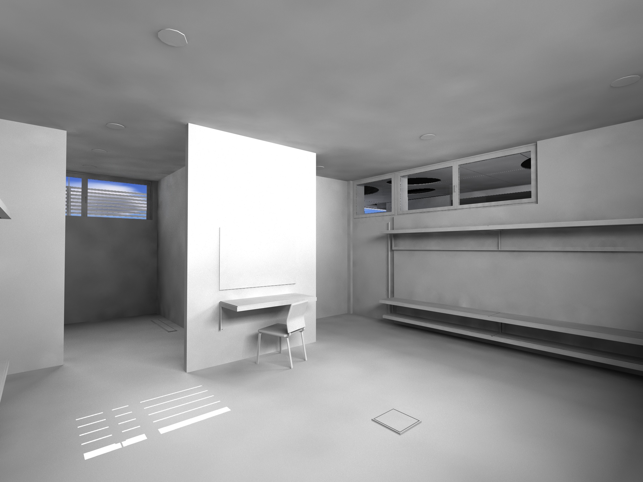

ECCO IL RISULTATO..CEH VE NE SEMBRA?

ok, mi ributto io :)
dunque, vediamo un po'.
premesso che giustamente adesso i settaggi di GI generano un sacco di imperfezioni, c'è una cosa che fondamentalmente non mi torna: se il sole viene da fronte alla camera, come si spiega il giga-bagliore sul muro del tavolino? nel senso: c'è una specie di enorme finestra dietro la camera? non è che puoi farci vedere uno screenshot del controcampo della tua camera per capire?
[Mammamia! sembro Vulvia di RieducationalChannel :lol: ]
ciaociao,
Ros

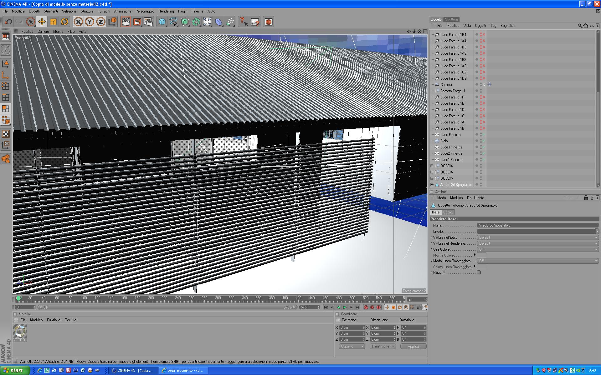

SCUSAMI MA IERI QUANDO HAI RISPOSTO NON ERO PIù IN LINEA...K SFIGA!
TI HO POSTATO L'IMMAGINE DA FUORI DELLA FINESTRA CHE HO DIETRO LA CAMERA..
MAGARI POTREI AUMENTARE L'INTENSITA' DELLA LUCE K SIMULA IL SOLE!!?
