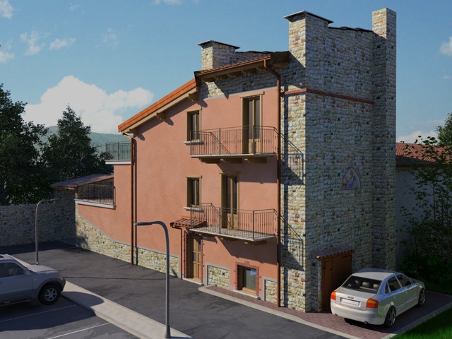

Ecco il rendering con profondità 3 e tutto il resto come l'ultimo post.
Ci ha messo circa 8 ore... :(

direi nettamente migliorato. è tantissimo 8 ore per un render del genere? non hai sto gran pc allora. modifica l'intensità dell'ombra sull'erba, abbassala un pò perchè è completamente nera.
rivedi anche un pò il materiale del rame e verifica che sul tetto in primo piano il canale è molto piccolo.
cmq bravo

eh anche a me sembra tanto...non vorrei aver sbagliato qualcosa...comunque i tempi sono aumentati cosi da quando ho messo gli alberi...
ho appena preso l'imac i7 e non può darmi questi dispiaceri!

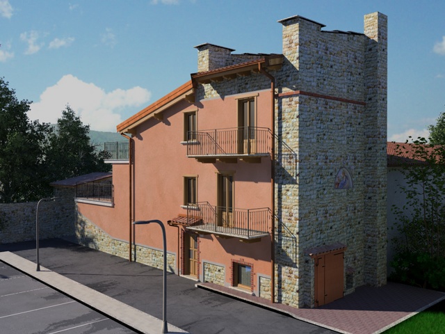

allora, dopo esser riuscito a ridurre il tempo di rendering ho schiarito l'ombra sull'erba, ho modificato un pò il rame ma non si vede molto...come dovrei aggiustarlo?
"verifica che sul tetto in primo piano il canale è molto piccolo" potresti spiegarmi meglio?
tutti i consigli sono bene accetti! materiali, luci e qualunque altra cosa...venghino signori venghino!

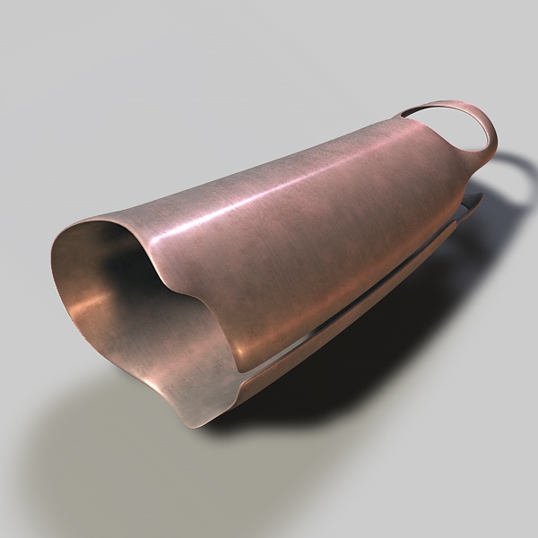

per il materiale del rame c'è questo
metalli-rame.zip

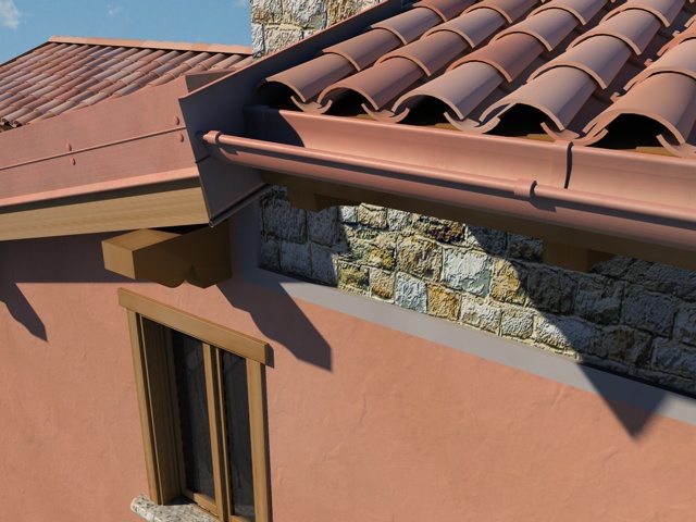

Vi faccio vedere:
con vecchio mat
con vecchio mat
materiale rame
materiale rame

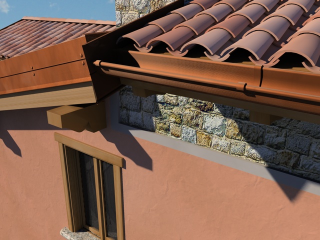

con nuovo mat
con nuovo mat

si lo so, ci devi smanettare parecchio, in funzione di come hai la luce, per riuscire a creare le filessioni e lo speculare corretto. io infatti lo metto alla fine e ci perdo sempre un bel pò di tempo, però con un pò di pazienza....
l'ultima villa che ho fatto l'ho messo, e mi sembra buono.

ciao formless, innanzitutto per essere il tuo primo lavoro hai avuto un risultato spettacolare! complimenti! :)
se hai voglia di far macinare ancora un po' il tuo computer il mio consiglio è quello di alzare il valore del colormapping e di diminuire la saturazione che ti provoca il cielo (vedi il blu accentuato sulle parti in ombra specialmente sulla pietra)
e fossi in te aumenterei l'intensità del sole per colpire con piu' decisione le parti del fabbricato illuminate
complimenti ancora! :)
