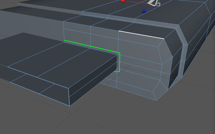

Igor81 ha scritto:Ok, sto andando avanti, altro dubbio:
Non riesco a rendere gli spigoli vivi al connettore (lasciate perdere le proporzioni, sono andato proprio a caso :D )...ho provato a fare dei tagli loop, ma non irrigidisce nulla :/
Ho visto anche dei tutorial in cui usano la pesatura dell'hyper, però ho sentito più volte che è meglio evitare (in effetti fa un po' di casini, provando)..quindi come fo??
Grazie
...e se scorpori la parte metallica del connettore USB e la toglie dall'hypernurbs ? :D
Magari puoi semplicemente arrotondare di poco gli angoli con il comando smussatura...

se lo vuoi irrigidire alla base (dove hai gia fatto un taglio per capirci) penso che un solo taglio non basti, a mio avviso serve il taglio che hai fatto ma anche un ulteriore taglio prima dei 2 gia presenti, provo a segnarti dove ma spero di aver capito bene
se facendo quel taglio ti escono degli n-gon allora dovrai prendere i due punti nuovi e unirli tra loro (es usando attacca e cuci o lo strumento che vuoi tu e che ti permetta di unirli)
oppure... se vuoi scongiurare che ti escano altri ngons potresti prendere il loop di lati del tuo ultimo taglio, spostarlo un po' verso l'esterno o scalarlo fino a che praticamente diventa il taglio verde che ho segnato e rifarne un nuovo taglio tra i due..dovrei provare pero'..
