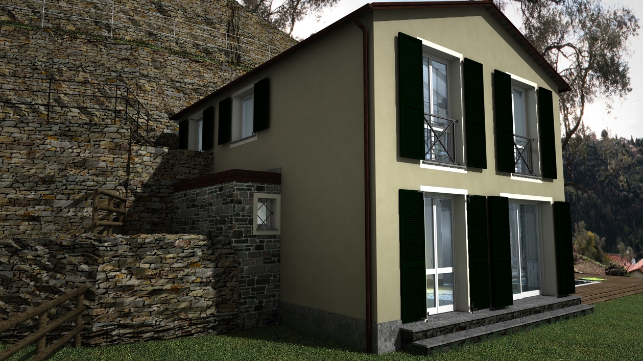

cosa lo rende così poco realistico
Messaggi: 3112
Località: Treviglio
Re: cosa lo rende così poco realistico
Messaggio da gabriele__82 »
non è per essere pignolo, poi vedi tu se sistemarle, ma le ante volano, cioè hanno il gancino, ma non sono attaccate al muro (è un dettaglio che stampato non lo vedrai mai). scusami.
abbasserei la luce ancora un pò, le ombre magari al 95% di densità.
il verde delle ante non è troppo verde?
la texture della staccionata è girata al contrario.
il muro lo lascerei alla fine, se vuoi gli diamo ancora un'occhiata.

gabriele__82 ha scritto:non è per essere pignolo, poi vedi tu se sistemarle, ma le ante volano, cioè hanno il gancino, ma non sono attaccate al muro (è un dettaglio che stampato non lo vedrai mai). scusami.
alle ante degli scuri effettivamente non ho mai fatto i perni in quanto inizialmente doveva essere un render "veloce" che poi invece il cliente ha voluto vedere nel particolare.
l'appetito vien mangiando :) .
provo a correggere come da tue indicazioni.
per il muro effettivamente non saprei priprio che fare.
è talmente esteso che è difficile trovagli una soluzione. :(

invece di migliorare, peggiora :?

pierluigi ha scritto:invece di migliorare, peggiora :?
a me non dispiace, anzi, è solo buia, con un programma d'immagine la schiarisci.
ma il muro in sasso si deforma in modo anomalo

pierluigi ha scritto:allego il file dei muri dei terrazzamenti.
qualcuna se dirmi dove sbaglio?
ci sto guardando ora, sul mio muro andava bene non creare la tex per il bump e per il displacment, in quanto era chiaro il sasso. se tu lo vuoi così scuro, devi creare anche le tex in bianco e nero
