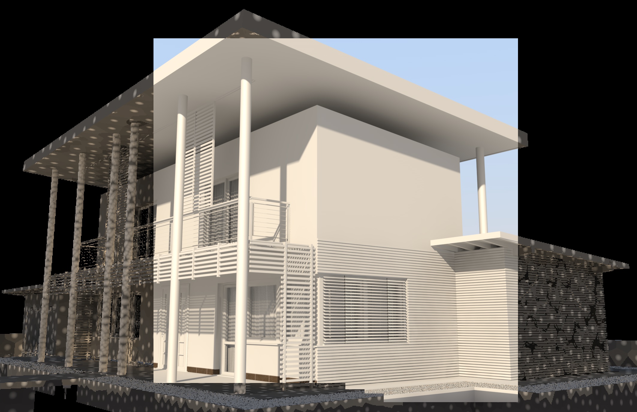

consigli sul render invece? nessuno?

se proprio dovessi trovare delle da sistemare, proverei a metter mano a:
i serramenti sono un pò troppo "tutto bianco". forse in una vista così di 3/4 il vetrocamera dovrebbe riquadrare un pò i fori.
i cespugli sono troppo simili tra di loro e l'erba è troppo di un verde uniforme
un fine, girerei il sole da portare la parete laterale che ora è completamente in ombra, parzialmente illuminata, per enfatizzare il sistema del tetto.
tutti piccoli dettagli giusto per rompere le p....e :)

i serramenti sono color grigio chiaro (li faccio sempre così ultimamente)
mentre"forse in una vista così di 3/4 il vetrocamera dovrebbe riquadrare un pò i fori" non l'ho capita.... :)
il giardino, eh eh, non abbiamo una libreria quindi, infatti devo cercare di variare un pò.
l'erba ok, concordo.
per il sole, che mi incuriosisce, come lo gireresti? come se lo avessi alle spalle? ma così non si illumina troppo?

gabriele__82 ha scritto:i serramenti sono color grigio chiaro (li faccio sempre così ultimamente)
non mi riferivo al colore dei serramenti in se. secondo me il serramento visto da quella posizione dovrebbe creare delle zone scure, tipo dove c'è la canaletta del vetrocamera.
per il sole, secondo me se la parete bianca avesse per una certa parte di essa un pò di luce, credo che aumenterebbe la percezione del tetto a sbalzo

ah, ok ho capito....
si si ma in questo render veloce ho spento il secondo vetro con la relativa guarnizione, così ho meno riflessi. :)
ne ho appena lanciato uno senza materiali e con le nuove modifiche al progetto, adesso lo posto

ma modelli anche il secondo vetro?? :shock:
Messaggi: 3112
Località: Treviglio
Re: Villa Gertrude
Messaggio da gabriele__82 »
bhè........si :lol: :lol: :lol: :lol:
cmq me lo fa allplan, niente di che, almeno quando faccio la sezione verticale automatica per i particolari, il muratura capisce che il buco non è una porta ma una finestra :)

dici così?
