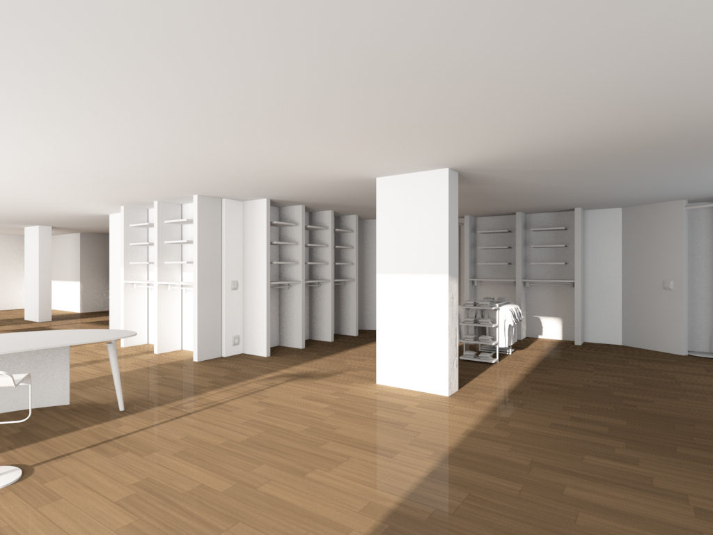

ho fatto un miliardo di tentativi e mi sembra quasi possa andare come luce ma non capisco perchè non riesco ad ottenere un bel bianco uniforme tipo questo per intenderci
http://www.c4dzone.com/it/forum/viewtop ... 2&start=16
eppure i settaggi sono gli stessi ma nel mio le pareti sono forse sovailluminate mentre il pavimento e il soffitto rimangono sempre più scuri mentre li viene tutto bianco preciso, dove sbaglio??

che settaggi stai usando di IG?
prova a dirci che valori stai usando sia come intensità che come decadenza

IG:
profondità diff. 3
primaria 100
secondaria 110
nessuna AO
mappatura colore scuro 1 - chiaro 1
antialiasing migliore
le luci sono area con ombre area int. 200

a vedere le poche ombre che ci sono, mi sembra che la luci entri sia da sinistra che da destra, infatti il pilastro è ben illuminato sulle due facce visibili.
se così fosse, ricordati che le luci non devono avere tutte la stessa intensità, la scena che ti appoggiando, infatti aveva es. intensità 200% le luci area in prossimità delle finestre dove entra il sole e intensità 150% le altre, perchè se fossero tutte uguali falseresti l'illuminazione.
incomincia ad abbassare le luci area dove non entra direttamente il sole e parti mettendono una alla volta e senza mappatura, poi messe tutte se ti serva la applichi.

allora sono di corsa però altre due cose, se c'è e mi sembra di sì, togli l'occlusione ambientale e se puoi ruota il sole, non farlo entrare proprio parallelo e abbssalo portalo almeno inclinato a 30-40 gradi.
Re: interno negozio..critiche e consigli per migliorarlo
l'occlusione non c'è, ho messo sono il miglioramento dettagli, faccio altre prove e poi posto le immagini

Poi se hai della merce e degli espositori in vetrina, difficilmente il sole ti entra cosi nel negozio.
Mio modesto parere.

hai perfettamente ragione e infatti l'obiettivo è quello come puoi vedere nei primi post di questa discussione ma, visto che il risultato non era soddisfacente ho voluto ricominciare tutto da capo e andare per gradi, adesso stò migliorando la luce "naturale"...poi passerò a quella artificialerogerio3d ha scritto:Secondo me più che essere illuminato dal sole, un negozio dovrebbe essere illuminato da faretti (tanti), faretti mobili (su guide) , luci soffuse incassate nei vari controsoffitti (strarni e non), ecc ecc.
Mio modesto parere.
