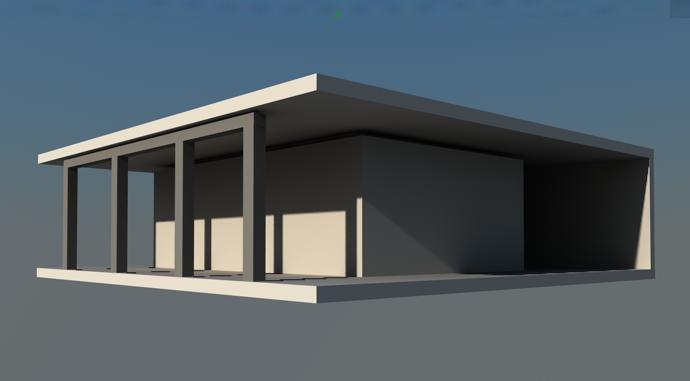

hanno fatto Venezia sull'acqua.....vuoi che non riusciamo a togliere quattro pilastrini? :lol: :lol: :lol: :lol:
ultima proposta :D
scollegare i pilastri dalla "c".
intendo dire di studiare un nodo per evitare che i pilastri facciano così parte della soletta.
magari con una trave metallica tipo una IPE appoggiata alla soletta e i pilastri flangiati sotto con un bel nodo "tecnico".
mi sto incartando eh? :roll: :roll: :D :D
e inoltre sto andando clamorosamente o.t. :P

figurati per l'off-topic, a me discutere del rendering va bene, del progetto anche, essendo appunto l'oggetto del rendering.
cmq si possiamo far tutto, io ho fatto un edificio con uno sbalzo di 7 metri senza appoggio, però la struttura non era una cosa da tutti i giorni.
dai la studio un pò, valutato i pro e i contro, sia economici che estetici (grazie al rendering) e poi vediamo che salta fuori, anche perchè i due pilastri centrali ci sono solo come elementi architettonici per la piscina, ad altro non servono.
per la fascia riesco, invece che avere il cappotto da 25, in qul punto lo faccio da 20. ottimo!
grazie pier, è sempre un piacere! :D
ciao ciao

Messaggio da jelly »

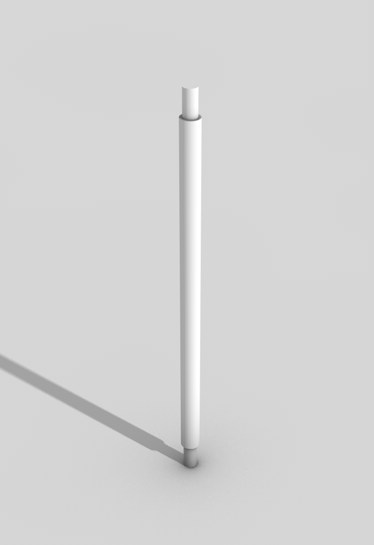

Se pilastri devono essere, slancia un po' anche quelli.
ciao.
Schermata 2011-02-24 a 17.25.27.jpg (13.35 KiB) Visto 1105 volte

Messaggio da gabriele__82 »
grazie jelly, mi piace.
si vede che sono geometra e non architetto :lol:
ciao ciao

Messaggio da pierluigi »
giusto per fare una prova :)
buona serata a tutti :?:
Messaggi: 3112
Località: Treviglio
Re: villa "C"
ahahahahahahahah bravo pier, hai reso l'idea!
grazie.
ciao ciao

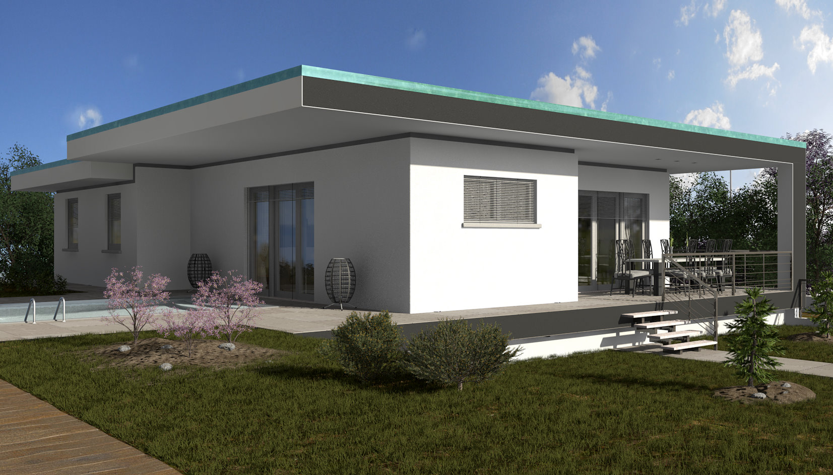

ciao, alla fine, tra un insulto e l'altro ho tolto i pilastri, ci sta tranquillamente. (rimane un pò vuota la zona piscina però va bè, l'ultima parola spetta sempre alla moglie del cliente no? :) )
adesso appeno riesco rifaccio il rendering.
grazie pier!
ciao ciao
ciao, allora vista finale "giorno".
file : 233 mb
poligoni : 2.875.322
tempo : 2 h 40 min
impostazioni di IG tutte medie
zzzzzero photoshopp, piccola modifica con picasa.
a breve, spero, farò il tramonto e il crepuscolo
ciao ciao
