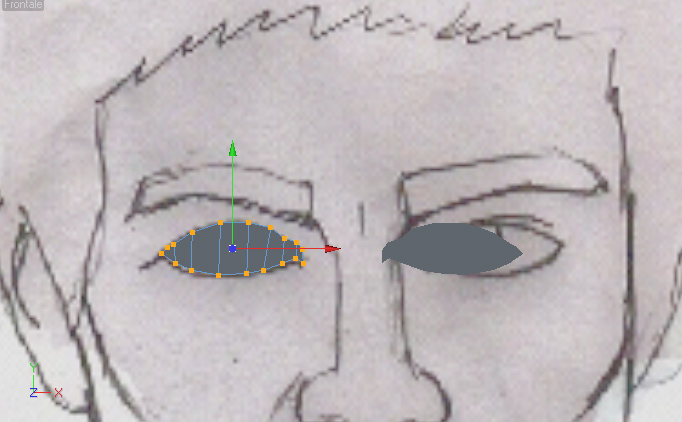

Ciao arkimed, ecco qui il dramma.

Voyager ha scritto:Ciao arkimed, ecco qui il dramma.
per prima cosa ti conviene usare una sfera per creare il bulbo oculare (ti da meglio l'idea di tridimensionalita') anche se sborda dalle palpebre (cosa che in fondo l'occhio fa no?)
nel tuo caso sara' sufficiente che tu sposti un po' a sinistra quell'occhio che hai selezionato poi clicchi sull'icona della simmetria (nel menu oggetti in alto a dx dovresti trovarla imparentata al tuo poligono) rendendola attiva e infine sposti tutta la simmetria a dx fino a far coincidere gli occhi

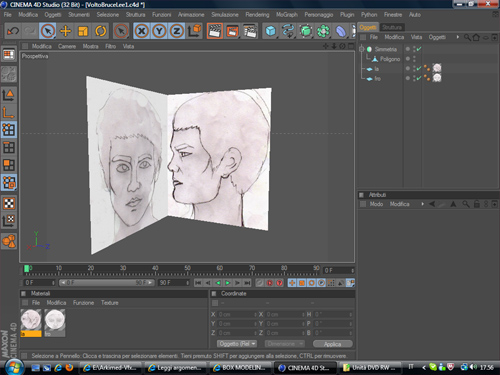

Sto combinando un casino assurdo :(
Spero di aver capito l'immagine che serve
è questa?
Messaggi: 3978
Località: Torino
Re: Modellazione Volto
Messaggio da Arkimed »
L'immagine è troppo piccola, inoltre non si vedono nè gli assi nè la griglia.
Comunque quello che devi fare è centrare il piano dove è presente la vista frontale, in modo che il centro della faccia coincida perfettamente con l'asse Y... in pratica l'asse Y deve tagliare in due il viso nel centro esatto.

Risolto si il problema era la foto che non combaciava perfettamente con l'asse Y l'ho sistemata grazie mille :)
