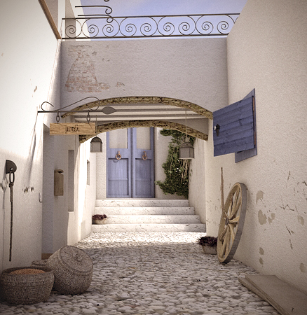

aetan ha scritto:avete qualche idea da darmi per inserire qualcosa in primo pinao...sul muro di sinistra...
Confido nella vostra fantasia...
un cesto di pomodori su una sedia impagliata o un vaso di fiori, io ci vedrei bene qualcosa di rosso

grande...niente male come idea...

Ottimo aetan!
Forse le correzioni delle luci le farei direttamente in cinema prima di passare in post.

l'immagine sta venendo molto bene, personalmente cambierei i lampioncini, la mappatura degli archi e cambierei anche un po' la pavimentazione, non sono un esperto ma penso che vicino ai muri ci debbano essere dei cordoli...

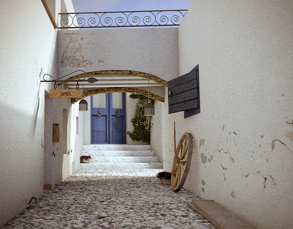

posto un rendering ad alta definizione...nel frattempo sto mdellando le ultime cose e passero' alle rifiniture delle texture.

Bellissimo Aetan !!
le uniche cose che controllerei sono:
- la mappatura del muro di sx e dell'arco perchè mi sembra (come dimensione) diversa da quella di dx.
- le crepe di sx sono leggermente sgranate
- il campanello sembra un pò grande..soprattutto il pulsante
- il vaso al fondo, forse non appoggia bene sul gradino
- mischierei un pò di più le crepe sui gradini, che sono un pò ripetitive
- il chiodo sul tavolato sembra un pò grandino
Per il resto, non cambierei nulla, anche perchè a livello di oggettistica son gusti personali!!
Magari aggiungerei qualche macchia di sporco dovuta dalle colature sopra l'arco e sul muro di destra, in prossimità degli spigoli, che danno quel tocco in più e non danno l'idea di un muro appena tinteggiato ma con delle crepe dovute dall'età!!!

grazie Toni. L' angolo in alto del balcone verrà riempita con un rampicante che scende sull' arco e ingloba parzialmente la ringhiera.
hai ragione per la grana del muro di sinistra, ma purtroppo sono cose che si notano a render finito. Il vaso è a livello...casomai lo inglobo un po nel gradino (credo sia un problema legato al' Ambien Occlusion).
Il chido già l' ho rimpicciolito (in effetti è enorme...hehe)

ciao aetan a parte quanto detto prima da 3d geo, ti propongo di "limare" un pò gli spigoli dell'entrata nel muro sono veramente taglienti! incompatibili con la tipologia di muro "grezzo" ti consiglio di smussarli un pò perchè al momento falsano un pò la percezione realistica che vorresti. Inoltre t consiglio di piazzare più oggetti o che so io..erba? tra il pavimento e il muro (specialmente in basso a sx) perchè è un altro dei punti deboli dell'immagine si nota un pò la piattezza del terreno, questo aiuterebbe a non percepirlo. Infine forse aiuterebbe anche modellare in maniera meno "geometrica" alcuni muri, tutto è troppo lineare!
cmq mi piace molto l'idea! buon lavoro!

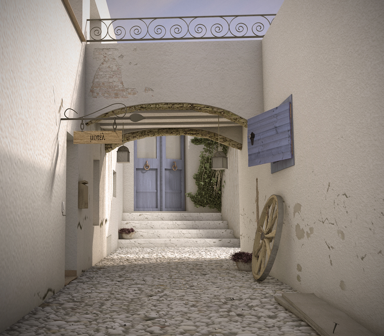

ulteriore upload....sulla base di quanto detto nell' ultimo commento di Entropy (che ringrazio per i compliementi) sto lavorando alla modellazione dell' erbetta che spunta tra il muro e l' acciottolato. Ovviamente sto facendo milioni di prove per cercare la resa migliore...
Intanto ecco il lavoro:
