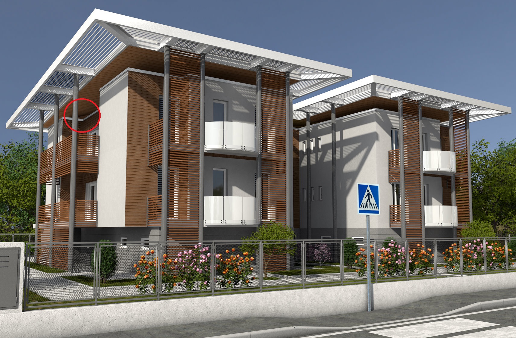

Bravissimo... :)
non capisco a quale macchia ti riferisci, non sono riuscito a trovarla... :?
Messaggi: 10604
Re: Piccola Palazzina
dici la macchia sotto il tetto scura? sembra roba della GI, prova a fare una snapshot mentre scende la GI...quando ci sono ancora i record...
Messaggi: 3112
Località: Treviglio
Messaggio da gabriele__82 »
esatto, quella alex.
scusa l'ignoranza ma che è una snapshot? :o
vuoi uno screen mentre renderizzo giusto? faccio un region.
EDIT: risolto, ho alzato i parametri di IG ed è ok. :D grazie!
Messaggi: 10604
si esatto...uno screen mentre scende la gi, puoi anche fare il tasto ESC mentre scende, e si ferma con la gi :)

Messaggi: 10604
si cmq sospettavo fosse la gi, sopratutto nelle intersezioni fa un po di queste cose se i campioni, ma sopratutto la densita' record e' bassississima..
in caso puoi risolvere mettendo un tag compositing sui travi o sugli angoli aumentando la GI solo li e lasciandola bassa in altre parti :)

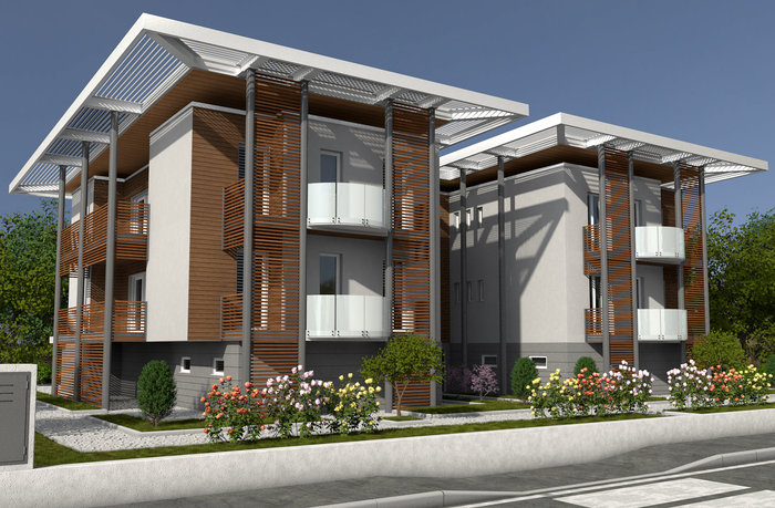

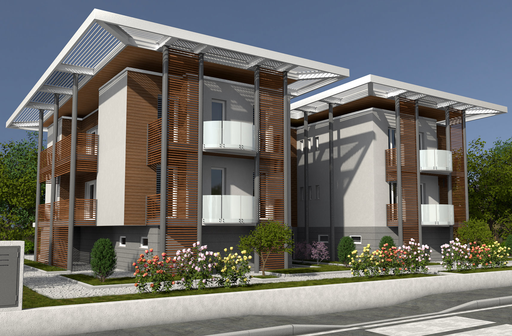

ieri sera ho fatto il rendering con parametri IG medi, ho tolto la recinzione così si vede meglio sia l'erba che l'acciottolato (del quale mi sa che devo sistemare ancora la tex perchè adesso è troppo omogenea).
il difetto che faceva sul tetto è sparito del tutto. :D
