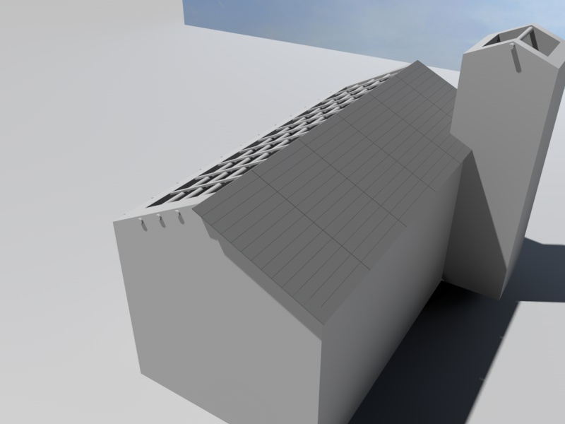

anyway, sto continuando con il tetto e qui mi fermo per chiedervi un consiglio.
dato che intendo fare in modo che la versione diroccata, abbia ovviamente il tetto in pessime condizioni, come travi e tavolati caduti e tegole rotte, quindi buchi in abbondanza, come crede sia meglio operare ai fini del risultato.
attualmente ho usato una trave centrale che è semplicemente un solido a base pentagonale, una orditura primaria fatta da cilindri che ho semplicemente copiato uno per uno e posizionato parallelamente alla trace centrale, poi ho realizzato una orditura secondaria fatta di travettini a base rettangolare posti perpendicolarmente all'orditura principale e posti a distanza di un metro l'uno dall'altro.
poi ho inserito un tavolato su cui poi andranno poste le tegole.
questo tavolato invece è creato con mograph...
come operereste per poi non aver casini successivi? 8-)

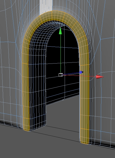

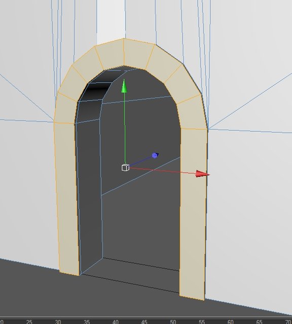

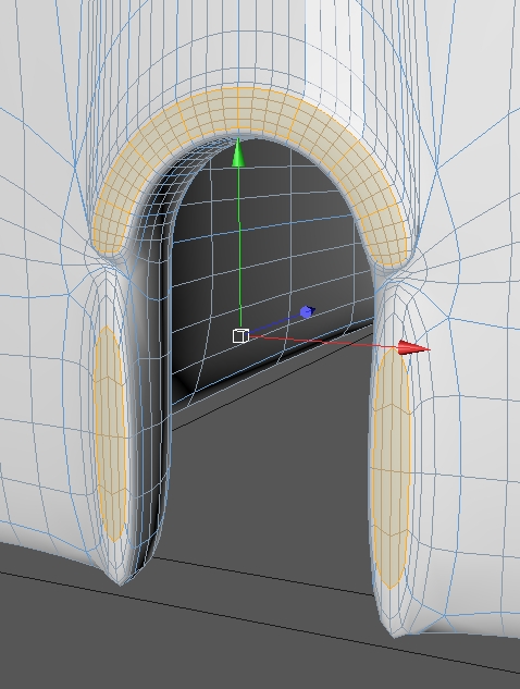

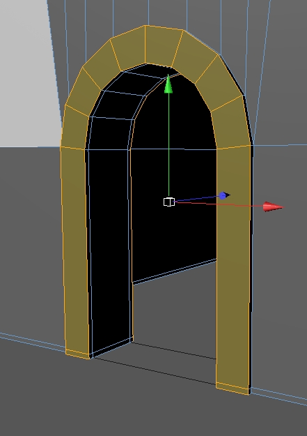

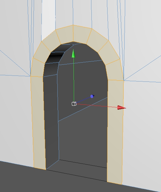

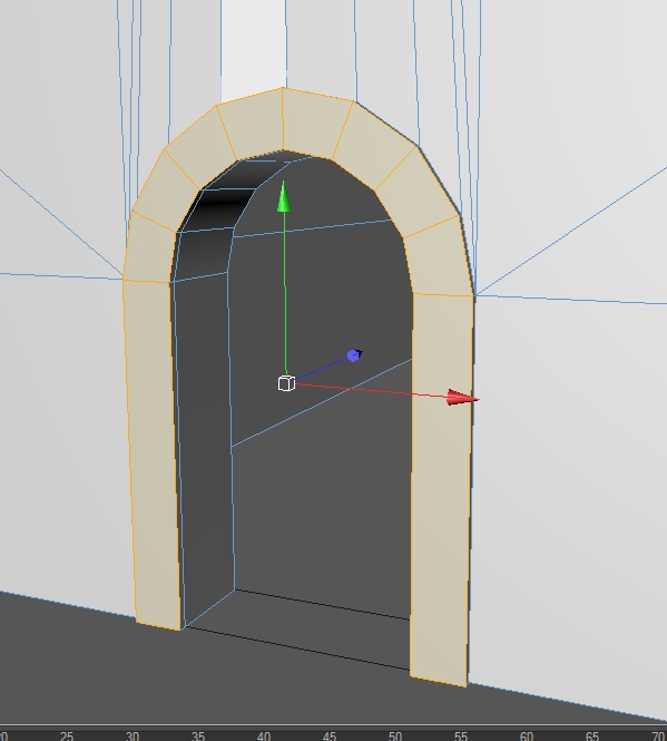

intanto sto avendo problemi con il portale di entrata.
come vedete dalle immagini, è un arco a tutto sesto, che ho modellato usando una reference di un cilindro a 16 suddivisioni.
per fare il bordo esterno invece ho usato tagliato e i punti risultanti me li sono spostati manualmente ma sempre usando una reference di un cilindro più grande.
il problema ora sta nel capire come estrudere solo la parte d'arco che mi interessa senza avere i problemi che invece mi ritrovo ad avere mettendo dentro hn... ://
con estrusione dentro hn

senza estrusione
senza estrusione
senza hn ma con estrusione

ci sono riuscito, ma penso che sicuramente esiste un metodo, partendo da dove ero arrivato, per aggiustare il modello invece che rifare il portale dall'inizio.
ora ci sono riuscito, partendo dalla forma esterna e estrudendomi verso l'interno lo spessore dell'arco, in maniera tale che non mi si sono creati opligoni triangolari e neanche punti sovrapposti.
