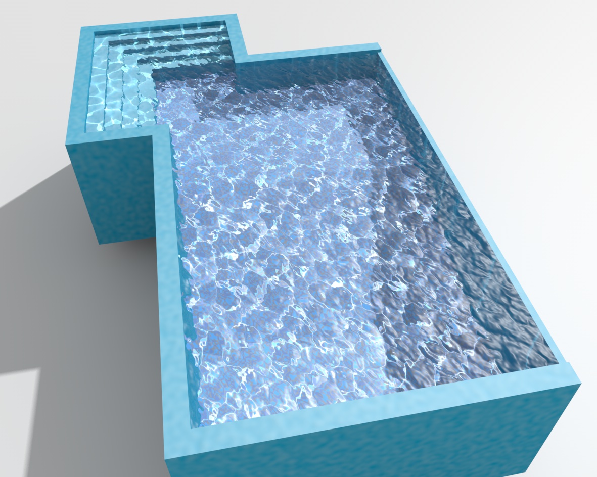

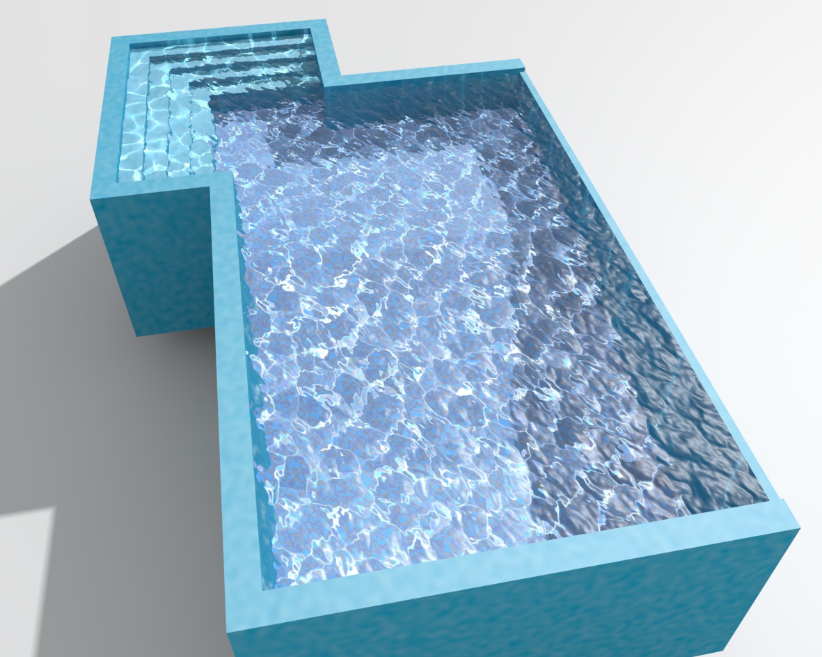

2 - volevo chiedere a flow che razza di dual core ha, perché ho fatto una prova a 5000000 (5 milioni) di fotoni e il mio carrettino ci ha impiegato quasi 37 minuti e s'è fregato circa 800 Mbyte di RAM solo per calcolarli!!!
Però la differenza si vede caxxo!!!
Stessi parametri di quella precedente ma 5 milioni di fotoni !! :)

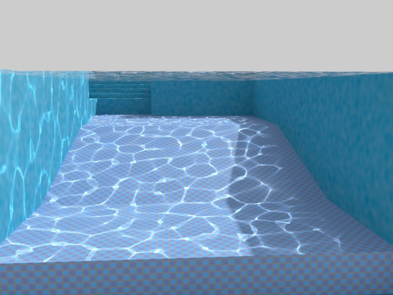

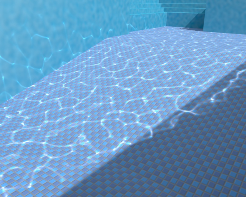

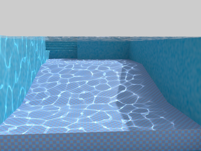

comunque ecco le immagini ed il file con il fake caustic... queste si sono velocissime da renderizzare
acqua.rar
(305.72 KiB) Scaricato 141 volte
Esattamente, bravo!! :yea
Però dilla tutta, per la prima immagine hai fatto anche la versione senza caustiche-fake e quindi hai mixato il tutto in Photoshop con maschera di livello, altrimenti non potevi non avere le caustiche anche sotto il muro destro dov'è l'ombra, giusto?
8-)
flowbox
Messaggi: 2545
Re: AR3_acqua & caustiche
Messaggio da flowbox »
no per una leggerezza ho sbagliato l'angolazione della luce che proietta le caustiche... non l`ho posizionata come il sole, comunque posizionandola bene l'effetto risulterebbe corretto ...

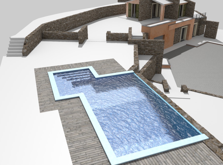

ho fatto le due prove col modello ampliato, l'angolazione della camera, e della luce infinita, sono variate per cui si perdono alcuni riflessi
nel complesso mi piacciono entrambe, valutero' in base all'inquadratura del modello quale delle due utilizzare!
