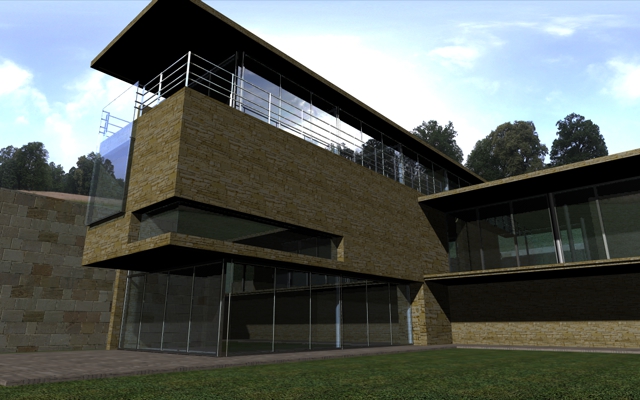

danilo10 ha scritto:ma poi perchè dici che non ci sono le ombre?io le vedo...cosa hanno che non va?
ciao, me l'ero perso il tuo post. pfiu
ehehehe, nella prima immagine del tuo post non esistono le ombre, nell'immagine successiva sì :)
oltre a seguire tutto quello che ti ha detto fabrik (è lui il primo che mi aiutato tempo fa quando ho iniziato!), fai attenzione ad una cosa però tu stai usando la r13, se segui quello detto da fabrik (cosa che io farei come già ti avevo suggerito) lascia perdere tutte le novità della r13, quindi la camera fisica e il rendering fisico, parti capendo prima come si faceva fino alla r12, poi ti sarà più facile integrare il resto.
inoltre, se noti, avendo tu attivato il rendering fisico, tutti i settaggi che hai allegato e che hai mostrato sono spenti, cioè non fungono, quindi inutili.
se invece disattivi il rendering fisico, li avrai tutti accessibili e potrai fare prove su prove e capire come interagiscono col programma. :)
ciao ciao

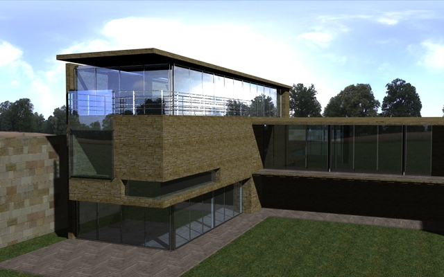

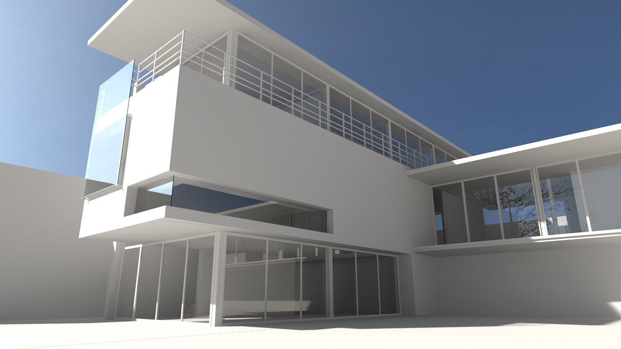

Cielo:con tag compositing attivo,proprietà tag utte spuntante tranne sfondo compositing,antialiasing migliore e ig attivo da default,ho messo anche un hdri frontale nel cielo
Luce infinita 100%, ombre area 100% ,visibilità usa decadenza 100%,distanza interna 0 esterna 500 cm ma erano gia cosi
Settaggi rendering:motore full rendering,antialiasing migliore,IG immagine statica,profondità 3,intensità primaria 130 e secondaria 100,il resto da default
dicembre da forum1 bis con filtro.jpg (178.91 KiB) Visto 1007 volte

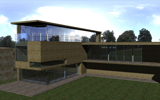

in quest'altra,stessi settaggi...solo ho spostato la luce infinita...ah in quella di poco fa alla fine del rendering ho usato un pò di filtro post produzione..
dicembre da forum3.jpg (180.5 KiB) Visto 1007 volte

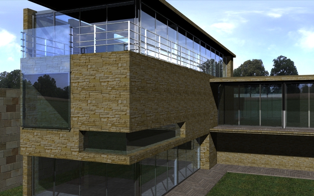

stessi settaggi..ma ho usato la camera che c'era gia nel file del laboratorio...il rendering migliora usando una camera specifica?
dicembre da forum6.jpg (182.75 KiB) Visto 1005 volte

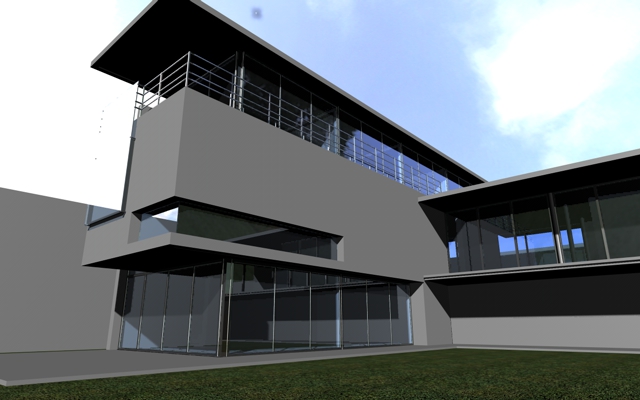

ciao, la tua scena ha qualcosa che non va, se fai un rendering senza mat hai il mio stesso risultato?
l'hdri come la stai mettendo? frontale? perchè? devi metterla sferica e far sì che il sole nella hdri combaci nella posizione della tua luce infinita.
riparti da capo, scena senza materiali, quelli li vedi dopo, anche perchè sono tutti da rivedere.
se hai comprato le guide dalla shop, sia il capitolo illuminazione che quello sui materiali, non dovresti produrre questo rendering.
le hai comprate?
prova anche ad allegare la tua scena, togli tutti i materiali, lascia l'illuminazione, zippala e allegala.
ciao ciao

me li puoi postare i settaggi della tua immagine?cmq ora posto quella mia...ho tolto tutti i materiali tranne vetro e erba..emesso solo il cielo con un hdri sferico e una luce infinita tutto con ombre area...e primaria 120 e secondaria 100..
non mi piace,ed è molto diverso dal tuo...mi sto demoralizzando un pò
