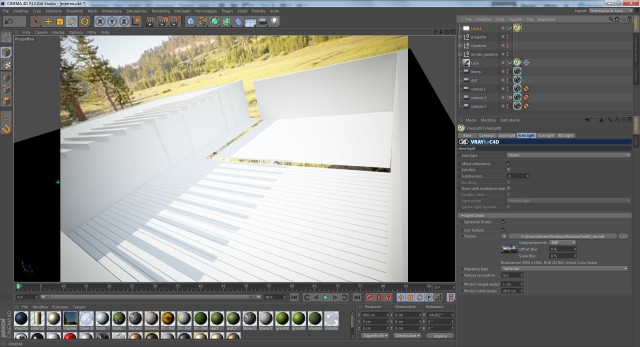

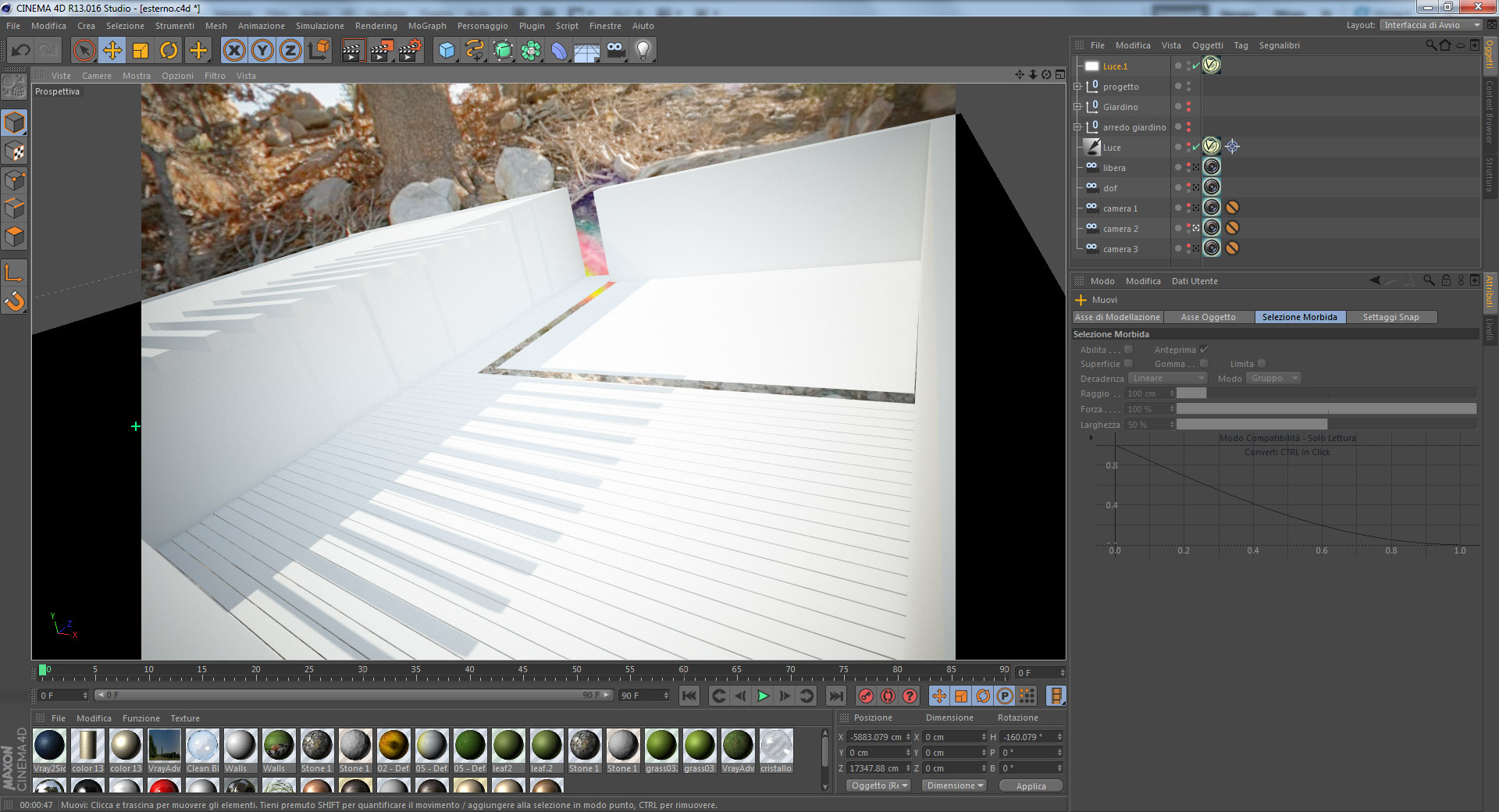

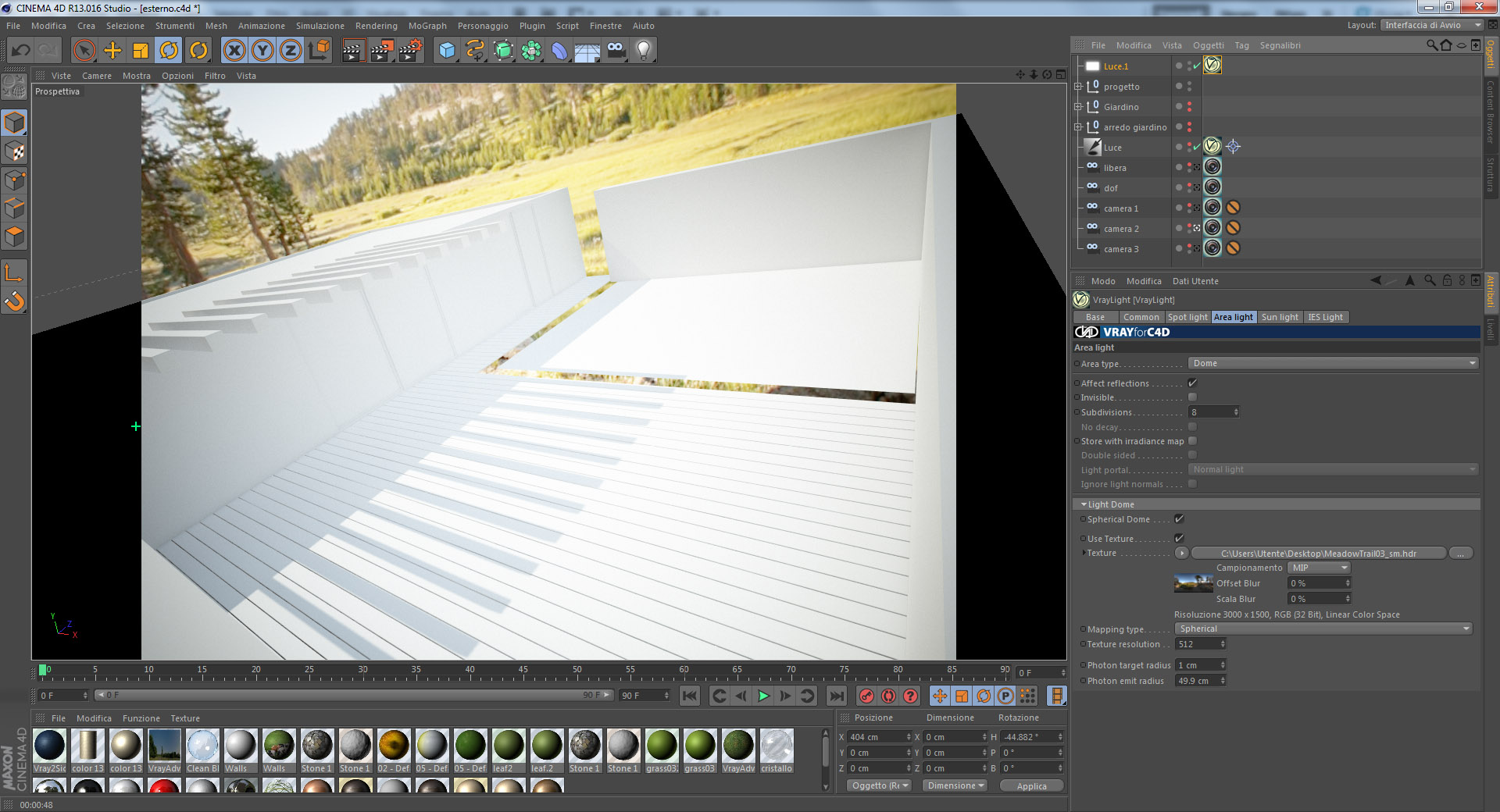

con il permesso di albertoiuav (siccome il post lo ha aperto lui) allego il problema che ho.
Nella Prima l'hrdi mi sembra abbastanza equilibrata, mentre nella seconda immagine (avendo ruotato l'hdri) è spoporzionato poichè i sassi e il tronco sono immensi.
Il Progetto è in scala.
Come posso fare?
Grazie

Ho capito.... hai un immagine che prende da vicino anche degli alberi e ruotandola ti finiscono in primo piano.
Bhè, non penso si possa scalare l'immagine ..... , comunque potendola anche scalare probabilmente non risolveresti il problema, perchè si sviluppa in modo sferico intorno alla dome light.
Potresti cambiare HDR o provare con altri angoli di rotazione ....

grazie mille
infatti ho provato a scalarla e a spostarla ma niente da fare.....cambierò hdri pfiu .

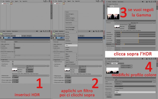

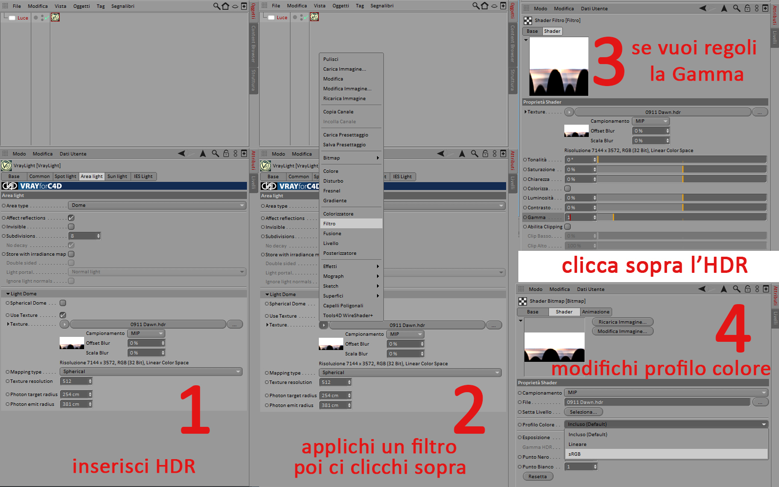

Prova a seguire questi passaggi [li ho fatti alla veloce....]
comunque la dimensione della dome light non conta!!
Ciao Tony

Per impostare il profilo clicchi sulla barra accanto alla scritta "texture" della light dome ed entri nel pannello delle proprietà della HDRI

alles klar!!
ora si tratta di bilanciare il tutto normalmente...
grassie!!! :)
