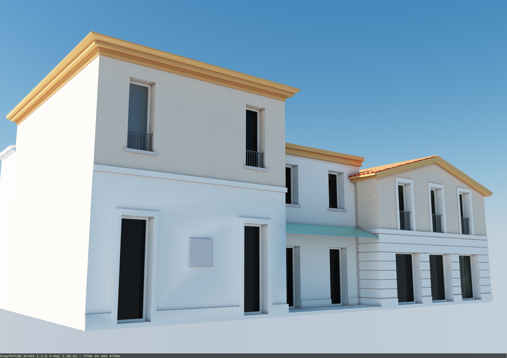

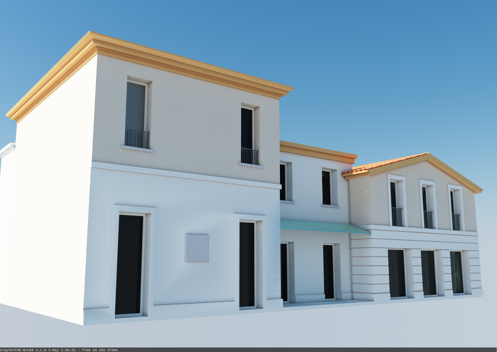

Grazie fabrik,
quel plugin è fantastico poi ne ho scaricati altri.......tornando al lavoretto
Le dimensioni non le ho potute verificare poichè il mio collega non c'è, inoltre per accellerare i tempi di calcolo ho ridotto un pochino l'immagine.
mmmmmhhhhh :? :? :?
ho cercato di sistemare il più possibile però ancora non mi convince moltissimo.
enzo_87
Messaggi: 1824
Re: Inserimento Fotografico
Messaggio da enzo_87 »
osservando quest'immagine mi da da l'impressione che il primo edificio a sinistra a piano terra abbia un colore strano..sembra quasi sporcato dalla luce diffusa del cielo, no?
e non capisco di che materiale è fatto il cornicione sinceramente :o

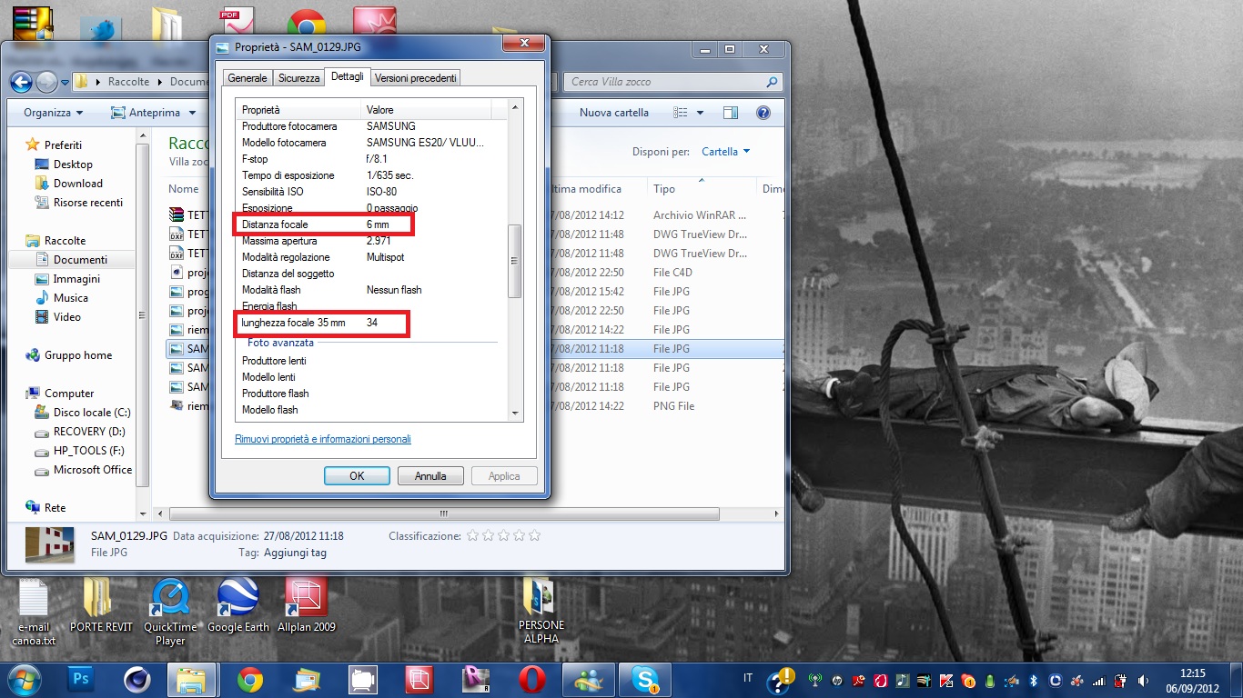

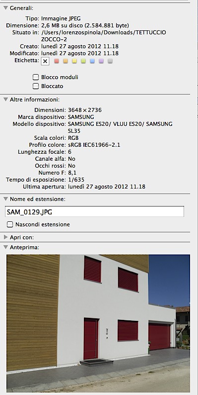

anche io uso ALLPLAN (aggiungi sempre lettere vedo :lol: deheheheheh) ma attento che anche questo fa errori, sia di trinagolazioni, sia di parametri di default che sballa, ocio :P .
cmq ottimo inserimento!!!!
una domanda, ma se nelle informazioni della foto hai questo...cosa inserisci nella camera e dove?tra l'altro tra mac e w7 non vedo le stesso info :nono (odio apple :@ )
