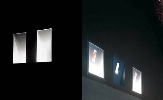

L'illuminazione delle immagini mi piace molto.
Una domanda:
I due rettangolini bianchi nella parete in fondo dell'ultima immagine con i divani, sono finestrelle o luci a parete ? L'illuminazione che producono sul plafone non mi sembra corretta...
Se fossero finestrelle, non produrrebbero tutta quella luce, la quale comunque sarebbe divisa in due e se fossero aplic, sarebbero più d'effetto le ies.
In ogni caso complimenti !! :?:

salva ha scritto:I due rettangolini bianchi nella parete in fondo dell'ultima immagine con i divani, sono finestrelle o luci a parete ? L'illuminazione che producono sul plafone non mi sembra corretta...
I due rettangolini bianchi nell'immagine con i divani... presenti anche nella sala da pranzo... sono delle luci a parete ad incasso e l'illuminazione che producono è più o meno appunto quella presenta nell'immagine... una "tenue" luce diffusa... ti allego un'immagine così puoi vedere...
Ah, ok, scusa, ma non lo avevo capito... :shock:
Sarebbe comunque interessante vedere dal vero che luce viene prodotta sul plafone, che poi era quella a cui mi riferivo io.
