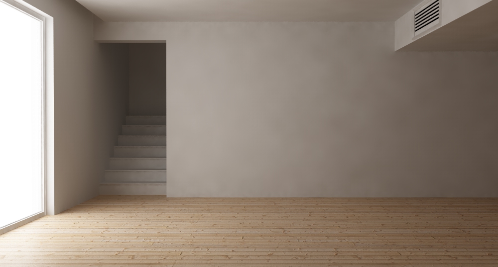

:lol: forse lo metto solo alla parete centrale e a quella laterale, ma non sulle scale! Comunque come ti sembra come inizio illuminazione?

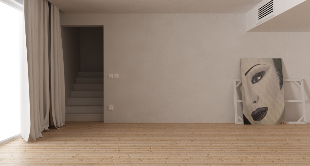

:) Eccomi dinuovo, ho messo una tenda, modificato i gradini e aggiunto una tela!
La cosa che non capisco è che mi si vede sempre a macchie, anchè se quando era bianco non facevano! :?
Premetto che nello spazio vuoto ci andrà il divano, che purtroppo non ho ancora trovato in giro... :(
Che ve ne pare? A me piace un sacco! E' il primo risultato bello che ottengo da quando uso Vray...e per me è un soddisfazione! ;)
PS: posso chiedervi una cosa: ma come mai quando fate voi i rendering alle immagini finali vi appare la striscetta grigio trasparente dove c'è scritto il tempo, la versione di vray ecc...?? :?:

3ddevid ha scritto:PS: posso chiedervi una cosa: ma come mai quando fate voi i rendering alle immagini finali vi appare la striscetta grigio trasparente dove c'è scritto il tempo, la versione di vray ecc...?? :?:
vai su Settaggi di rendering, vraybridge, Options, Miscellaneus options e spunti "stamp vray informatios"

Bump eccessivo al pavimento, sembra preso a martellate.
Magari una luce area sulle scale, nascosta, dal piano superiore un po di luce ci arriverà sulle scale.

Spero che questa sia la tua scena definitiva e che non la cambi ad ogni critica o errore altrimenti non riusciamo, anzi riescono più a consigliarti a dovere.
Non bisogna vergognarsi di quello che si posta perchè siamo qui per imparare dai migliori, quindi ti ripeto non cambiare più scena, così le critiche ed i consigli saranno più costruttivi.
Comunque questa è molto meglio come inizio.

Decisamente meglio dell'ambiente precedente... :!: uniche osservazioni che già ti son state fatte... rivedrei il bump eccessivo del pavimento... inserirei una luce area nascosta che illumini il vano scale... smusserei i gradini della scala che sono troppo spigolosi... il tessuto della tenda lo farei leggermente trasparente e la bocchetta dell'aria condizionata la farei più schiacciata e lunga così riempi meglio lo spazio... 8-)

Decisamente meglio anche per me, oltre a concordare sulle considerazioni degli altri utenti.
Mi sembra che sei sulla giusta strada :)
Piccola info....
Dove hai preso quella bella tenda? è free?
Grazie ;)

Messaggio da 3ddevid »
;) Ciao ragazzi! Rispondo a tutte le domande in un unica risposta :)...Allora, questa è la scena definitiva (sempre che vi piaccia). Forse avete raggione, dovrei metterci una bella luce area! Altra cosa, credo che il "coso" d'areazione lo lascio cosi! Nn voglio rubi la scena! Per quanto riguarda il pavimento, vorrei un consiglio: secondo voi è meglio fare una bump a parte (immagine bianca con solo le assi del parquet) o usare la stessa immagine (desaturando) anche nel bump? :) Ciao e grazie a tutti!
