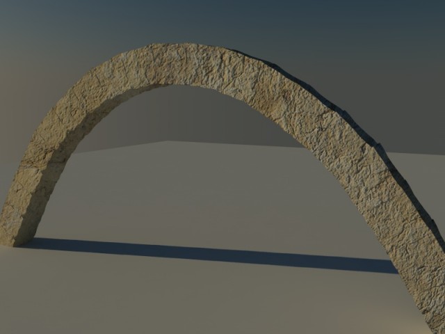

p.s. molto bella la prova con l'arco in pietra

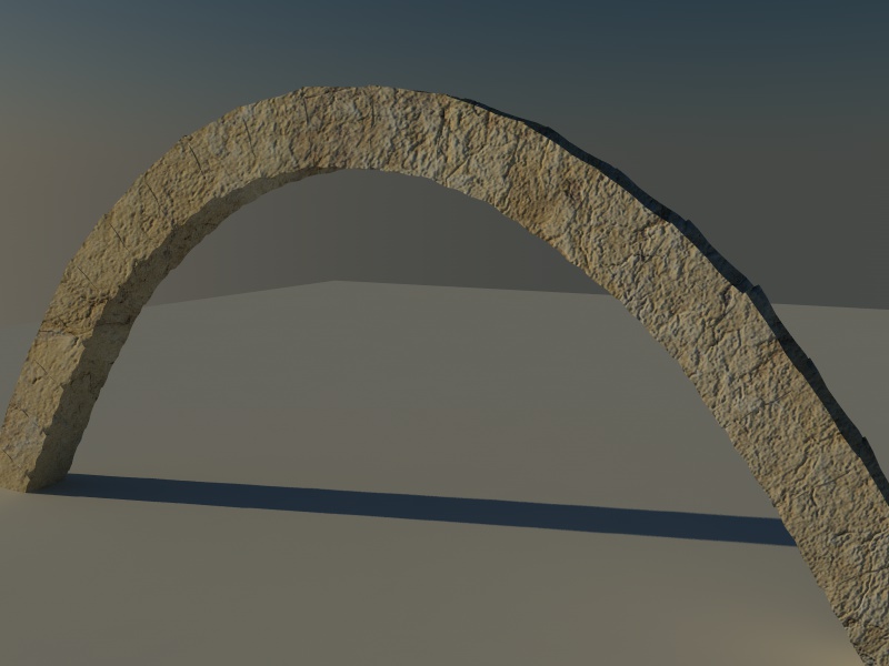

Con MoGraph, ad esempio: fatto in 30 sec. (quindi assolutamente perfettibile: infatti si notano alcuni arteffati nell'allineamento, ma in 30 sec....) con Vray. Solo ed esclusivamente in proiezione Frontal (senza BP, senza Texture Tool ecc..ecc....). Ribadisco: per fortuna le strade non sono solo una. E ogniuno percorre quella che più gli piace e trova consona alle sue esigenze. :) :) :)

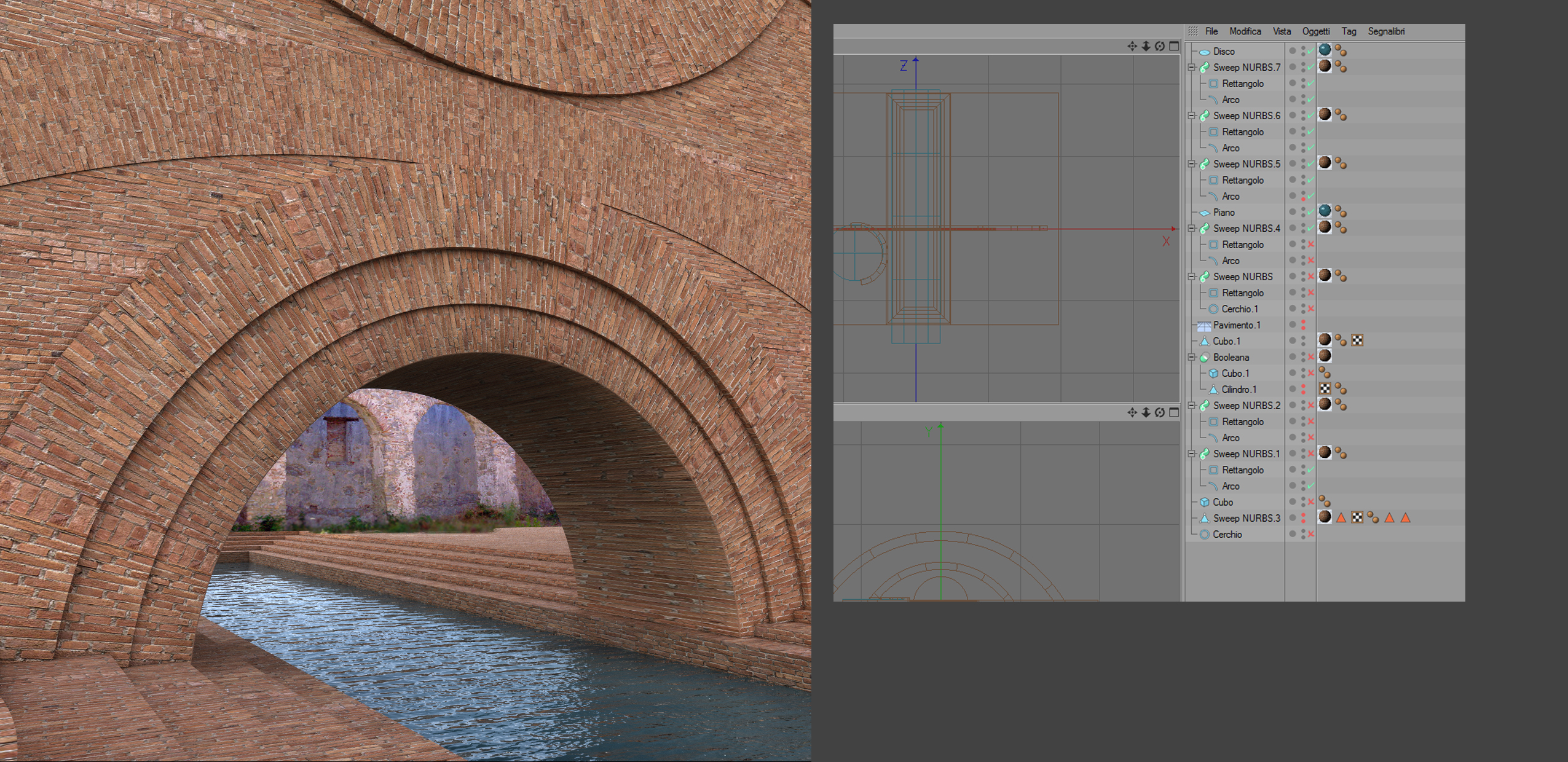

Posto una prova costruendo l'arco con una sweepnurbs utilizzando una primitiva spline arco (binario sweep) e una primitiva rettangolo (sezione dell'arco) dopodichè sweppo e applico texture in modo UVW , automaticamente si dispone esattamente senza fare altro se non scalare a occhio la texture per una scala corretta. Rispetto al modellare un arco mattonr per mattone trovo questo metodo migliore per un inserimento in murature con stessa texture.
tempo pochi secondi
usato vray

Anche questa strada è valida. Senza dubbio per una......."mattonata" :) :) :) è una delle migliori. Però magari a qualcuno non và bene perchè non proposta da lui.............
