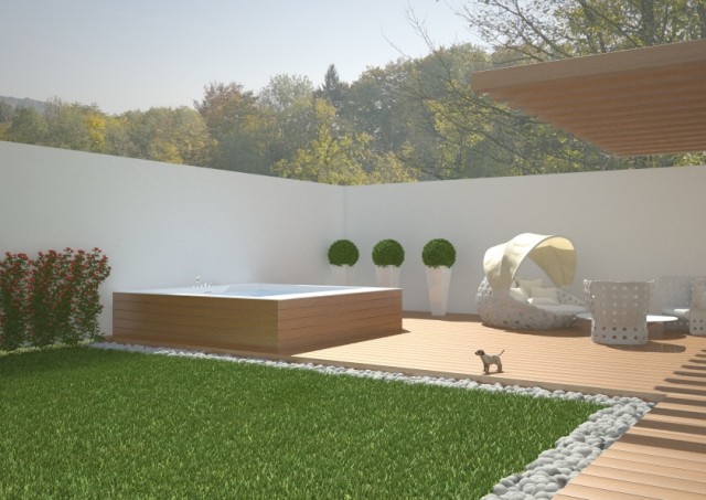

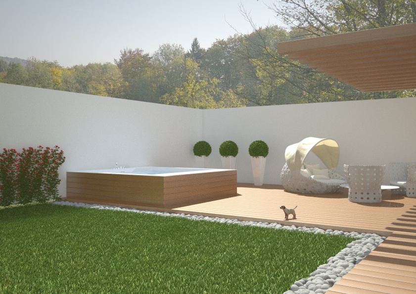

piccolo up
ricapitolando:
Luce ottenuta con una dome + HDRI e sun;
Erba con hair;
Sassi con la clonazione di uno;
I parametri della PhysicalCamera sono:
WB Bianco;
ISO 100;
F-Stop 8;
Shutter Speed 125.
i parametri di rendering:
-Envirorment colore nero,
-Color Mapping Reinhard M1, B0.75, Gamma 2.2, Linear WF attivato.
-GI on con settaggio 01
tutto il resto di defoult.
Dimenticavo ho messo un piccolo amico...... :idea:
Ovviamnente non ho finito
Ciao :)

FofoC4D
Messaggi: 1676
Re: Giardino
Messaggio da FofoC4D »
Un bordino al pavimento o cmq un materiale che distingua i listelli dalla sua posa nello spessore frontale.
Neanche un chiwawa è così piccolo, sicuro delle dimensioni?
Sfuma leggermente l'ombra.
mutilo
Messaggi: 1271
Località: Ravenna
Re: Giardino
Messaggio da mutilo »
FofoC4D ha scritto:Un bordino al pavimento o cmq un materiale che distingua i listelli dalla sua posa nello spessore frontale.
Non ho capito bene cosa intendi col bordino.....
Il cane è un cucciolino cinese ecco perchè è cosi piccolo :lol: :lol:
Non me ne ero accorto, lo ingrandirò
Ciao :)
tato2081
Messaggi: 116
Iscritto il: ven mar 18, 2005 12:30 pm
Località: Latina
Re: Giardino
Messaggio da tato2081 »
Non mi convince qualcosa nella pavimentazione in legno... è come se le tavole stondeggiassero... sono forse anche un po troppo riflettenti... :P l'erba è più bella vista da qui...
