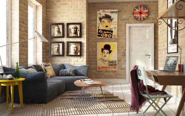

Ho aggiustato un po di cose e ho renderizzato quella che dovrebbe essere la stanza finita. Penso che potrò chiudere. Chiedo consigli e pareri.

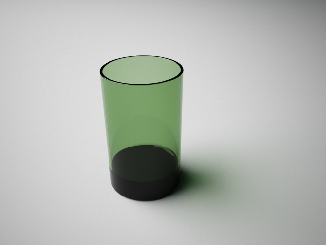

x il vetro se intendi l'ombra colorata dovrebbe venire da sola.. se vuoi il "riflessino" bianco che c'è appena sotto il vetro quelle sono le caustiche.
il render a mio parere è troppo piccolo x poterlo giudicare..ma è il definitivo o ancora uno step?

La scena penso sia quella definitiva. Per il render, per motivi di tempo, ho usato lo strumento cattura di win7, catturando la view port. Domani posto qualcosa di decente.
