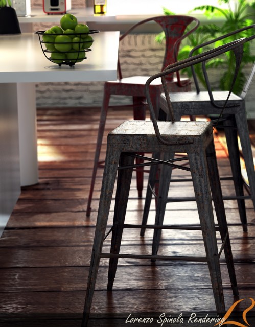

dopo due mesi di astinenza, in quanto mi trovavo in mezzo ai lepricani, preso dalla voglia di rimettere le mani su vray, ho ripreso in mano questa scena.
dato che comunque mi ero modellato già gli sgabelli, ho deciso di studiare un po' la composizione e l'inquadratura dell'immagine.
ho scelto una focale di 135 mm per appiattire un po' la scena, e per ridurre la profondità di campo allo stesso tempo, e ho cercato di rispettare la regola dei terzi.
cosa ne pensate?
poi, una domanda: non so se è dovuto al tempo di inutilizzo, ma ricordavo che durante il calcolo del render le ventole erano al massimo, cpu quasi totalmente occupata..invece stavolta mi sono ritrovato con cpu al 3%, ram a 3/4, ma comunque con pc impallato(tralasciando i tempi geologici).
è normale sta cosa?

Veramente fantastico tutto il progetto, e l'ultimo dettaglio mi piace proprio tanto!!
Per i tempi se hai dei materiali con displacement potresti risolvere togliendo la spunta su view dipendent... altrimenti non saprei...

In ogni caso, nessun displacement...e quindi direi che 156 ore di calcolo sono tantine.
Non sono effettive in quanto il pc andava in standby, il conteggio proseguiva ma il calcolo del render si fermava..anche ipotizzando meno della metà sono decisamente troppe.
Quello che mi risulta strano è proprio la cpu bassa e nessuna ventola che inizia a lavorare.
Provando con la scena che uso per settare i materiali invece sembra tutto ok.
Boh, rimarrà un mistero credo

Hai saturato la memoria e il programma stava swappando i dati dal disco. La cpu rallenta perchè l'accesso ai dati su disco è molto più lento che da ram. I sintomi da te lamentati sono tipici di uno swap da disco per memoria piena.
Questo spiega i tuoi "sintomi". la cura? Aggiungere ram oppure capire cosa appesantisce la scena. Tipicamente il displacement porta via molta memoria, controlla di non aver qualche materiale col displacement attivo o elementi "pesanti"

No displacement come detto, probabilmente sarà il glossiness presente un po' ovunque, e anche il dof

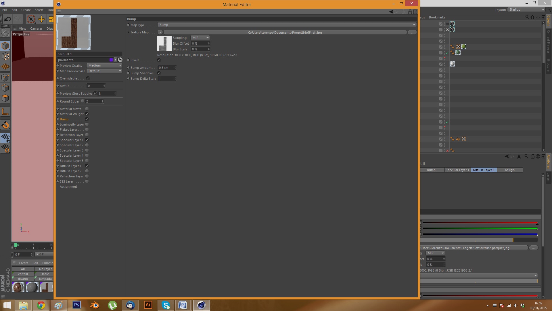

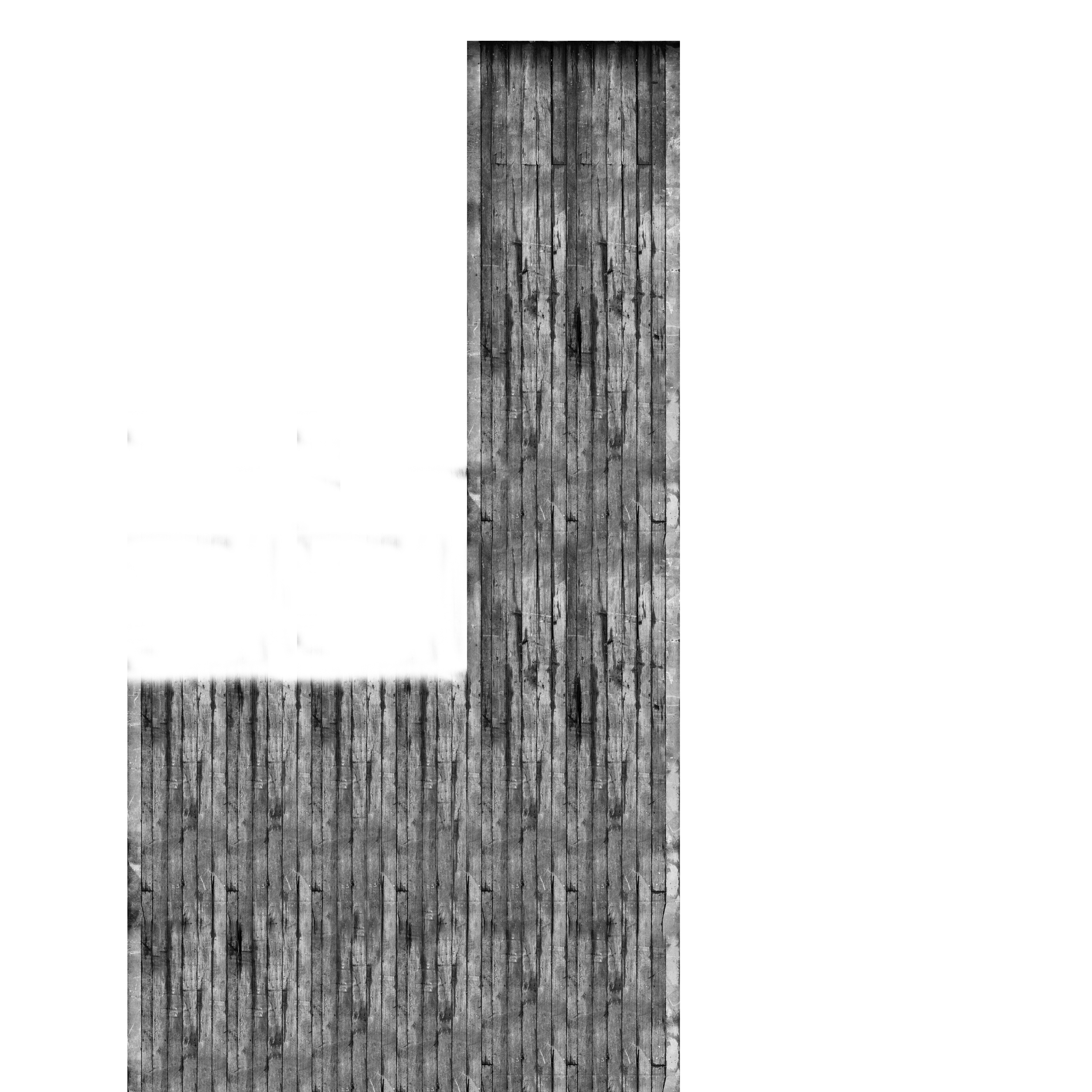

Dato che sto studiando Vray in quanto ho fatto il passaggio dal motore di cinema 4d, sto incontrando problemi sul creare pavimenti in legno realistici con le giuste riflessioni...il tuo è davvero ottimo come resa e riflessioni...posso chiedere che parametri hai impostato per fare il pavimento? :)
Grazie :)
enzo_87
Messaggi: 1824
Re: Wip - Cucina
Messaggio da enzo_87 »
grazie :) , ma penso che qualcosa ci sia da migliorare, mi sembra di esagerare con postproduzione.

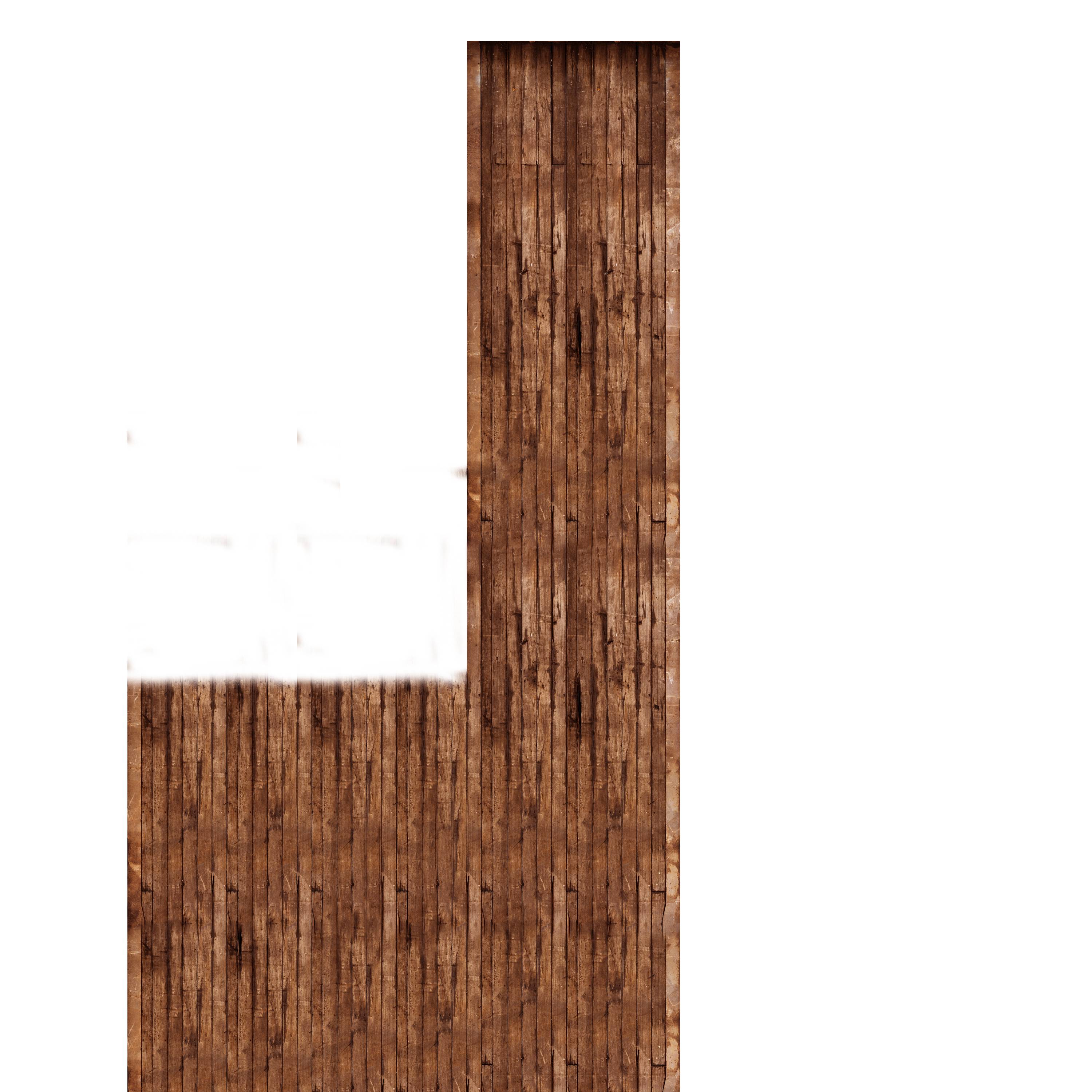

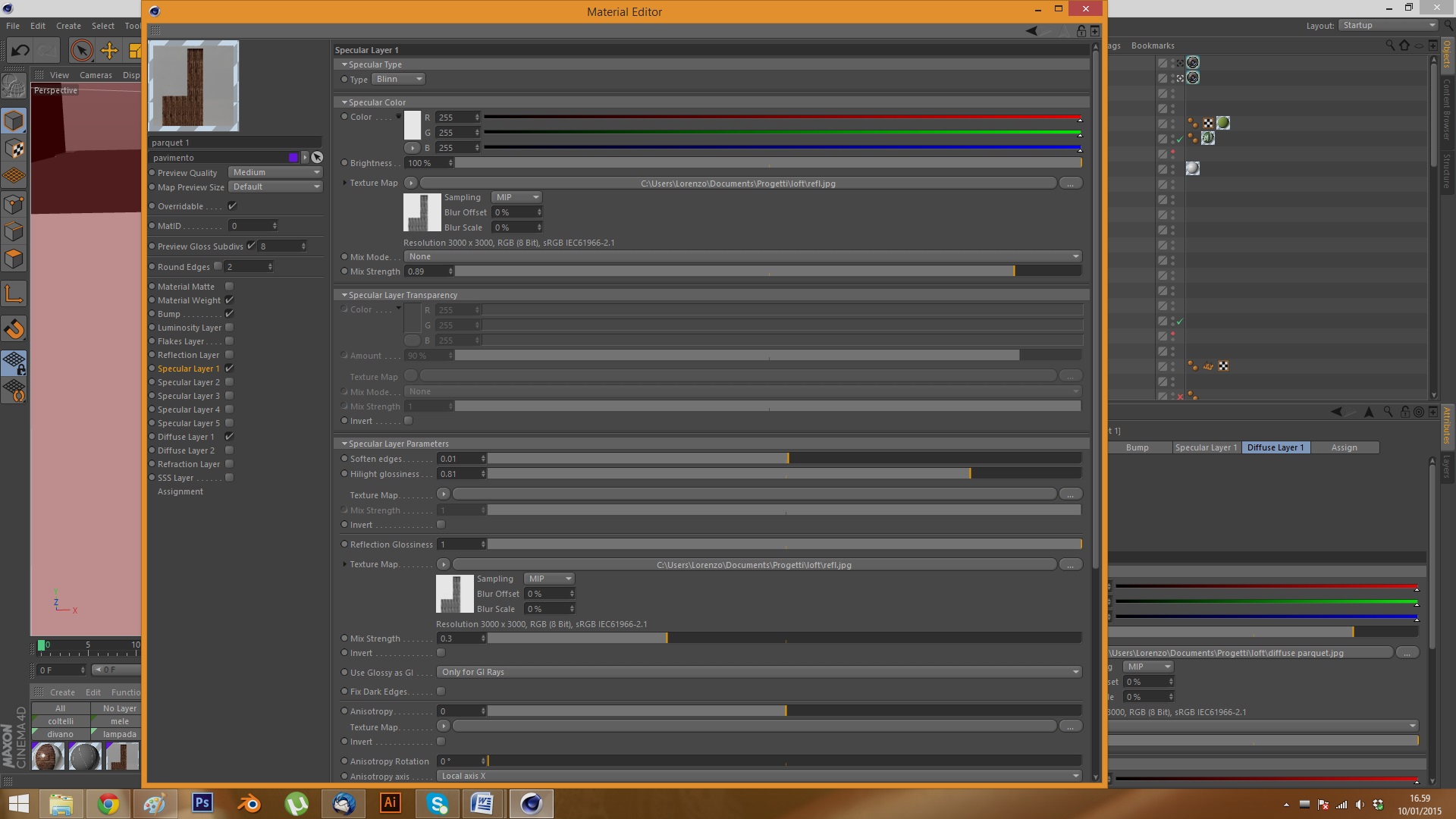

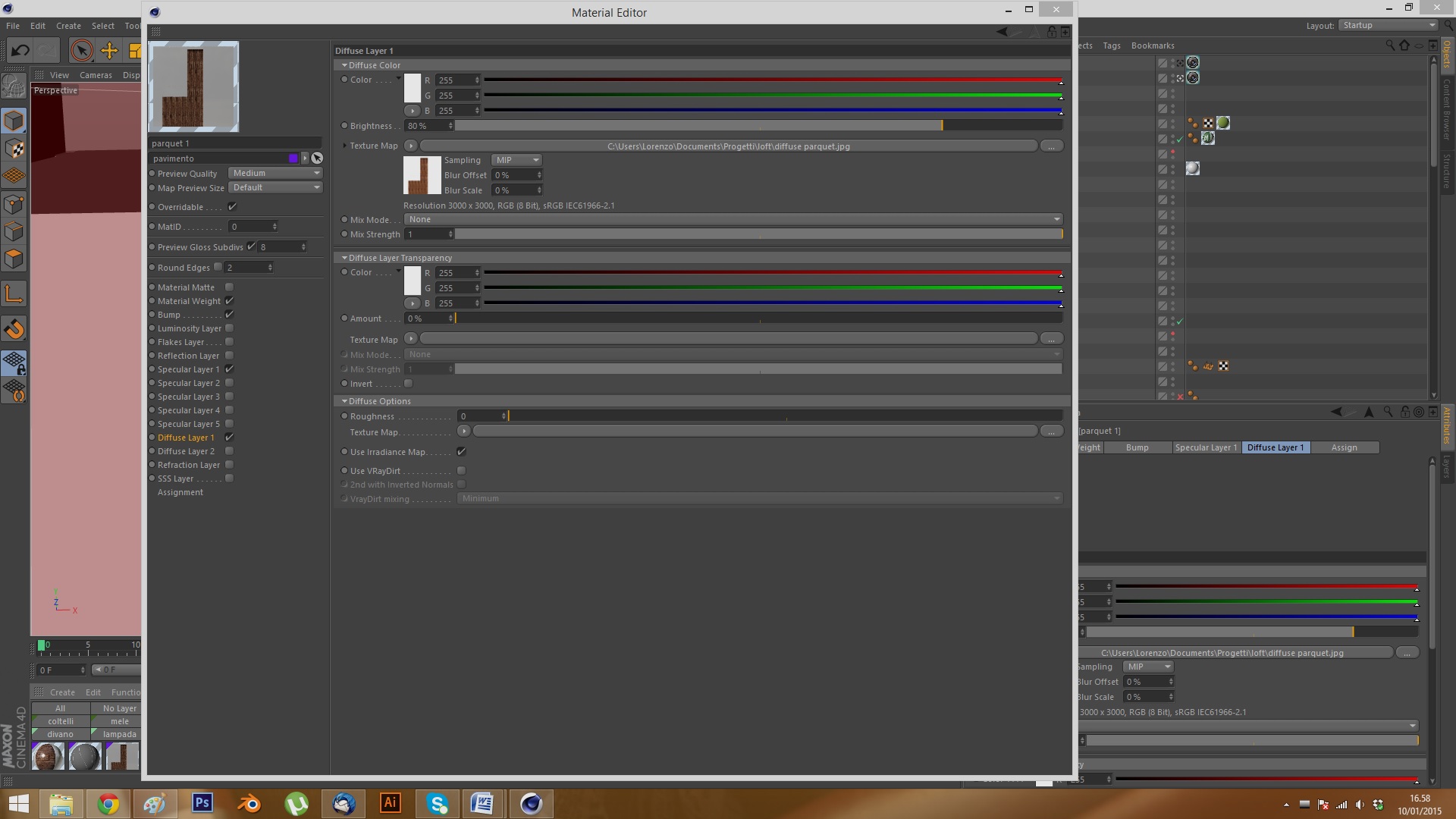

in ogni caso, eccoti le schermate del materiale e delle mappe che mi sono creato.
nota però che per il pavimento ho utilizzato il bodypaint unito a photoshop per adattare la texture alla geometria e per cercare di fare meno ripetizioni possibili; ovviamente ci sono ancora, ma grazie alla prospettiva e agli oggetti vari non si nota così tanto(spero)

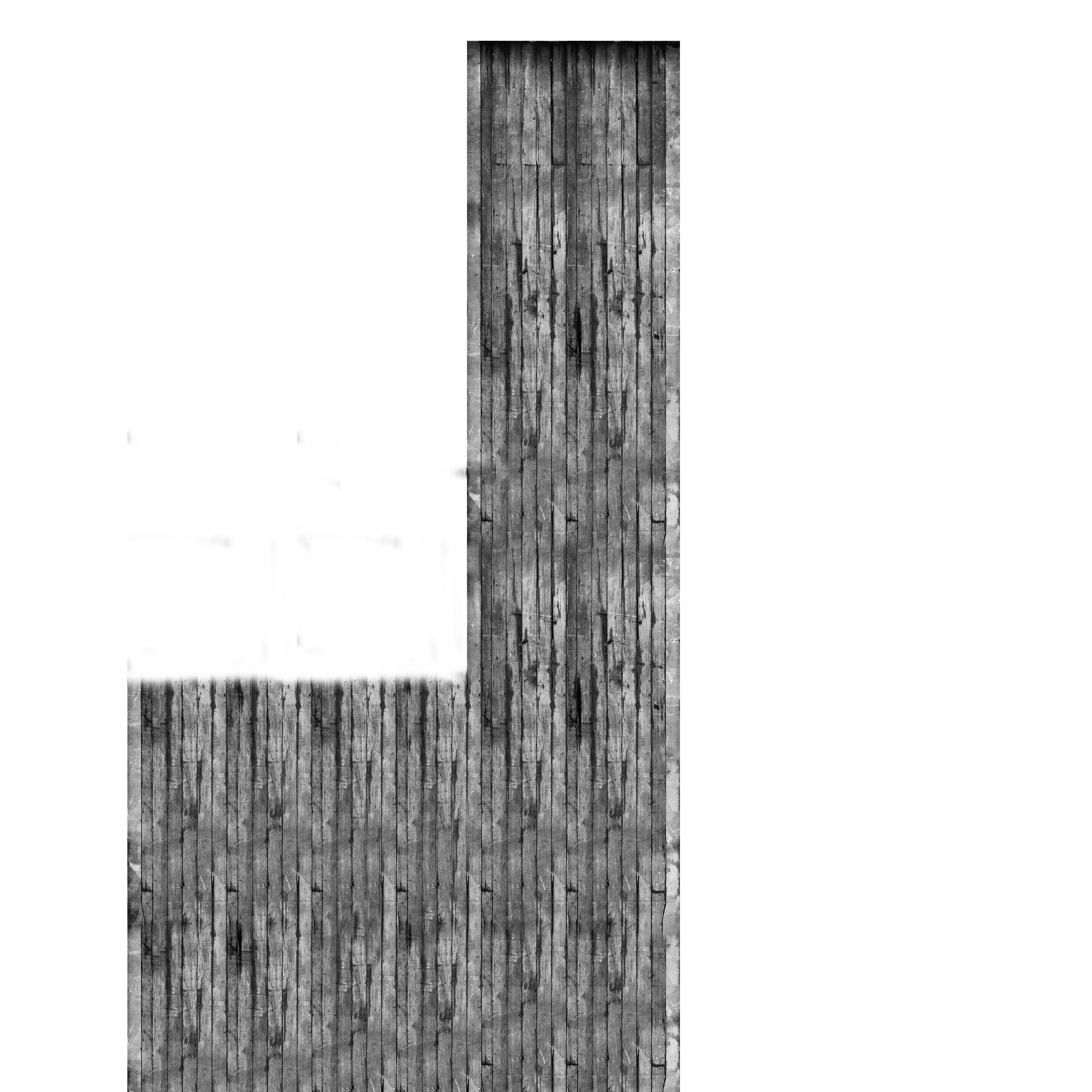

e la mappa di riflessione
