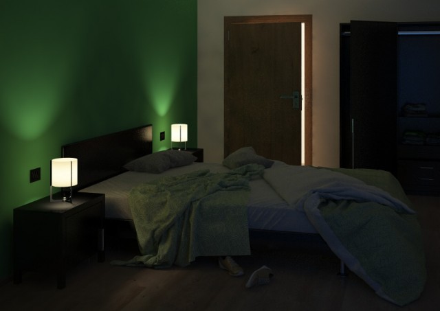

Bene... ho definitivamente trasformato la scena in notturno... le coperte styropicciate si prestano bene!!
smesc'arch
Messaggi: 191
Iscritto il: lun mag 25, 2009 10:33 pm
Re: WIP Camera
Messaggio da smesc'arch »
Parere personale e soggettivo :) : metterei una luce area "bluastra" alle spalle della camera (dove ipotizzo ci sia la finestra) per simulare la luce lunare che entra all'interno della stanza. Mi sembra troppo scura così, si perdono diversi dettagli

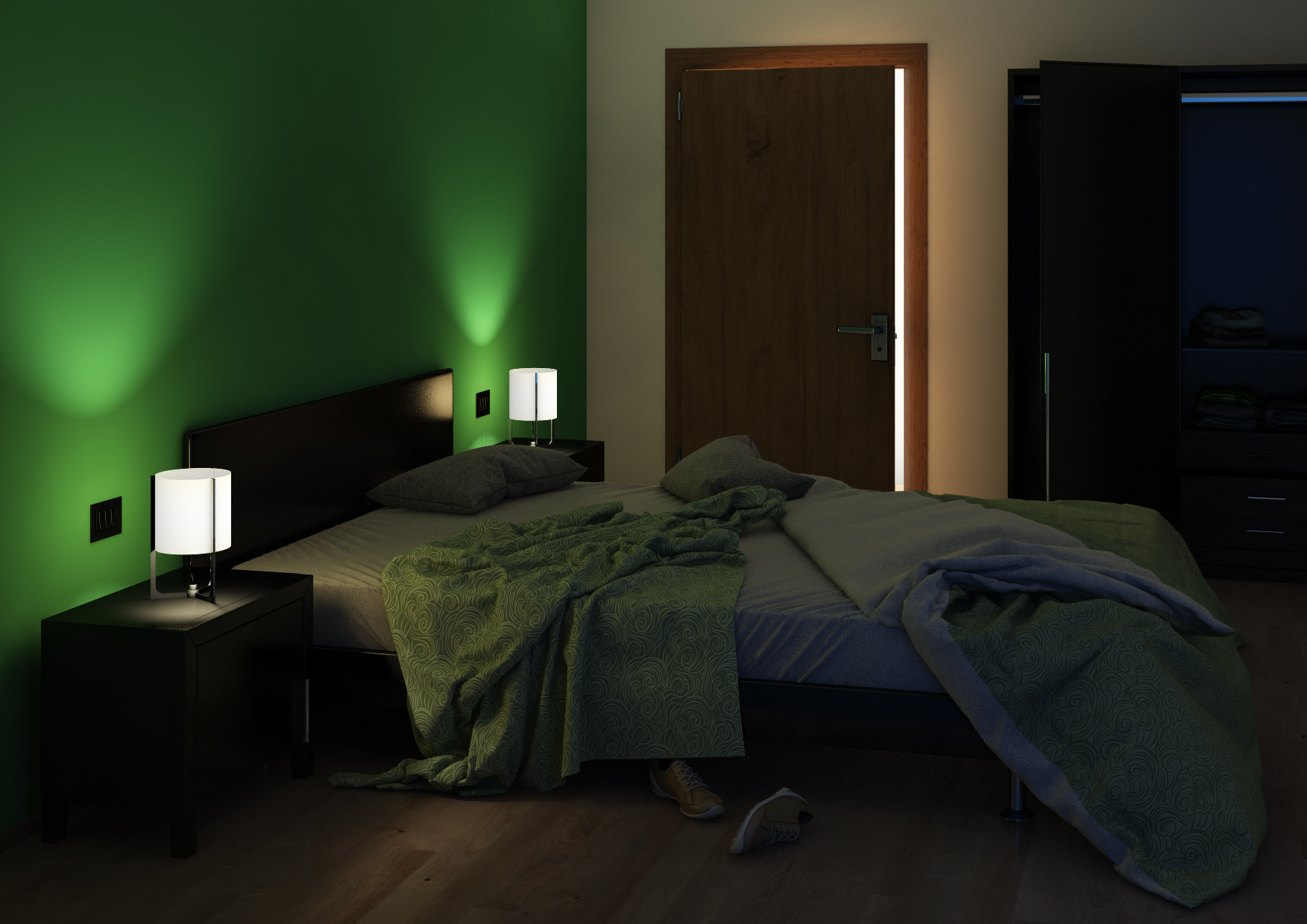

Ho seguito il tuo consiglio... come vi sembra?
Paolo79
Messaggi: 279
Iscritto il: gio apr 11, 2013 5:16 pm
Re: WIP Camera
Messaggio da Paolo79 »
Ciao Gel, mi sembra che vada bene, la luce lunare è stata un ottimo consiglio ci stà a pennello! L unico appunto che potrei fare è che rimpicciolirei leggermente la maniglia della porta e la metterei un pò più in basso e aumenterei l intensità della luce che filtra dalla porta per avere un maggior contrasto. Per il resto direi che le coperte sono fantastiche e l illuminazione generale rende bene l idea dell effetto che volevi dare. Bravo!

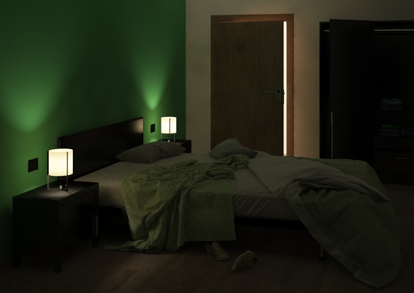

Ciao Paolo, grazie dell'intervento. La maniglia l'avevo portata a 110 cm da terra, come dovrebbe essere realmente. Credo che sia l'inquadratura a sfalsare la sua posizione. L'abbasso ulteriormente... portandola a 100 circa. Inoltre l'ho rimpicciolita.
Infine ho smanettato su PS per simulare un bagliore sulla porta.
Ah si... ho spinto con le impostazioni della GI perchè con questa poca luce la grana abbondava... 4 Passaggi di IR con suddivisione 100 più suddivisione della LC a 1500
Che ne pensate?
Paolo79
Messaggi: 279
Re: WIP Camera
Mooolto meglio Gel! Bravo bravo, mi piacciono sempre molto i tuoi lavori. Per la luce delle abatjour hai usato un area in modalità sferica, giusto? ma hai applicato anche un mat autoillum nella parte cilindrica bianca? Io in genere faccio cosi, oppure anzikè il mat autoillum metto un two side material per simulare la sfumaura della luce, che dici? Molto fighe le coperte complimenti per la resa, se ti offro un caffè mi insegni come si fa? :lol: :lol: A presto.
Paolo.
Gel
Messaggi: 324
Iscritto il: sab dic 14, 2013 10:57 am
Re: WIP Camera
Messaggio da Gel »
Arghhhhh!!!! Me lo hai fatto notare solo ora!!!! Credo di aver esagerato nel contrasto in PS e così il 2 Side Material delle abatjoure si è bruciato!!!
Le coperte, lenzuola, coprimaterasso e federe fatte con Marvelous Design 3
Paolo79
Messaggi: 279
Re: WIP Camera
Non immagini quante volte ha fregato anche me la mano pesante col contrasto! Cmq non è male anche così, dipende dall effetto che vuoi dare...ma secondo me se avevi usato il two side è un peccato perderlo...! Com è MD3, difficile o intuitivo da usare? Se la resa è questa mi ssa che gli do uno sguardo.
