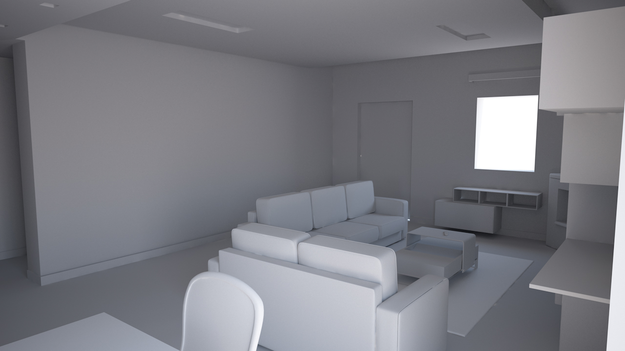

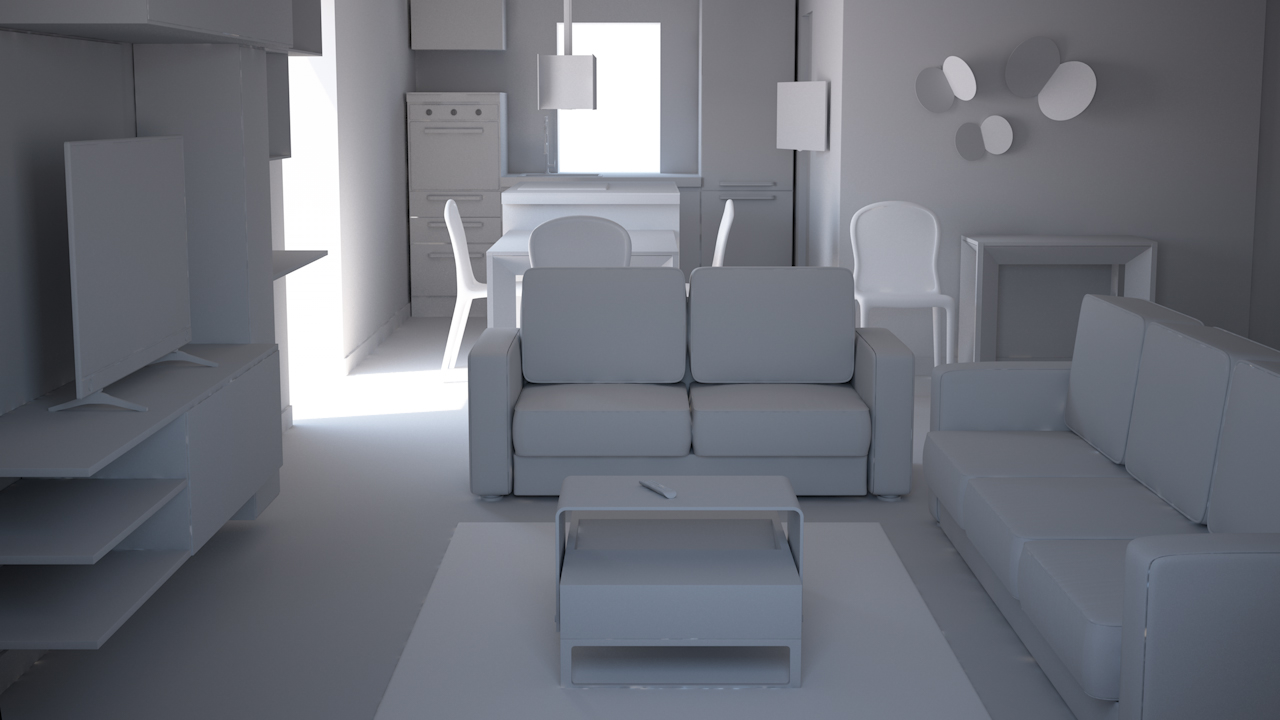

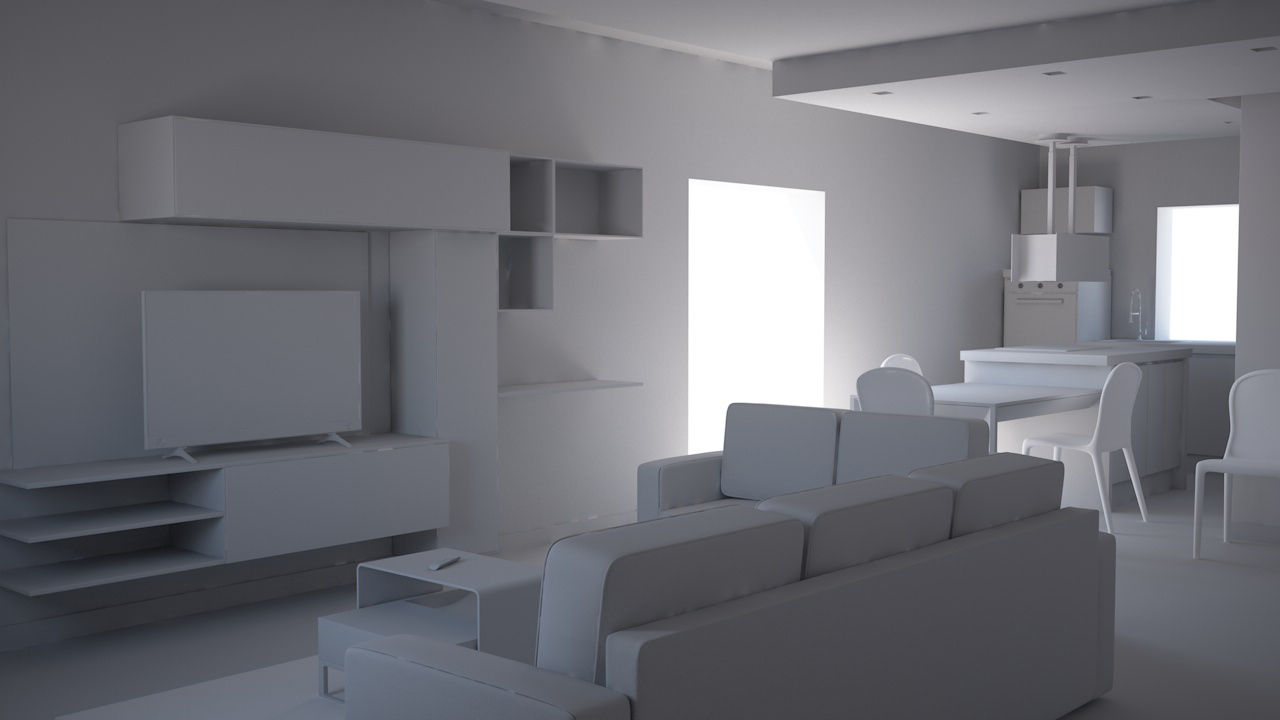

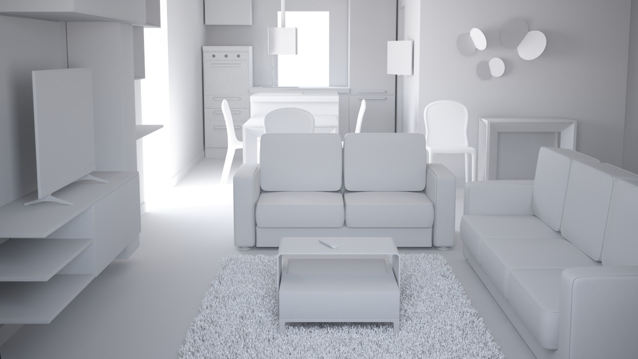

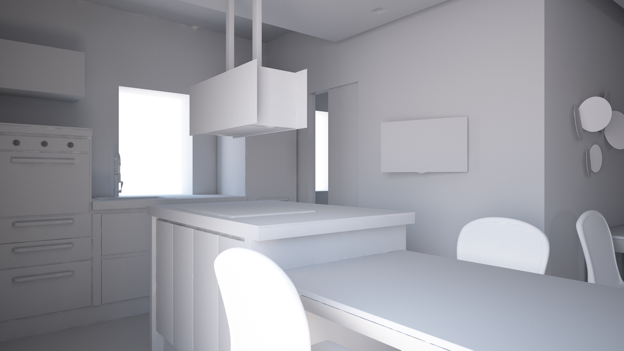

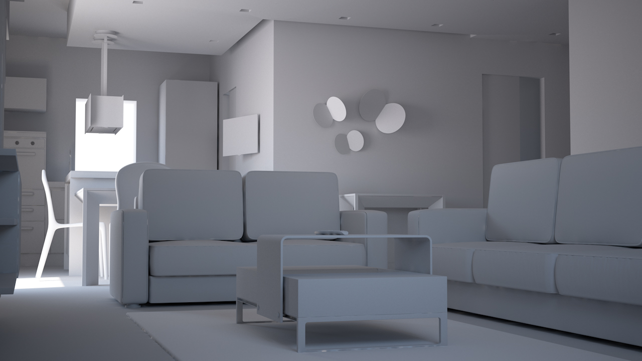

A seguire dei rendering dove ho seguito passo passo la tecnica Physical Sky + Light Panel del buon Alessandro Maniscalco del c4dzone.
L'ho seguito così fedelmente che ho dimenticato di inserire il RENDERIZZA CAPELLI per il tappeto :lol:
Una tecnica che ha presentato come un uso QUASI UNBIASED del motore fisico di Cinema, senza ricorrere a motori di terze parti (son certo che lo conosciate).
Con l'uso di oggetti piano come Light Panel alle finestre con su applicato un materiale trasparente senza IOR, Alessandro spiega una tecnica più nuova (per me) rispetto all'uso delle classiche luci AREA.
SE NON HO CAPITO MALE, pur precisando che l'uso delle AREA resta pur sempre una tecnica valida, quando si una il QMC è necessario operare in quel modo.
PREMETTO che il risultato è sottoesposto lo so benissimo, sopratutto in prospettiva inserimento materiali.
E QUESTA VOLTA ho chiuso la porta d'ingresso perché quella di fatto sta sempre chiusa ovunque.
E anche vero che avevamo una porta con vetro spesso colorato che faceva filtrare una certa quantità di luce MA NON MI PIACEVA quindi qui più avanti ne modellerò una più bella (spero).
villetta ALE-salvo-claudia_Camera 3 cucina_a0002.jpg (333.22 KiB) Visto 3464 volte
villetta ALE-salvo-claudia_Camera 3 soggiorno_a0002.jpg (331.28 KiB) Visto 3464 volte
villetta ALE-salvo-claudia_Camera 6 soggiorno_a0002.jpg (333.8 KiB) Visto 3464 volte
villetta ALE-salvo-claudia_Camera 2 soggiorno_a0002.jpg (240.94 KiB) Visto 3464 volte
villetta ALE-salvo-claudia_Camera 7 soggiorno_a0002.jpg (302.54 KiB) Visto 3464 volte
villetta ALE-salvo-claudia_Camera 1 soggiorno_a0002.jpg (333.19 KiB) Visto 3464 volte

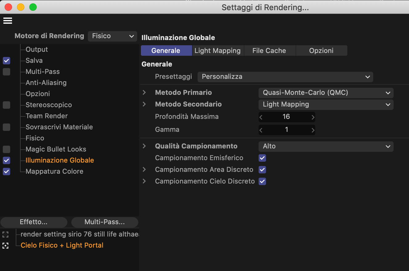

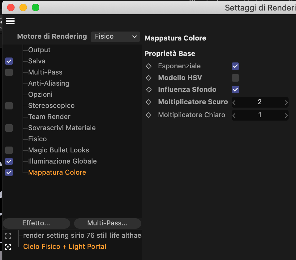

Ora vi riporto i SETTAGGI. Ditemi secondo voi come e dove poter intervenire per alzare il livello di luminosità negli ambienti. E limitare il rumore. Premetto che non ho fatto uso di Denoise.
CAMERE. Tutte le camere al momento come primo step le ho settate uguali. F/Stop 2, ISO 200, Otturatore 1/30s
In effetti qui non sono stato proprio ligio al tutorial perché Alessandro ha usato ISO 300 MA comunque non me ne preoccupo più di tanto perché è solo un punto di partenza E SOPRATTUTTO il mio è un ambiente molto più grande.
CIELO FISICO. Lasciato con i parametri standard come da tutorial. L'unica differenza è che lui ha settato Luglio mentre io giugno ... la data di mia figlia ;)

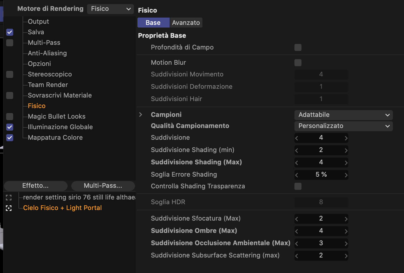

SETTAGGI MOTORE FISICO. Posto degli screenshot, faccio prima.
set motore fisico.png (172.59 KiB) Visto 3464 volte
set GI.png (152.12 KiB) Visto 3464 volte
set mappatura colore.png (111.7 KiB) Visto 3464 volte
I valori del FISICO in effetti li ho spinti un po' di più rispetto al tutorial.
That's all ;)

Su queste ultime immagini sei sceso come qualità a livello di illuminazione globale, a prescindere lascia perdere i settaggi, inizia con i materiali!

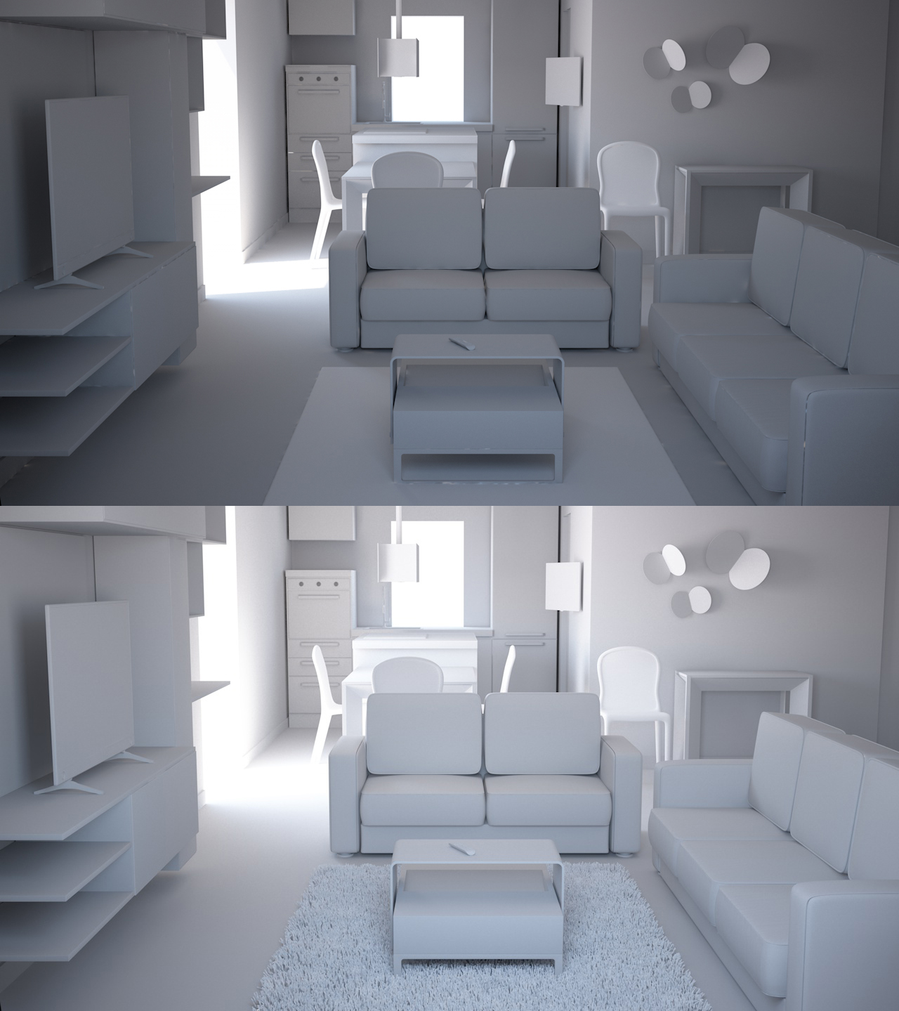

Eccomi qua di nuovo ;)

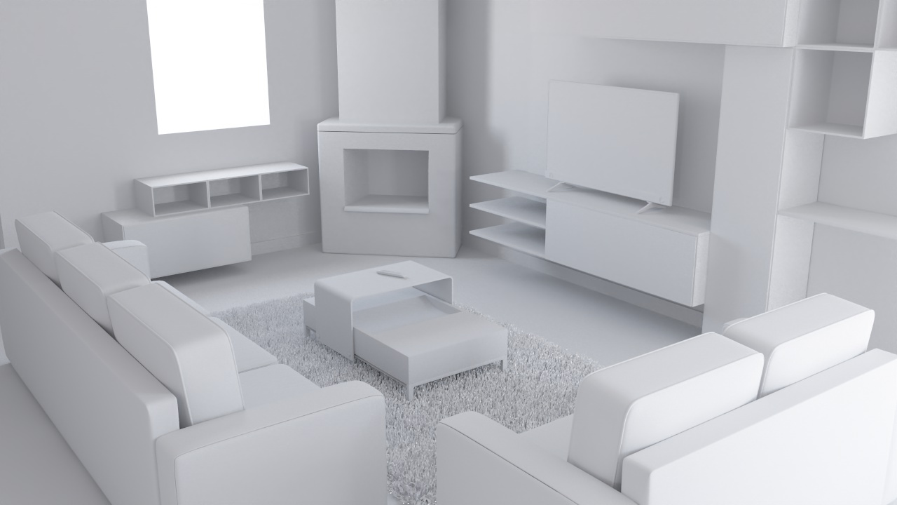

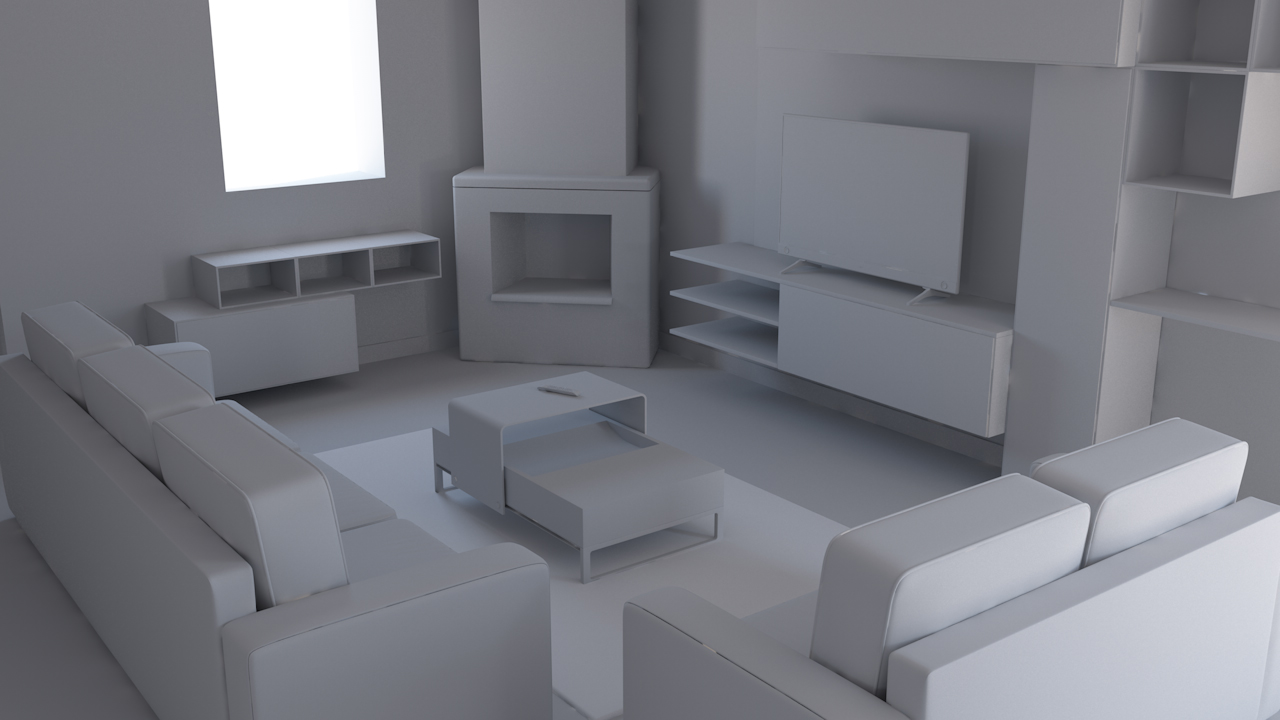

Ho messo il prima (già postato una volta) e il dopo.
Come già anticipato in quest'ultimo RENDER ho
1) Aumentato gli ISO a 400
2) Inserito il RENDERIZZA CAPELLI per il tappeto
3) Il Denoiser per aiutare con il possibile rumore.
Totale 1h 13' 25" di RENDERING. Ecco perché, pur pensando a cambiare qualche settaggio al Motore Fisico, sudo fretto quando parliamo di MATERIALI :lol:
Consapevole che devo metterli, sia chiaro.
CONFRONTO PRIMA DOPO villetta ALE-salvo-claudia_Camera 3 soggiorno_a0002.jpg
CONFRONTO PRIMA DOPO villetta ALE-salvo-claudia_Camera 3 soggiorno_a0002.jpg (643.76 KiB) Visto 3449 volte
Mi chiedo sempre dove intervenire per aumentare la luminosità dell'ambiente e migliorare nel complesso
(prendendo come riferimento questa inquadratura ovviamente).
FORSE dovrei aumentare l'intensità di Sole e Cielo a aggiungere una luce AREA alla finestra alle spalle dell'inquadratura come schiarita per la zona tavolino?
PS. Sirio in che senso comunque sono peggiorati gli ultimi RENDERING. Giusto per mia cultura ed esperienza. Il mio occhi non è allenato.
Come dicevo precedentemente una linea guida su quale tecnica la devo seguire. Devo pensare allora che a questa tecnica con Cielo fisico + Light Portal debba preferire quella precedente con luci AREA? (Sempre presente solo disattivata)

Per la luminosità, nel mondo reale non è che aumenti il sole... semmai aumenti l'esposizione della fotocamera. Nel set di immagini che avevi postato c’erano splotches in alcune zone di contatto, nulla di drammatico... ma prima non c’erano.

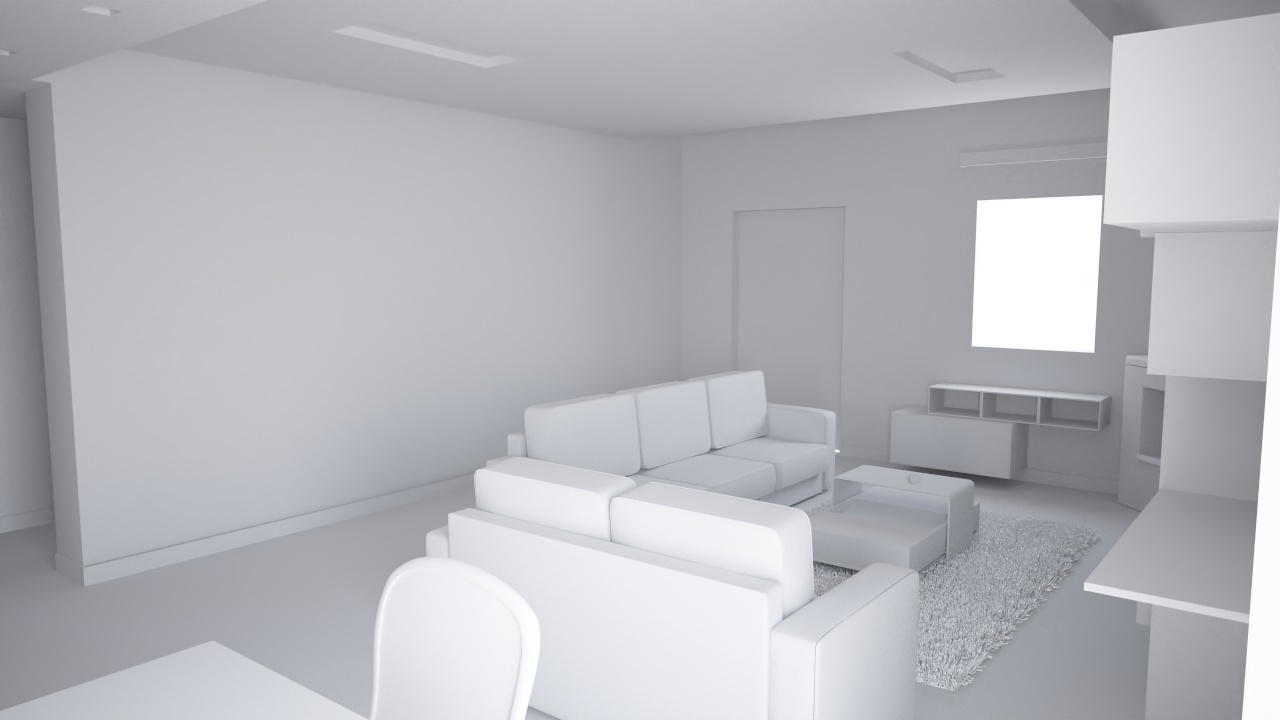

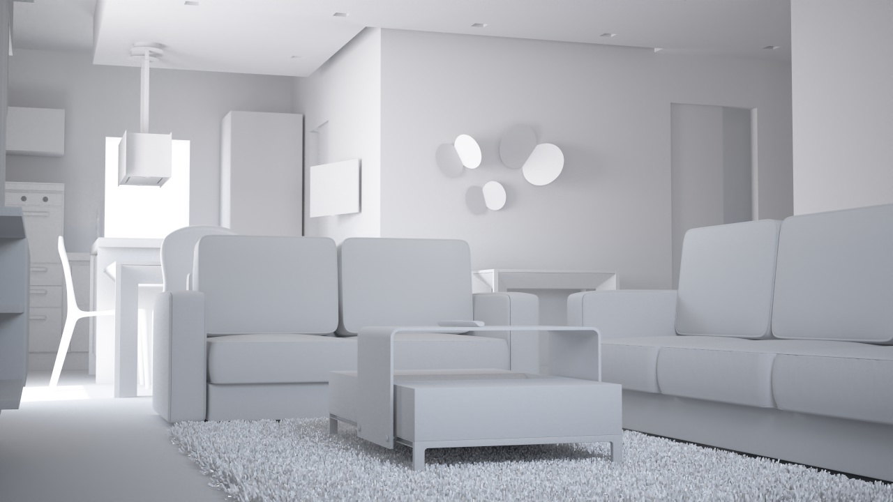

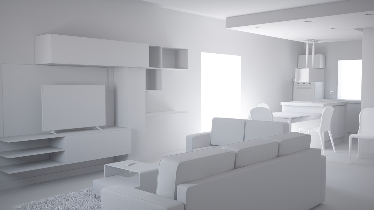

Detto questo ecco gli ultimi RENDER fatti ...
Ho soltanto UNIFORMATO gli ISO delle Cam a 400 e cambiato il metodo di Rendering nel motore in PROGRESSIVO impostando 25 passaggi per ridurre di tanto i tempi di rendering. Il Denoiser sempre presente per tamponare situazioni di grana nell'immagine finale.
villetta ALE-salvo-claudia_Camera 1 soggiorno_a0002.jpg (135.61 KiB) Visto 3434 volte
villetta ALE-salvo-claudia_Camera 2 soggiorno_a0002.jpg (103.31 KiB) Visto 3434 volte
villetta ALE-salvo-claudia_Camera 3 soggiorno_a0002.jpg (143.24 KiB) Visto 3434 volte
villetta ALE-salvo-claudia_Camera 6 soggiorno_a0002.jpg (95.52 KiB) Visto 3434 volte
villetta ALE-salvo-claudia_Camera 7 soggiorno_a0002.jpg (118.71 KiB) Visto 3434 volte
Vedi ancora questi "splotches"? Cosa sono e secondo te perché prima non si vedevano e poi sono apparsi?
