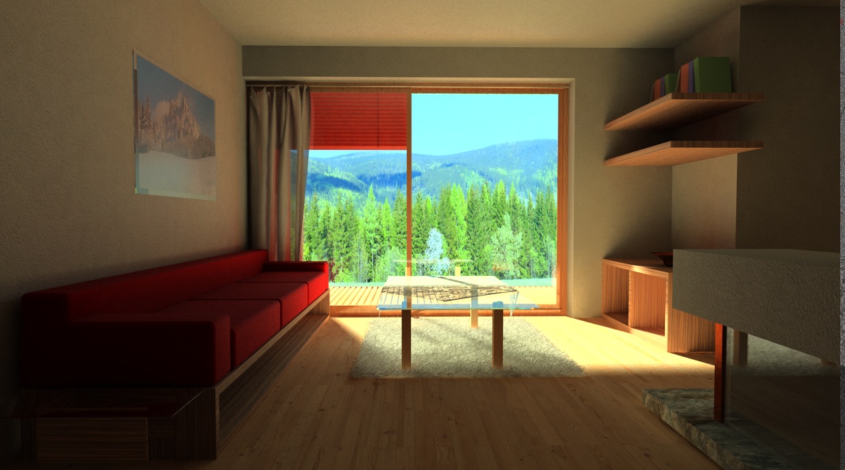

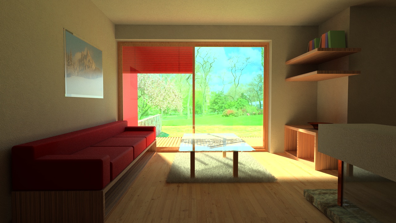

Ecco il risultato, che ne dici? :D

ok, molto meglio,
cerca solo di non bruciare le parti illuminate, e schiarisci un po' le parti in ombra,
lo sfondo fa un po' cartoon,
per il resto ci siamo quasi :idea:

credo che lo sfondo lo hai messo nel canale luminosity... dovresti attivare il canale diffuse con colore nero e poi regolare l'intensita del luminosity

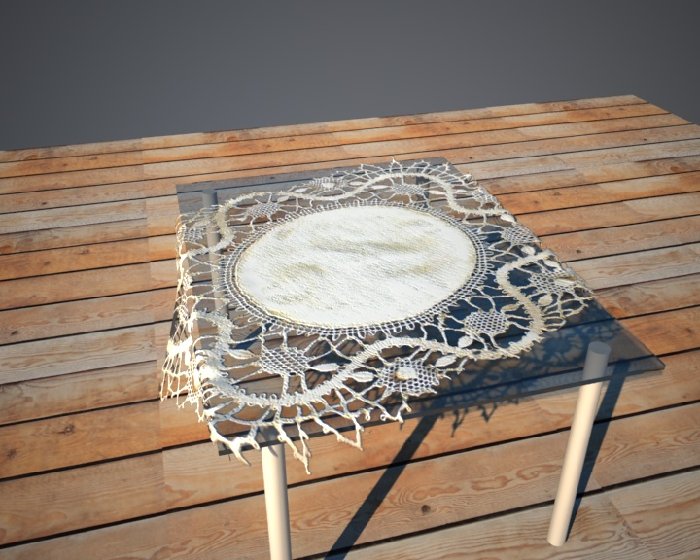

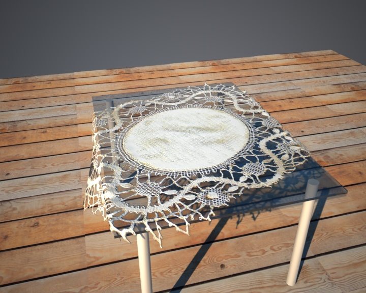

Grazie moltissimo ragazzi!! Vi posto una prova del centrino della tavola.... riuscito non al massimo..... :bu
c&c graditi

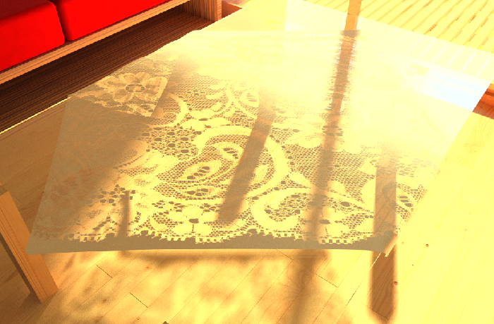

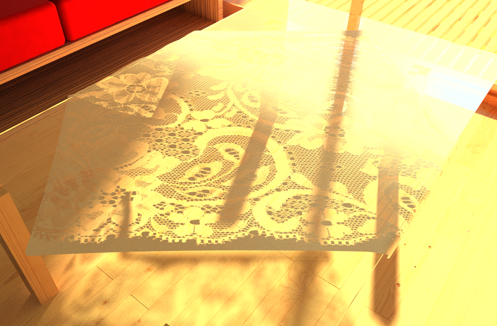

x il centrino: con vray l'alfa è al contrario.. cioè devi invertirlo .. in modo che la parte bianca non si vede la nera si...
l'effetto dovrebbe essere all'incirca questo... l'ho fatto moolto veloce con la prima foto che ho trovato, quindi non guardare la qualita del centrino :)

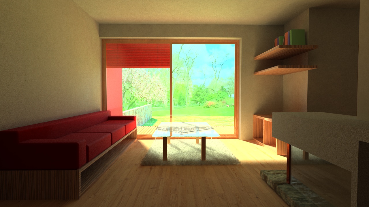

Volevo realizzare anche le tende per la vetrata (con il metodo clothilde), però quando faccio relax, la tenda si deforma solamente sul piano, e non fa le grinze "tridimensionali"..... come mai?
Allego anche l'ultimo render, che a mio parere risulta ancora troppo scuro, pur avendo un color mapping: DM 1.4 BM 0.6!!!!!
Ho regolato anche il canale diffuse e luminosity ma non sembra essere cambiato niente.. :?

per schiarire l'interno ti consiglio di aprire una bella finestra dietro alla telecamera e magari anche una di lato... bisogna seguire la logica dei fotografi professionisti.. loro utilizzano dei pannelli riflettenti bianchi o argentati.. visto che ovviamente non possono aprire finestre nelle stanze dei clienti :D :D :D :D

Essendo un progetto di case a schiera non posso teoricamente aprire finestre, ma potrei mettere una fonte di luce dietro alla telecamera!!

Questa luce mi fa dannare.... Pur avendo valori di color mapping sparati, i risultati non sono il massimo.... :nono
help... :shock:
