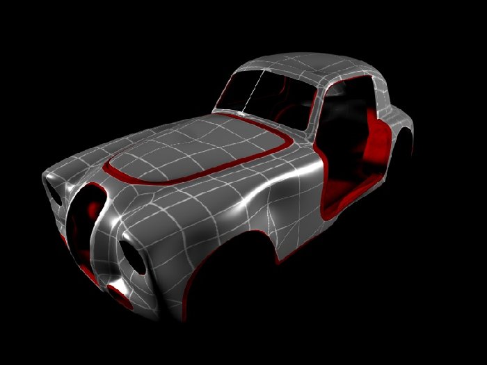

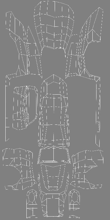

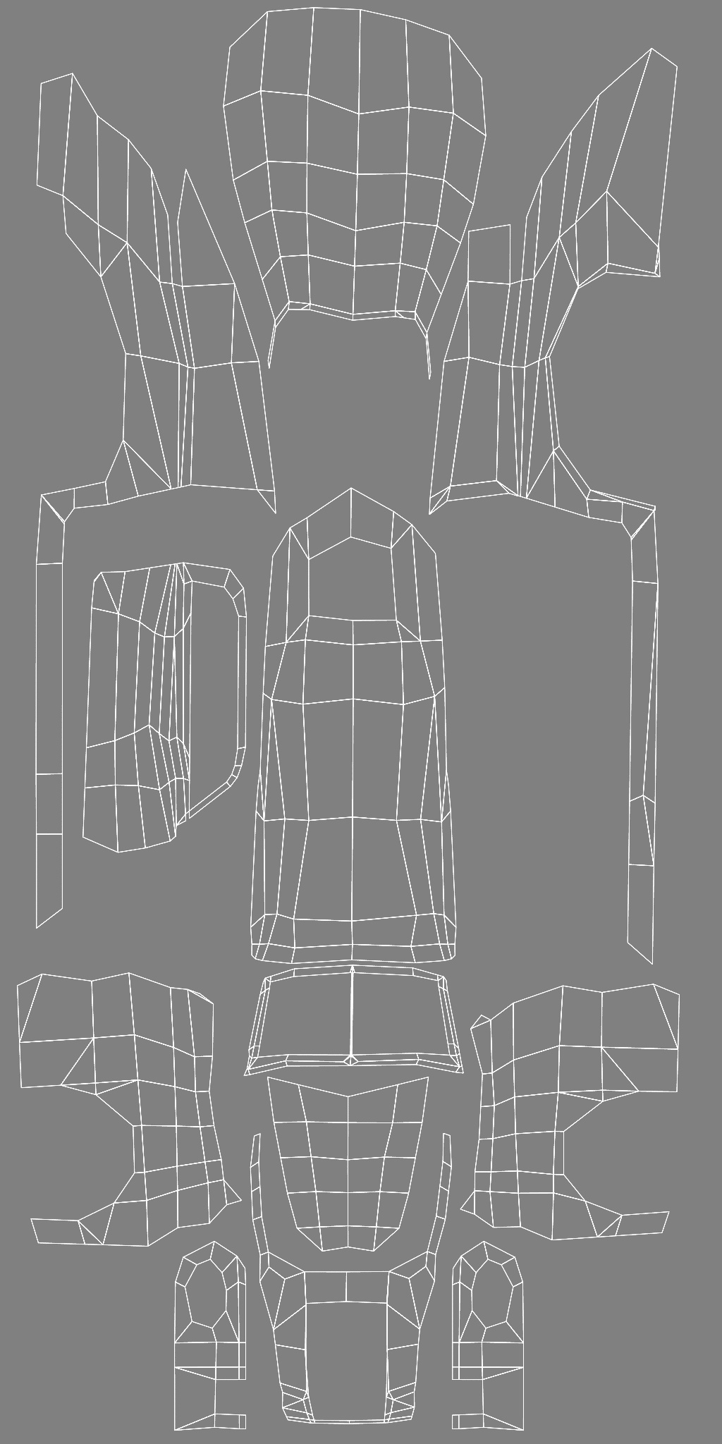

Eccoti la stesura dell'UV, ... ho raggruppato in basso a destra tutto quello che avanzava dalla carrozzeria,interni e spessori, quello che non era superficie verniciata.
Se vai in BodyPaint UV e trascini il tag UV nello spazio di lavoro in alto a destra ti comparirà tutta la griglia e vedrai tutto.
Ti ho evidenziato la griglia nel jpeg, penso che 2048x1024 possa bastare, al massimo aumentane le dimensioni prima di lavorarci.
Prova a fare qualche esperimento con photoshop.
Purtroppo ora sono di fretta e non riesco a spiegarti il procedimento che ho seguito, ne' come muoverti in BodyPaint, ... per questo ti ho suggerito di usare photoshop.
Appena ho più tempo mi dedico alle spiegazioni.
Marco.

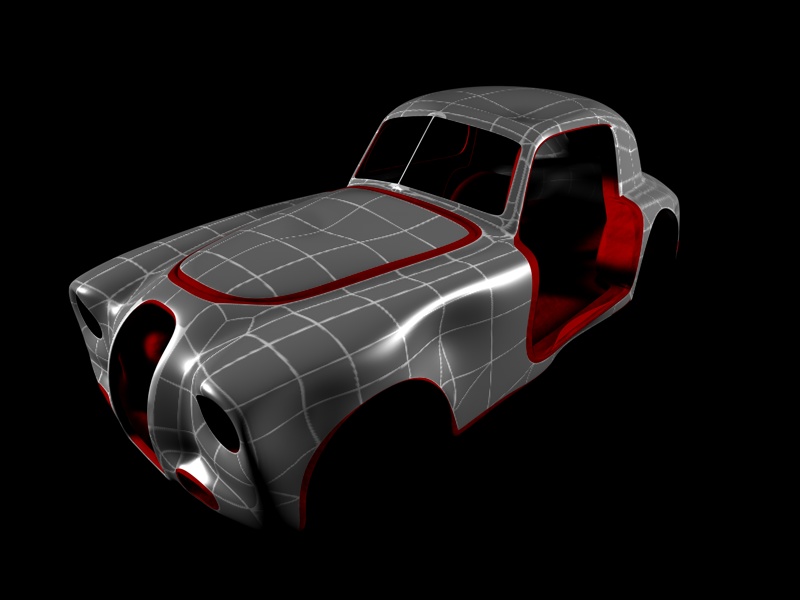

Ho rimesso mano al file: ho settato come selezione tutti quei poligoni avanzati, così puoi usare un secondo materiale con mappatura non UVW, altrimenti qualsiasi cosa ti sarebbe venuta da cani, visto che l'UV di quelle parti è tutta attorciliata.
Non ho curato quelle zone sia perché praticamente non si vedranno sia perché è sufficiente un lavoro di procedurali, giusto per dare irregolarità generica.
L'unica accortezza che ti conviene seguire è quella di creare continuità nei confini tra la stesura corretta e quella "schifosa", semplicemente usando lo stesso colore che darai all'altro materiale, più che altro nella zona cofano, dove l'hypernurbs rivela maggiormente gli spessori.
Marco.

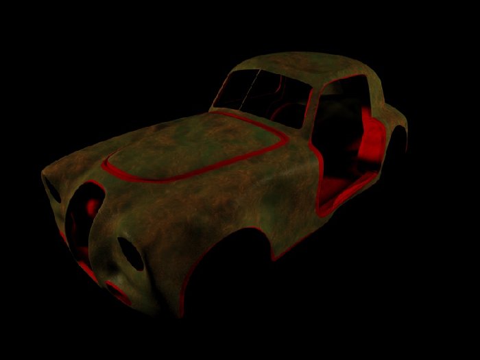

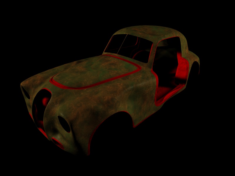

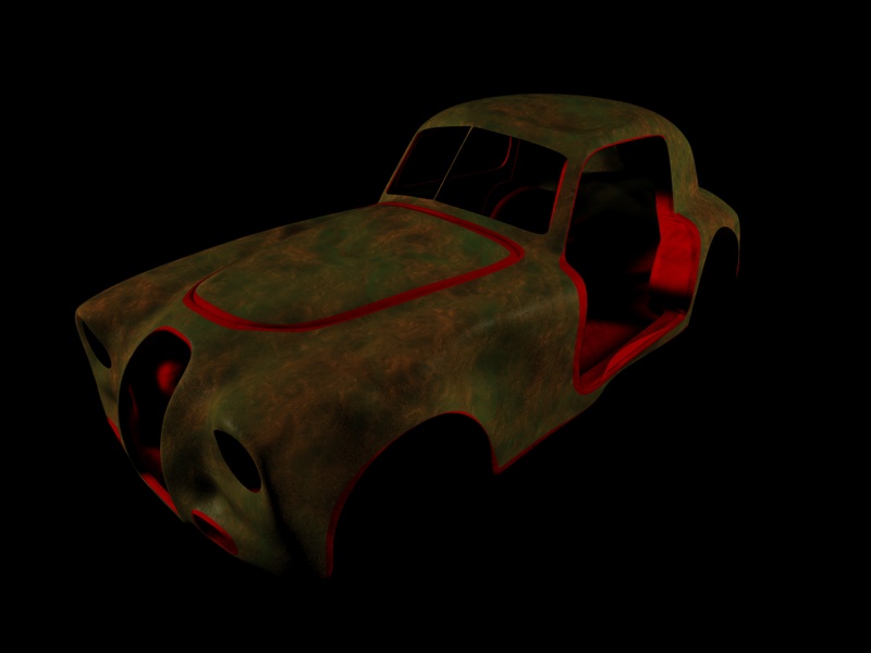

io ho fatto una prova... con materiali procedurali presi in prestito da carles piles

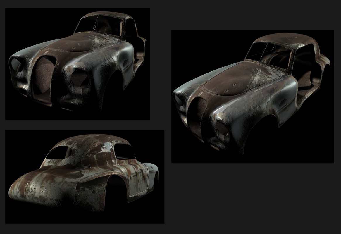

Grazie Flowbox per aver fatto una prova, ... i procedurali, in un caso del genere, possono funzionare se disposti sulla superficie cercando di rappresentare un comportamento naturale del decadimento dei materiali, ... una copertura così omogenea porta a pensare ad un evento unico e totale, ad esempio una sabbiatura, immersione in acidi, deposito di polvere, cenere o qualsiasi cosa crei un manto coprente ... un invecchiamento lento porta ad una differenziazione che si può cercare di rendere o con texture fotografiche oppure filtrando più procedurali con mascherine create appositamente, quindi anche qui serve passare per photoshop.
Peraltro quest'ultimo caso è molto laborioso e tra livelli su livelli credo finisca per pesare più di una bella tex.
Per capirci, posto una prova veloce, con alcuni difetti, ma è giusto per far capire a Max il tipo di aspetto che dovrebbe avere.

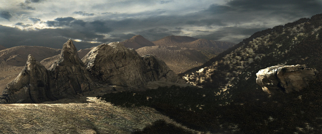

Passando oltre, ho cercato di risolvere i problemi che aveva il fondale, seguendo i suggerimenti di Ryoma ... la resa cromatica va presa con le pinze perché mentre ci lavoravo ho segito un processo un po' demente ... usando il controllo colore selettivo ho variato i parametri tenendo d'occhio soprattutto le variazioni di luminosità e contrasto di ogni tonalità, ignorando il colore in se.

Ryoma
Messaggi: 755
Re: WIP "La fuga"
Messaggio da Ryoma »
OTTIMO! OTTIMO!
tutto bellissimo direi!
Poi un bel tutorialino su come hai realizzato la montagna eh!! ;-)
A proposito gli alberi come hai detto che li hai fatti?
L'unico fine touch che farei è quello di mandare un pò più in profondità le montagne sul fondo, più immerse nell'atmosfera del cielo quindi, giusto le ultime sul fondo....per aumentare il senso di profondità!
Ancora complimenti, molto bella anche l'auto!

Seguirò sicuramente anche questo consiglio, ... per la resa dell'atmosfera, oltre allo specifico parametro in AR3, ho lavorato con photoshop, ... un livello a parte, bianco di partenza, e cancellato con la gomma fino a trovare il giusto equilibrio, ... mi sembrava sempre un micro di troppo, ... e cancellavo, ... devo essermi spinto troppo in là !
Tutorial: perché no! dopotutto è più che altro mettere assieme pezzi di immagini satellitari ... il resto è il solito trasformare in bump, specular e creare mascherine ... sul modello si sbozzano i rilievi principali e c'è un gran incrociar le dita ! :wink:
Alberi: texture con alpha su piani, moltiplicati con hair.
A proposito di Hair: Non vede il displacement o sbaglio !? ... cercando sul manuale non ho trovato e ho, nel frattempo, scoperto il canale "sposta" nel materiale capelli, ma che non mi sembra di riuscire a "far funzionare".
