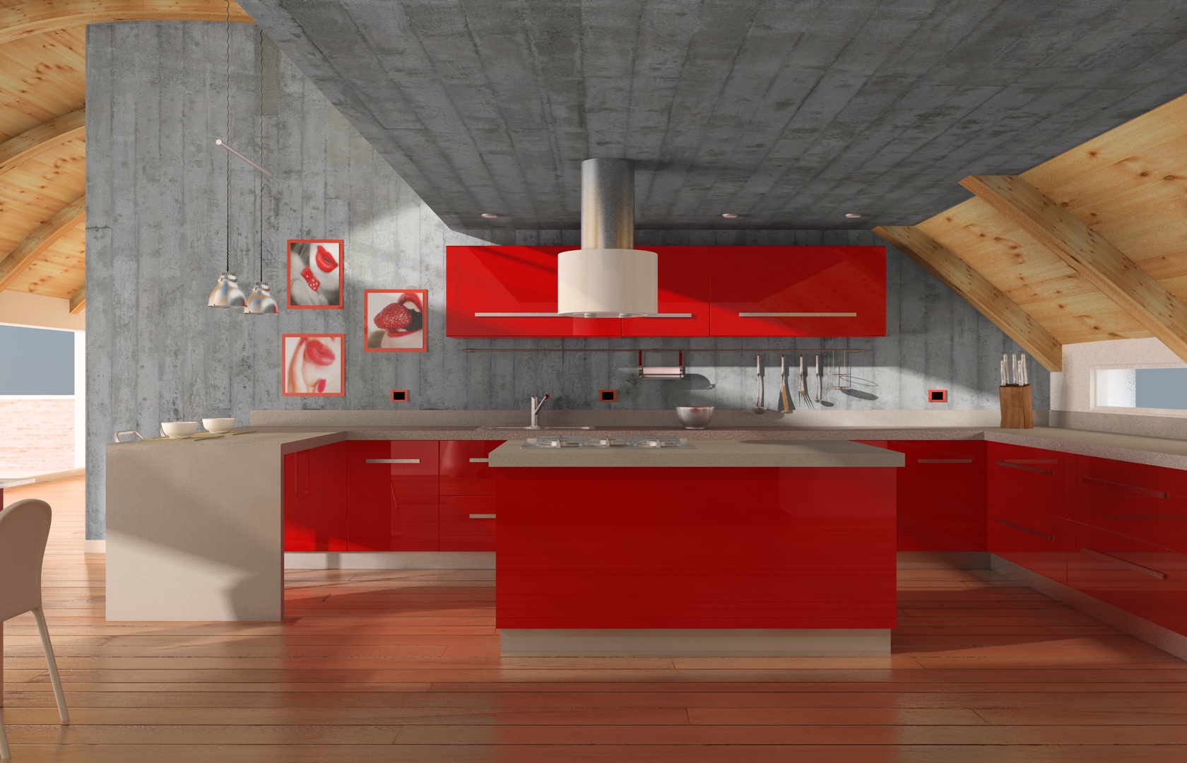

Ho aggiunto AO a tutta l'immagine.
Non riesco a inserirlo sulla texture del canale colore del materiale travi,quando la inserisco mi sparisce l'immagine della texture e mi viene un'immagine bianca...... :( :(
Ho gia ordinato comunque i libretti in pdf mi arriveranno a giorni.
Come vi sembra come risultato???mi sembra ci sia un p'o di sgranatura sui travi di dx.
Si accettano consigli :D :D :D

Se vedi la preview totalmente bianca significa che è inserito l'AO però devi attivare la sovrapposizione multiplo :)

e dove si trova la sovrapposizione multipla???
come ti sembra il render
ciao grazie

Ora non ho sotto mano c4d ma appena arrivo a casa ti spiego in modo più preciso, per quanto riguarda il rendering è molto migliorato rispetto all'inizio, secondo me la scena è un pò scura e i materiali riflettenti andrebbero studiati un pò meglio, così rendono poco :)

per quanto riguarda la scena scura, avevo abbassato leggermente le luci dalle finestre a sx perchè mi sembrava sovrailluminata.
Proverò stasera a ritornare ad aumentarla,aggiungerò probabilmente anche la luce area sopra l'apertura sul tetto.
Non mi piace tanto il bump sul profilo del piano, toglierò sulla costa del piano e lascerò quello sulla superficie.
Per il resto dei materiali accetto consigli ad esempio ho diminuito inoltre la riflessione del rosso della cucina da 13 a 10.
Altro non riesco a vedere niente.
Se mi date una mano sarei molto felice visto anche che si tratta di uno dei miei primi lavori. :) :)
Grazie. :idea: :idea:

boh strano,con i materiali sembra un po piatta....proverei con una puntina di AO,e ala fine darei una passatina in ps per dare un po piu di contrasto...non mi piace la texture che hai usato per il pavimento....lavora anche sugli speculari del materiale

cosa intendete lavorare sugli speculari, piu speculari meno speculare booo...
Per pavimento ho usato quello postato di Morph.
Per AO ho provato a modificare i parametri e il colore, questa sera provo reinserirlo con parametri di default.
Grazie.

osserva gli oggetti nella realtà e ti renderai conto di come funziona lo speculare,e di conseguenza lo saprai regolare bene anche in realta
