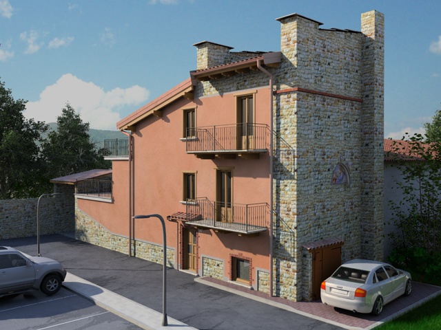

formless
Messaggi: 84
Iscritto il: mer set 08, 2010 9:42 am
Re: Primo lavoro completo: casa mia
Messaggio da formless »
per il rame non riesco proprio a modificarlo, modifico i parametri ma non si vedono i risultati....nella finestra del software si vede la grondaia come se non fosse applicato il materiale (grigio) e nel rendering viene quel materiale plasticoso....
intanto cerco di applicare le correzioni indicate da arcnello...la saturazione la modifico in sky->saturation correction?
Messaggi: 3112
Località: Treviglio
Messaggio da gabriele__82 »
formless ha scritto:per il rame non riesco proprio a modificarlo, modifico i parametri ma non si vedono i risultati....nella finestra del software si vede la grondaia come se non fosse applicato il materiale (grigio) e nel rendering viene quel materiale plasticoso....
lascialo alla fine il rame, lo vedremo
si, quella è la saturazione

si, questo parametro
solitamente lo porto al 70%, dipende dai casi poi

questo è quello che ho usato nella mia scena del particolare dell'auto davanti al basculante, rame ossidato.
rame_01.zip
(48.91 KiB) Scaricato 100 volte
formless
Messaggi: 84
che pollo...mi sono appena accordo che nel tentativo di mettere lo sfondo e non far vedere il cielo avevo tolto il phisical sky...ho acceso la luce...eccolo con:
phisical sky intensità 500%,
sun intensità 500%,
g.i profondità 1 per ora,
color mapping dark m. 1.5
flowbox
Messaggi: 2545
Messaggio da flowbox »
le auto non sono correttamente dimensionate.. calcolando che le porte dovrebbero avere una luce in altezza di circa 210 cm.. l'auto pare essere circa 1,70 alla capote e dovrebbe essere circa 1,43.. cio falsa parecchio il render

formless
Messaggi: 84
flowbox ha scritto:le auto non sono correttamente dimensionate.. calcolando che le porte dovrebbero avere una luce in altezza di circa 210 cm.. l'auto pare essere circa 1,70 alla capote e dovrebbe essere circa 1,43.. cio falsa parecchio il render
fabrik
ho controllato e l'altezza dell'auto è giusta...probabilmente crea confusione il fatto che la porta vicina alla macchina è alta 180cm, è solo una porta del vano caldaia per quello è più bassa...
flowbox
Messaggi: 2545
ok, allora il mio consiglio è di toglierle perche abbassano di molto il realismo della scena...
naturalmente è solo il mio parere poi fai come preferisci

xellos
Messaggi: 111
Iscritto il: mar apr 27, 2010 12:49 am
Messaggio da xellos »
che dire
complimenti
io sono alle primissime armi con il 3D ed anche se me la cavo abbastanza non mi sono ancora azzardato in una modellazione così complessa.
Comunque anche secondo me le auto fanno perdere realismo ;-)
