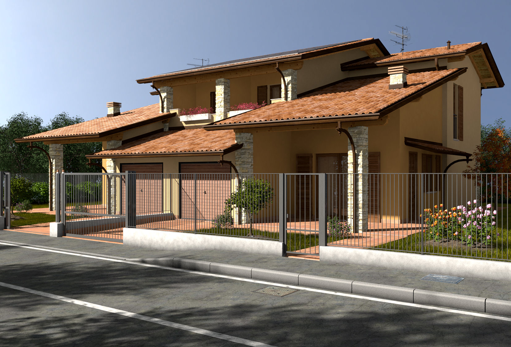

ciao a tutti,
@morph: si di solito considero 17 mq per Kw, cmq, per non appesantire la vista per o ra li ho messi solo sul tetto in alto. facendo due calcoli dovrei avere circa 9 Kw per abitazione e riesco a darne più o meno 6 per abitazione.
grazie per i complimenti.
@hurri : l'erba ci sta, in effetti, andrebbe mossa un pelo ancora. per la recinzione non posso, perchè è prevista dalla convenzione col comune (fatta in fase di lottizzazione da noi) che deve essere così, muretto h=30 cm + h=150 cm di inferiata, semplice e lineare.
la macchina ci avevo pensato, adesso sono in dubbio se farla vedere tutta, solo in parte, dritta, o storta, tipo che sta entrando.
grazie mille anche a te
@danikami : alcune sono quelle free di vray (tipo le rose e cespugli) le altre le ho prese da qui : http://www.xfrog.com/2011/01/130-free-x ... available/
@gianluca : grazie mille!!!!

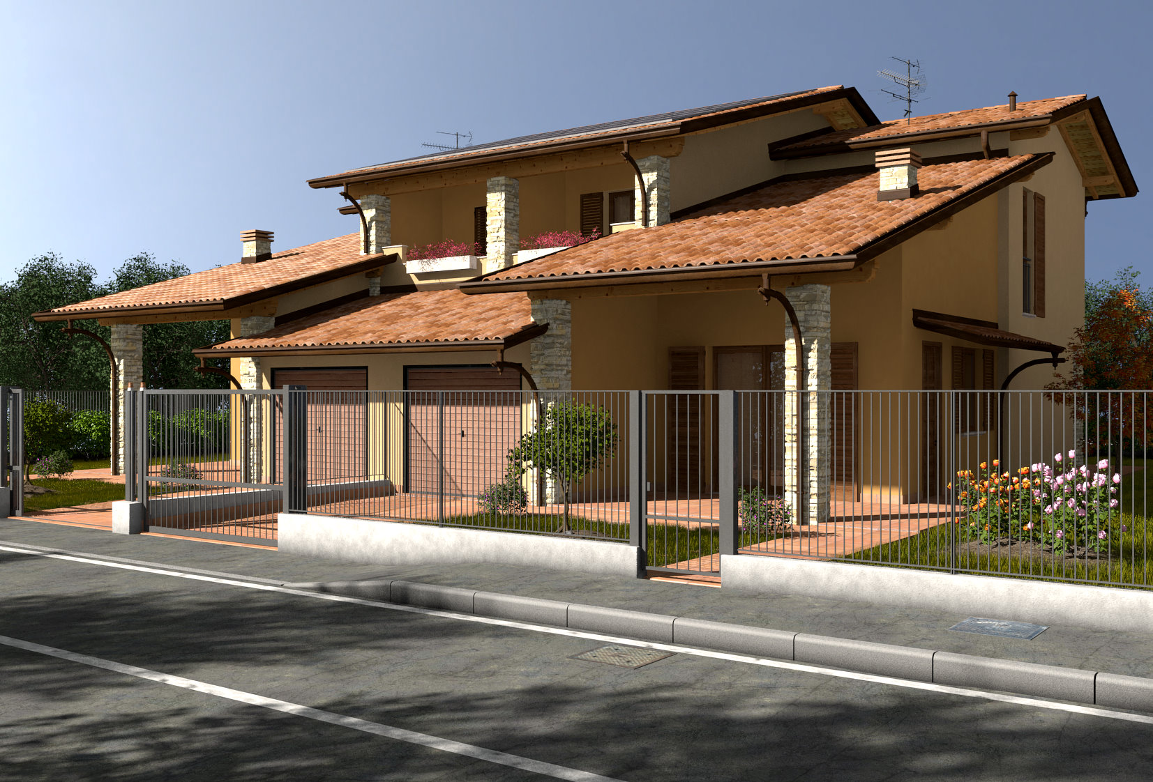

allego la prova con tutti gli accessori, alcuni finti, che ho lanciato ieri sera.
grazie a TUTTI! :D

beh complimenti!! Cmq io sapevo che ci volevano 8 mq per kw. E poi che contrattoni...9 kw per famiglia?alla faccia:-)

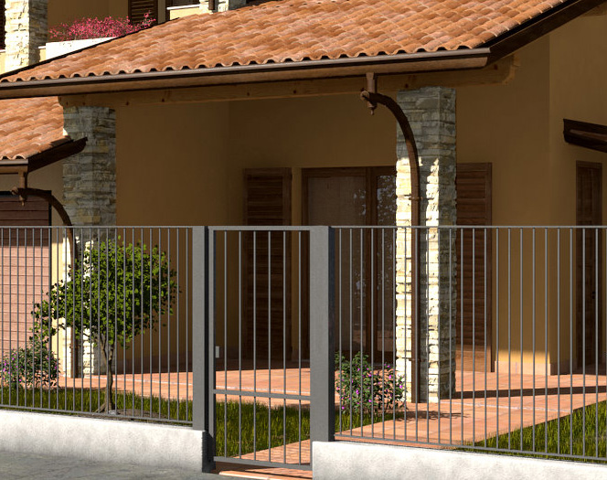

ottimo lavoro Gabriele.
forse le fughe delle cordonate sarebbero da segnare solo con la texture piuttosto che proprio separale in fase di moddellazione.
ma è proprio un dettaglio.
la muretta di recinzione come l'hai fatta con quel "disturbo" dela texture? molto bella

@ morph : dipende dal tipo di pannnello, quelli "tradizionali" vanno dai 7 agli 8 mq, ma in caso di cielo nuvoloso non produco niente, questi che noi mettiamo, in silicio amorfo, garantisco un 15-20% in più, anche con la sola luce diffusa, il vantaggio è costano meno, lo svantaggio è che servono più mq.
bisogna trovare il giusto compromesso in base ai mq disponibili.
9 kw sono dovuti al fatto che è tutto elettrico, niente metano.
grazie per i complimenti!
@pier: pierrrrrrrrrr, ciao ragazzo :lol: , per le cornelle ho guardato quelle posate dall'impresa, sono staccate leggermente, metti che non lo segno e poi il cliente non mi compra casa perchè l'ho ingannato :lol: :lol: :lol: . cmq un pelo troppo staccate forse sì.
per il muro, ho un disturbo FBM nel canale colore messo al 90% di luce e 25 % di forza, poi l'occlusione ambientale nel canale diffusione al 100% con 35 % di contrasto, un canale rilievo con tex per simulare l'intonaco e lo speculare.

saranno anche staccate, ma poi vanno stuccate :)
comunque bel lavoro :)

Ciao Gabriele,
ottimo lavoro come sempre.
Io contrasterei di più il lato in obra dei pilastri.. anche in postproduzione.
Allego esempio.. Che dici?
