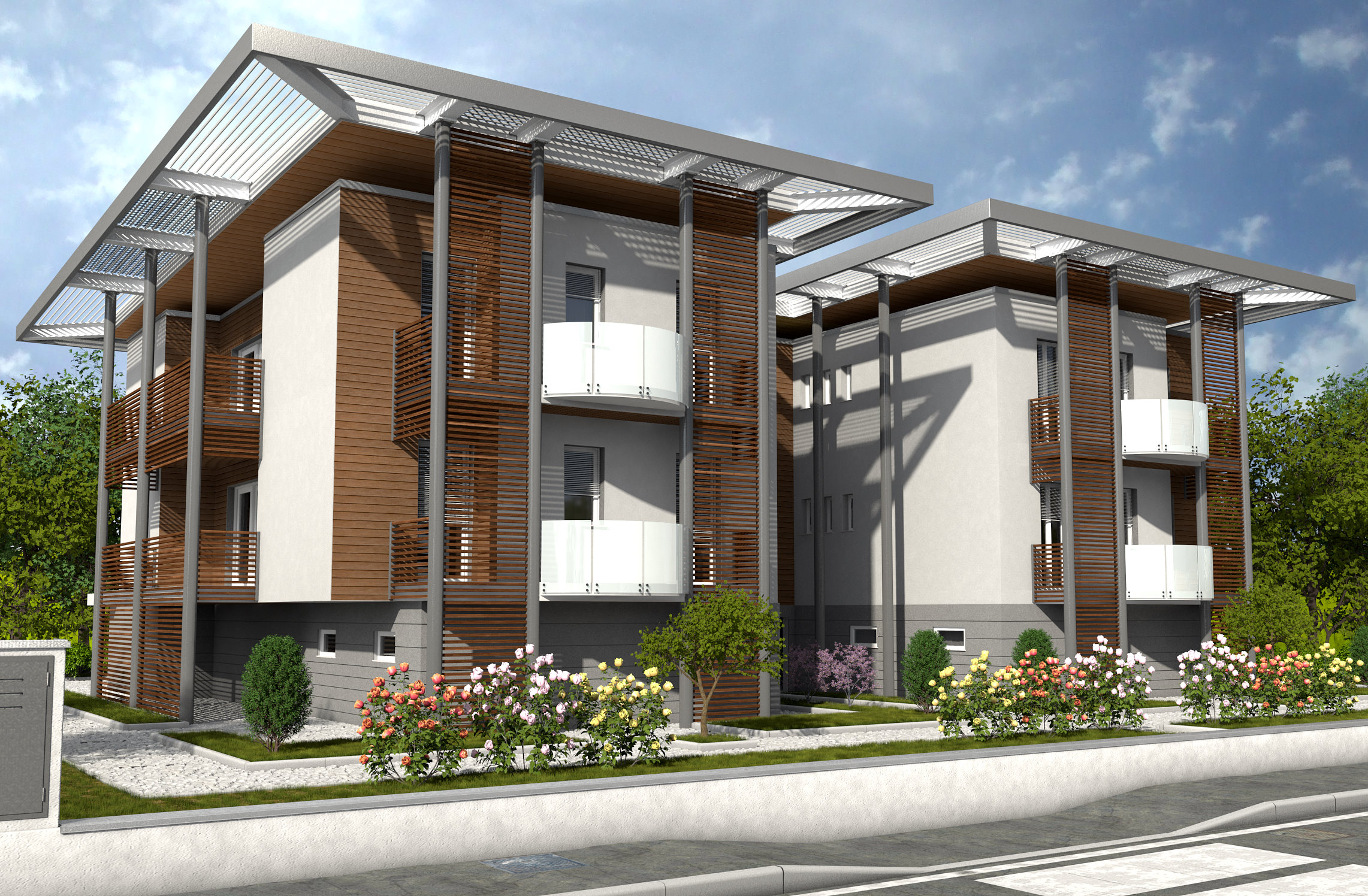

Un buon lavoro! :55
Personalmente il legno del rivestimento delle pareti l'avrei diversificato, così si impasta con quello dei listelli, visivamente dico; le ringhiere dei balconcini? Sono sicure? Non mi fiderei nell'affacciarmi sinceramente!! :shock:
Finalmente hai tolto quel segnale d'avanti ai maroni!!! :lol:
La luminosità è un po' calata dopo i materiali, giustamente; come luminosità mi piacevano le prime prove; magari prova ad aumentare a 130-140% l'intensità primaria e ad aggiustare qualche materiale che già ora spara un po' tipo il bianco della cornice del tetto!
8-)
Messaggi: 3112
Località: Treviglio
Re: Piccola Palazzina
Messaggio da gabriele__82 »
hurri GRAZIE!!
allora, vediamo, per il discorso frangisole simile al rivestimento ti dò ragione, posso fare i frangisole più scuri.
il parapetto in vetro dici? si si fidati tengono, certo non ti devi lanciare addosso o arrampicare, ma se ti appoggi tipo con i gomiti per fumare o col sedere tengono. :D
la cornice bianca ho già provveduto a cambiarla, la faccio scura come i pilastri, per creare un pò di contrasto, cmq per il discorso luce sì, è diversa, perchè non ho modificato l'immagine con picasa come ho fatto con le prime prove.
grazie ancora hurri!!

bravo, bel render :)

ciao, rendering finale (come luci e come oggetti, c'è un piccolo errorino ancora nel pavimento) fatto ieri sera.
ho scurito un pò i legni (non troppo però se non poi non sarà come lo realizzo), messo un cielo diverso, sistemato alcuni particolari, aggiunto le tapparelle e sistemato la luce.
ciao ciao

innovo i miei complimenti. solo un appunto Gabriele.
il pavimento dei camminamenti interni fatto così ti farà fischiare sicuramente le orecchie per dei lunghi anni :)
immagino le signore con i tacchi camminarci sopra :)

bravo come al solito...solo una cosa, che magari è una stupidagine. Le rose sul viale sono alte quanto un piano, ma delle rose cosi alte tenderebbero ad essere un po piu' cadute...invece li sono tese e tolgono alla scena quel fotorealismo, che invece è dato da tutto il resto...proverei con delle siepi basse.

cmq stavo pensando che più per un discorso di tacchi, sto pavimento non va proprio bene per un discorso disabili, sai per il discorso dell'accessibilità agli spazi comuni. cmq non erano sassi enormi, però piastrelliamo che faccio prima. :D
@aetan : no le rose sono alte 85 cm, è forse un'illusione ottica il fatto di sembrarti alte come un piano. grazie cmq!!!
