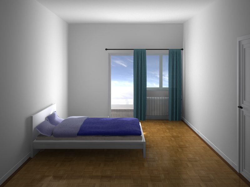

Grazie per il vostro interesse ragazzi... :)
allora vado a rispondere passo passo...
il letto è attaccato al battiscopa, se pensate debba essere meno aderente, lo sposto senza problemi. :)
il discorso del sollevamento, credo sia dovuto ai parametri bassi di rendering, infatti nell'immagine che segue, lanciata ad alta definizione, credo che questo difetto non si noti.
anche a me non piace tantissimo il copriletto...devo rieuscire a fare qualcos'altro.
la maniglia si trova a circa 1 m da terra...
Riguardo ai colori della tenda effettivamente sono d'accordo. Ma forse è meglio che finisca il mobilio per capire quali saranno i colori finali, così poi mi regolo conseguentemente.
Parl, Grazie anche a te :)
allora, la camera è quella standard ed ha una focale pari a 36, così come la larghezza apertura.
la maniglia, sembra eccessivamente alta, secondo me perchè la camera l'ho posizionata a 1,25 da terra, quindi alcune misure possono sembrare sfalsate.
A questo punto, la porterò ad altezza standard, cioè 1,70 m.
L'illuminazione nel render precedente, ha le seguenti impostazioni:
IR.
prof.4
primaria/sec. 120
densità rec anteprima.
luci:
2 area intensità:120 posizionate dentro l'ambiente , ma mi sono accorto, grazie alla tua segnalazione che erano troppo interne.
Riguardo al parquet, dopo la segnalazione di gabriele, sono andato a misurarmi quello reale e sono quadrati da 12x12, io nel render per non perdere la trama, l'ho fatto 15x15, ti sembra eccessivamente grande? :)
cmq come dicevo prima, ora posto un render con le precedenti imp. ma ad alta risoluzione, mentre ne mando uno con qualche modifica consigliatami a bassa ris.

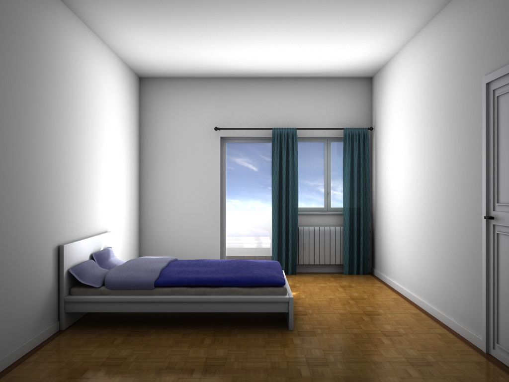

ecco qua... :) ciao sascia, il materasso entra dentro la struttura... :)

morph ha scritto:ecco qua... :) ciao sascia, il materasso entra dentro la struttura... :)
allora dovresti lasciare più spazio, altrimenti come fai a rifare il letto :)
Sulla foto originale non si vede, forse per via dell'inquadratura molto bassa

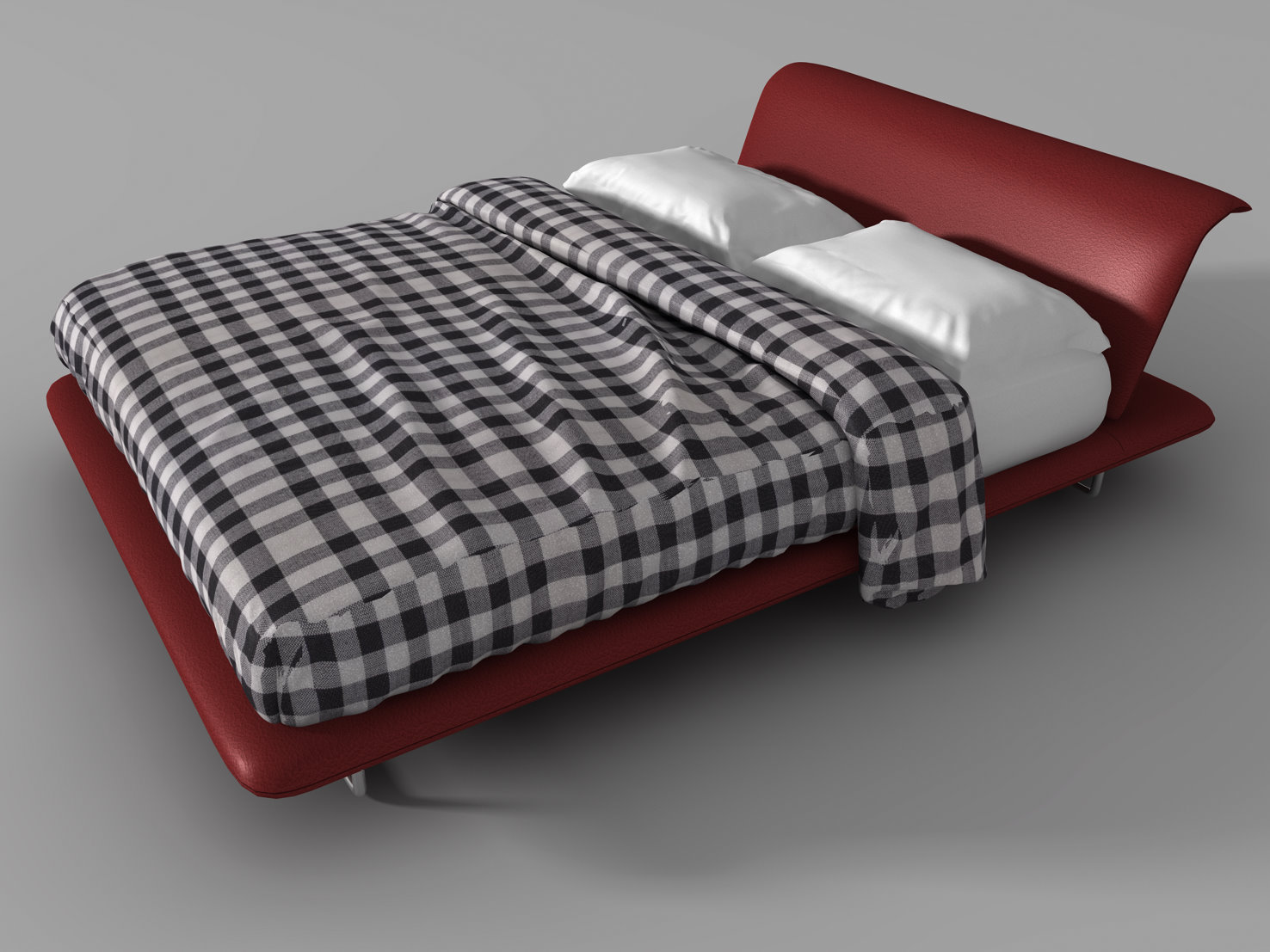

per i materiali dei cuscini e del copriletto guarda questi che ti allego. (non guardare la tex del copriletto che è mappata male, ma era per dare l'idea, guarda invece gli altri canali)
se vuoi, ed io un pizzico la metteri, attiva anche una leggerissima rilessione con dispersione.
ciao ciao

Riguardo al letto, il tuo è bellissimo, magari riuscissi a farne uno simile... :(
Però mi spulcio i materiali... :)

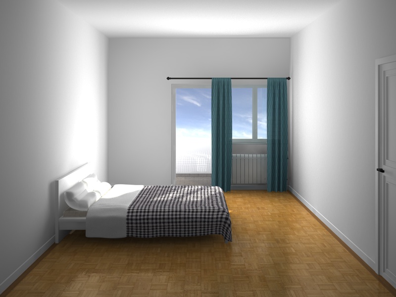

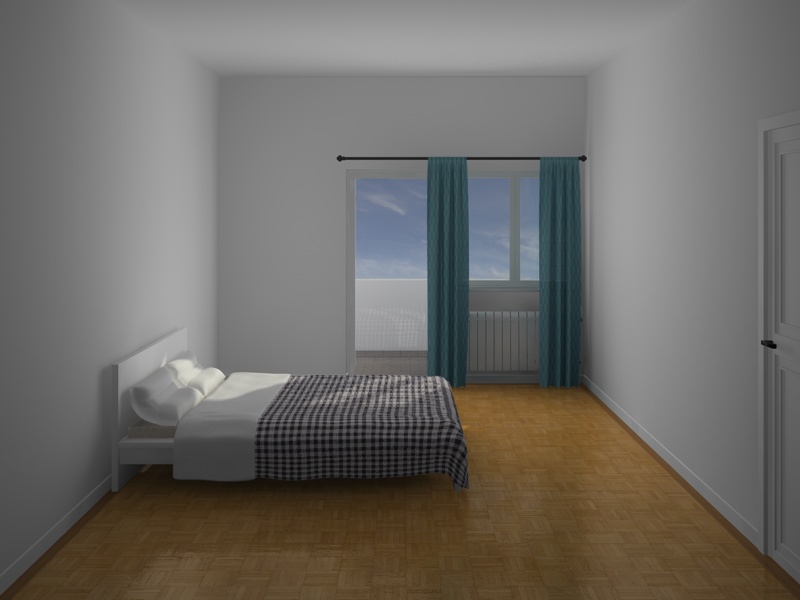

allora, ho provato a rifare la coperta del letto che quella che avevo fatto non mi piaceva per nulla e ho ottenuto quest'altro obbrobrio... :(
cmq per ora vado avanti altrimenti perdo tutto il tempo a letto :lol:
poi ho direttamente rifatto il materiale del pavimento dato che ho trovato una tex molto più grande.
di seguito 2 immagini, una evidentemente troppo bruciata e una con l'utilizzo del color mapping impostato di default.

direi che la coperta adesso va mooolto meglio di prima. Rivedi un attimo i cuscini nella forma.
