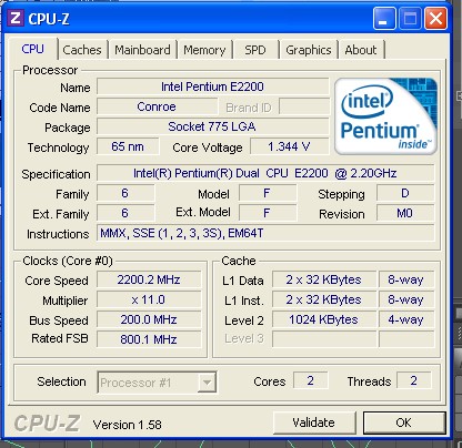

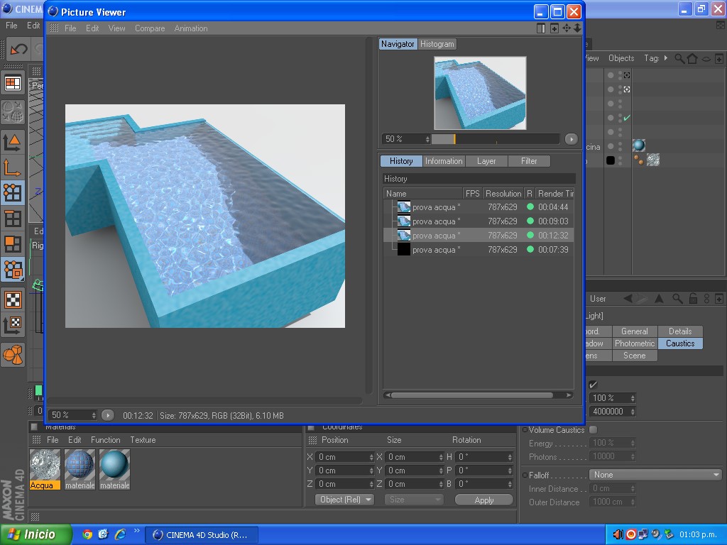

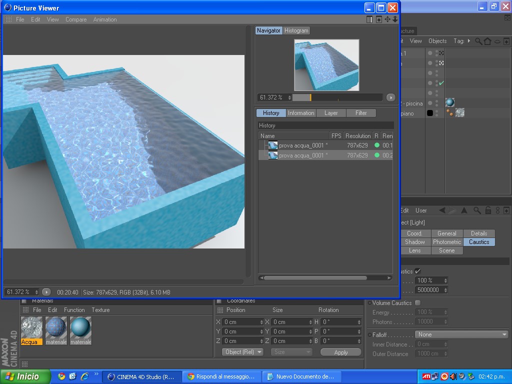

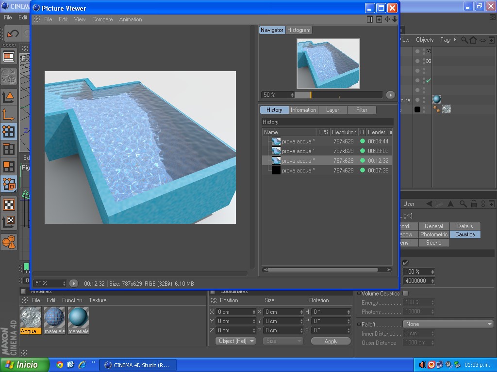

ho fatto dei test con il tuo file in modo che potra essere utile per chi volesse approfondire i tempi di rendering in base al numero di fotoni, che per quanto riguarda il mio pc ogni milione in piu corrisponde a circa 4 minuti di render supplementari, quindi non esponenziale come avevo erroneamente ipotizzato:
a 1 milione il mio pc ci ha impiegato 4.44 min
a 2 milioni.................................. 9.03 min
a 3 milioni.................................. 12.32 min
a 4 milioni.................................. 16.35 min
a 5 milioni.................................. 20.40 min
allego screenshoot... anche quello del processore, SO xp 32 bit, 4 GB memoria ram
Spero possa essere utile a qualcuno
