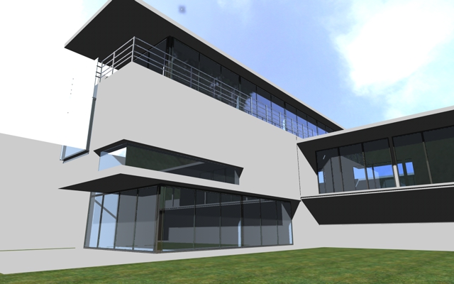

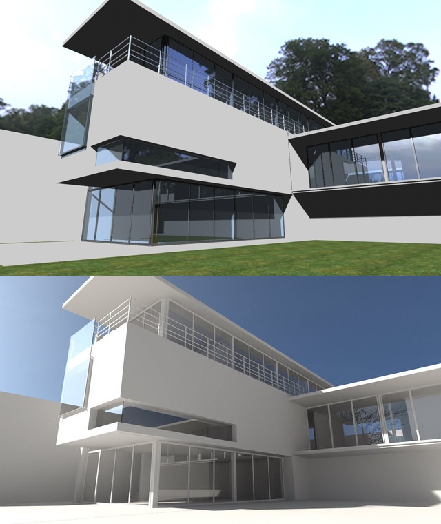

primo rendering esterno...cosa mi dite?
danilo10
Messaggi: 303
Iscritto il: gio mar 31, 2011 12:36 am
Re: primo rendering esterno...cosa mi dite?
Messaggio da danilo10 »

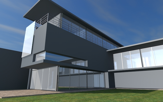

non spuntavo illuminazione ambiente...va spuntato...spuntandolo viene cosi...
danilo10
Messaggi: 303

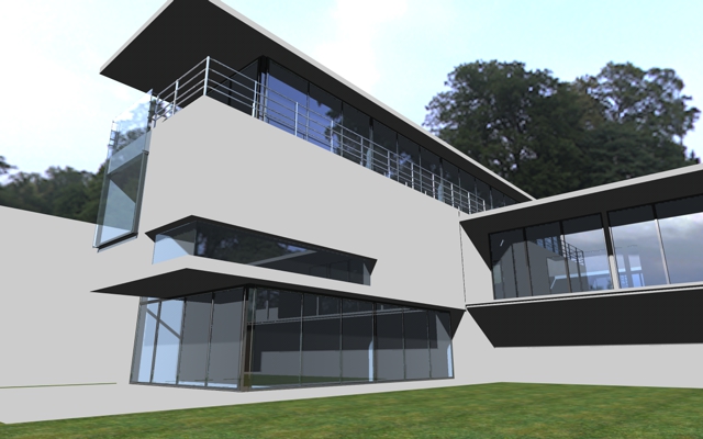

questo con l'hdri che si vede
flowbox
Messaggi: 2545
Messaggio da flowbox »
mah secondo me ti deve essere sfuggito qualche settaggio... non hai seguito esattamente i consigli che ti sono stati dati... se segui le impostazioni consigliate il risultato deve essere quello di gabriele....
anche impostando come consigliato nelle guide il render sarebbe cosi piu fotorealistico
come vedi il tuo non ha nulla a che vedere... ergo... hai dei parametri sballati
fossi in te ricomincerei da capo

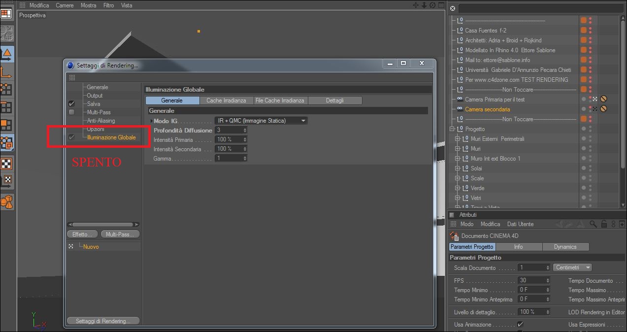

ciao, forse credo di aver capito cosa non ti va nella tua scena, se stai usando lo stesso file che hai scaricato, ho notato che la illuminazione globale c'è ma è in grigino, quindi disattivata.
allora fai così, copia tutta la scena in un nuovo progeto, rimetti le stesse dimensioni del formato d'uscita come sul file originale, attiva la IG e vedrai che sarà diverso.
ti allego uno screen, se tu hai la IG così, è come se non fosse attiva :)
ciao ciao

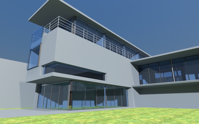

Non so piu che fare...questo è il risultato con la ig stavolta attiva...ho messo un cielo fisico e una luce infinita...e usato il motore interno con antiailaising ottima e luce primaria 140 e secondaria 120...le ombre tutte area..
gennaio2012 1.jpg (129.5 KiB) Visto 976 volte

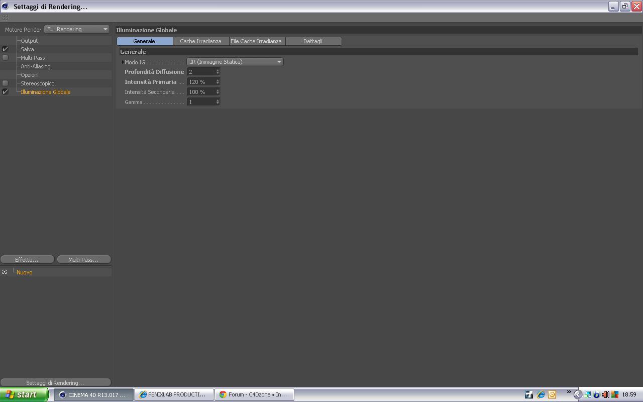

cmq, ancora qua nella scena che hai appena postato la IG NON E' ATTIVA.
ma che versione stai usando? se hai copiato la scena che scarichi da qui in un altro file e la scritta Illuminazione globale è grigina e non puoi toccare la ciglia, allora vuol dire che non hai il modulo advance render, però mi fa stano, tu hai la 13 se non ricordo male.
verifica questo, poi al massimo ti passo la scena, però voglio vedere uno screen dei parametri con la IG attiva e funzionante, se no non serve che ti passi la scena.

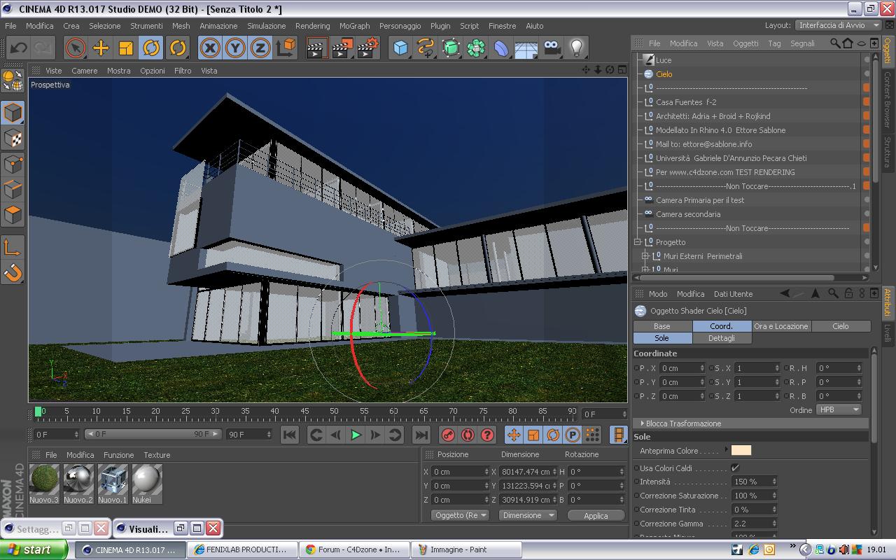

intanto sempre grazie...posto la ig..la schermata con il cielo e la luce infinita...la versione è la 13..ma in versione demo ma non credo dipenda da questo...il motore che uso è full rendering....advance rendering nella finestra a cascata non c'è...
Senza Titolo 2.jpg (128.17 KiB) Visto 921 volte

allora advance render è un modolo che comprende la IG, nel tuo caso c'è, infatti ora è attiva.
devi usare metodo IR+QMC per gli esterni, un pochetto più lungo ma migliore, poi hai uno sky + una luce infinita, perchè?
stai per caso usando lo sky solo come cielo e la luce infinita come sole? se si ok, però allora devi modifcare alcuni parametri.
metterei la luce infinita a 120%, il cielo a 100%, gamma 2.2(se vuoi) e saturazione 50-60%
parametri IG : IR+QMC - 3 -100 -100
renderizzi, devi arrivare ad una immagine come la mia, poi passi ai mat.
